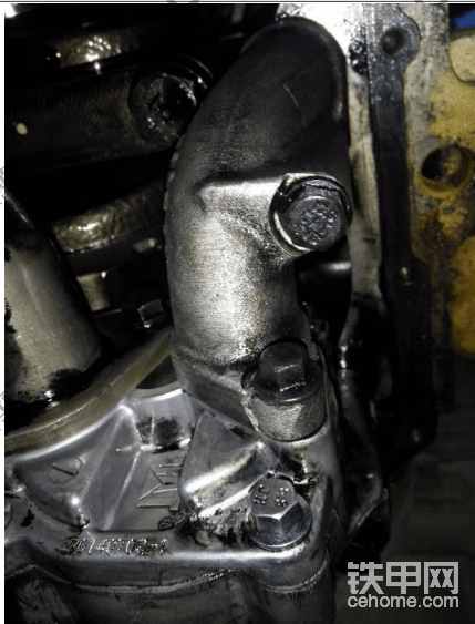

   1:经过绕机检查,机器的机油液位正常,机油滤清器为正常并且刚换2:检查线路正常3:检查监控面板在一档时候显压力和压力表上显示的一致都为100kpa,十挡为200kpa,说明传感器正常,压力真实低4:拆下油底壳检查发现机油泵到缸体的油管裂了.

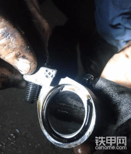

至此确认故障根源:油管裂了、密封圈冲坏导致压力泄漏。
机油管破裂导致密封圈冲坏了。更换油管和密封圈。
