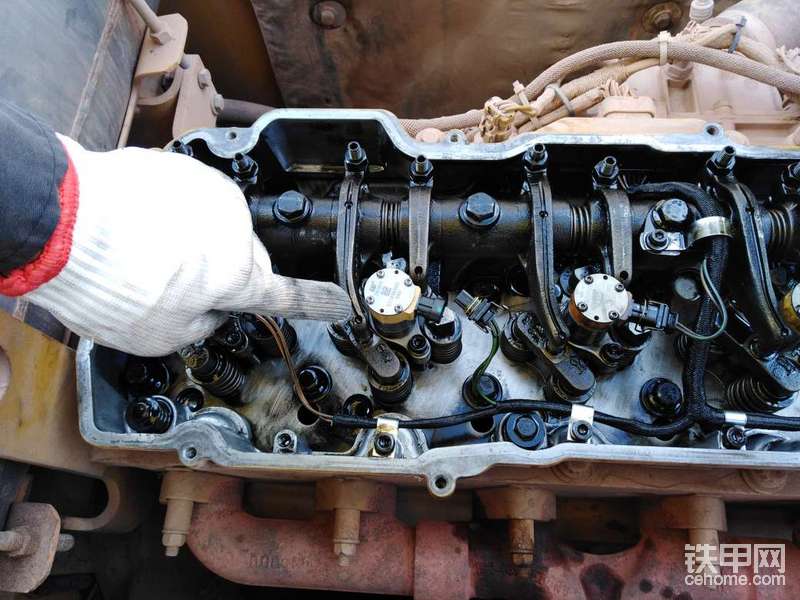

 3、判断是不是柴油我们可以拔出机油尺滴一滴机油到面巾纸上,如果有柴油的话面巾纸上就会以较快的速度扩散,如果没有柴油的话油的扩散速度就慢得多,另外有经验的维修人员也可以闻一下机油看是否有柴油味来判断。卡特336D这款发动机如果机油里有柴油的话一般是喷油嘴泄漏。如何判断是哪一缸的喷油嘴泄漏呢?一般我们把每缸的喷油嘴周围擦干净,然后用手油泵泵油然后观察喷油嘴周围,一般哪个缸有漏柴油周围就会出现柴油油迹,我们只要换掉相应的喷油嘴就可以了。
经过我们的排查,我发现了第5缸的喷油嘴漏油,我们更换了第1,2,4,5缸的喷油嘴,更换了机油和滤芯后试机正常。机友们可能会问为什么第5缸坏了为什么要换4个缸的喷油嘴。这里要和大家解释一下,因为这个喷油嘴如果是同一批的话,寿命基本是差不多的,也就是说,今天你换第5缸好了,可能你过不久又会出现其他缸出现同样的故障,那这里就要和老板们算下,每次出现这个故障你都要多换两桶机油,一个滤芯,再加上维修费,并且还耽误工作,精明的老板可以自己想想,要是每个喷油嘴都来一趟,那要多花多少钱啊,毕竟这种问题我们是碰到很多的,有的老板会听得进去,有的听不进去,等后面才来后悔,并不是每个维修工都是想让你换配件赚钱。像这个老板就是这样,之前已经出现过两次同样的故障更换了第3和6缸的喷油嘴,才过了不到一星期又出现了同样的问题,因此这次老板就下决心一次全部更换。至此故障解决完毕,老板又可以放心去赚钱了。
