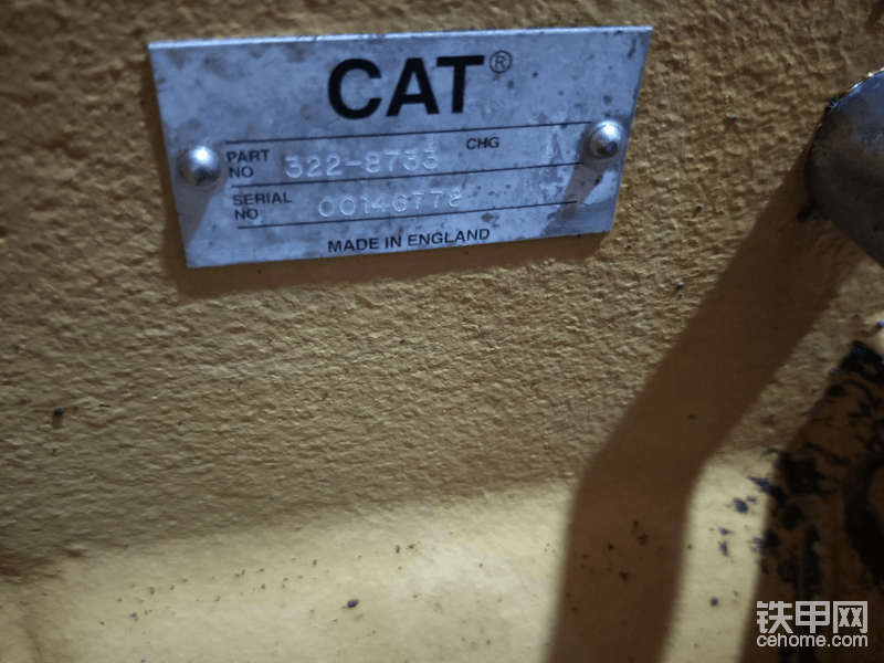

经现场检测发现行走跑偏,动作慢,O 型圈老化漏油。初步判定故障出现在液压泵上,决定将液压泵拆解检修
现场检测
现场检测

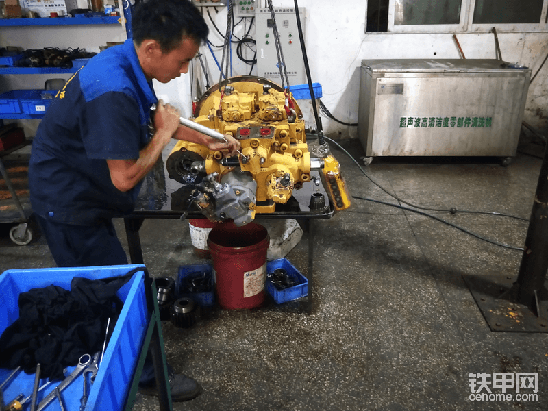

回厂先进行表面清洗
回厂先进行表面清洗

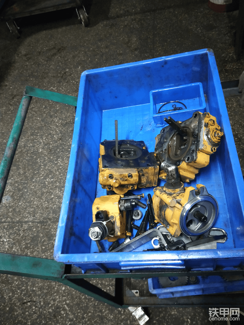

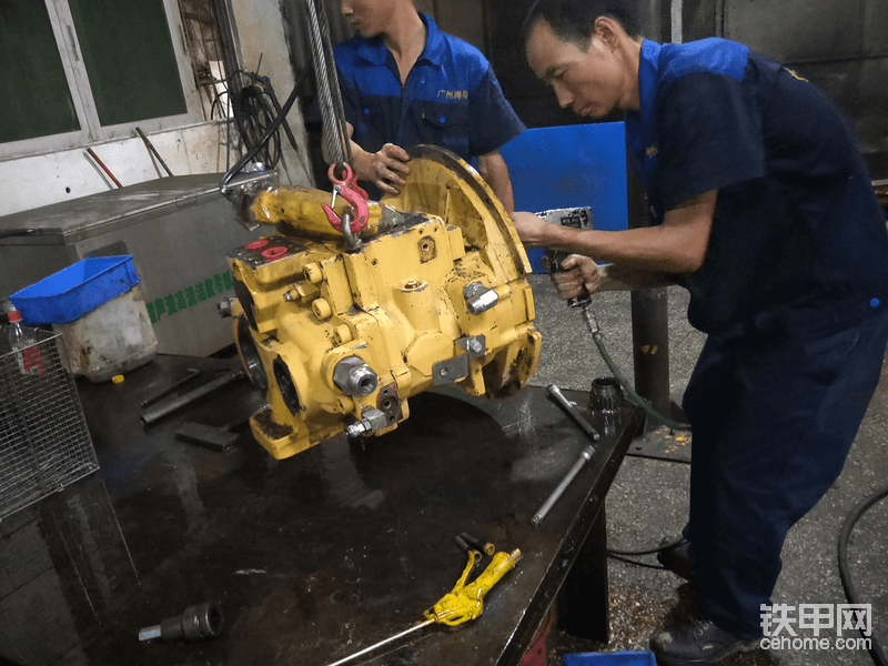

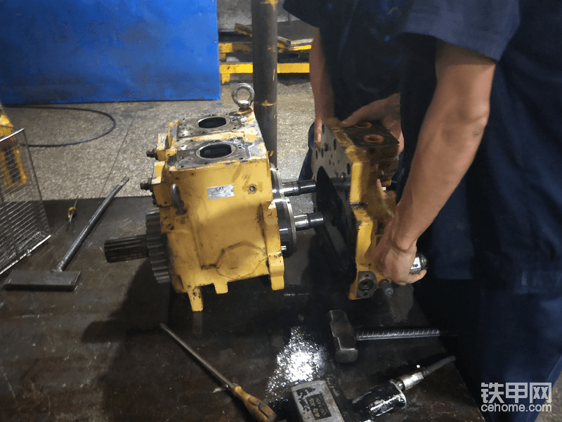

拆下副泵,调节器等
拆下副泵,调节器等

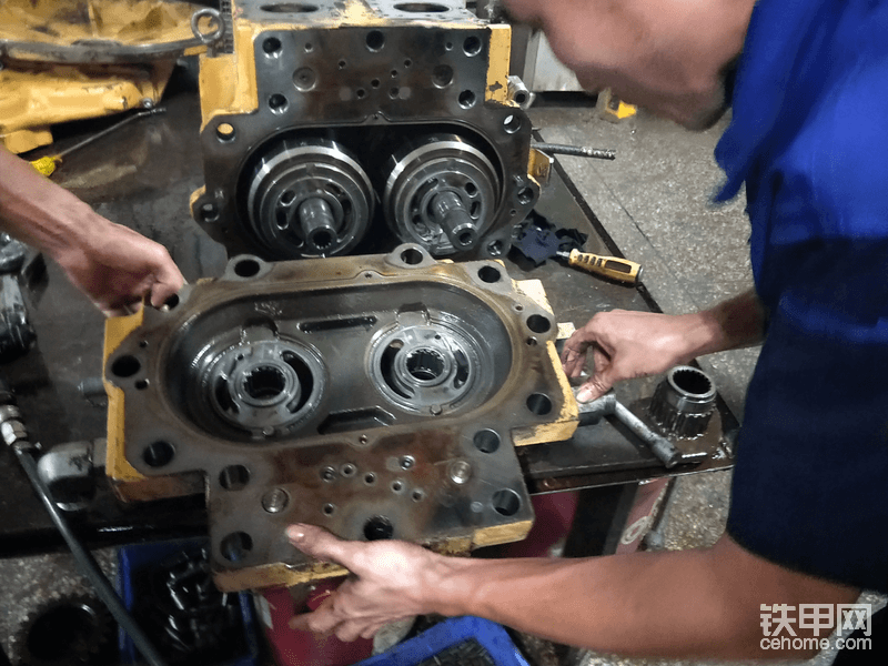

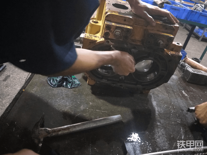

拆下前端盖
拆下前端盖
拆下后端盖
拆下后端盖

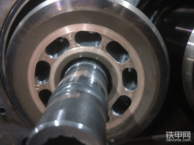

配油盘磨损
配油盘磨损
缸体与配油盘磨出槽来了
缸体与配油盘磨出槽来了

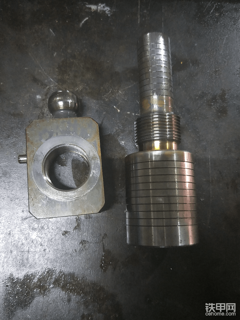

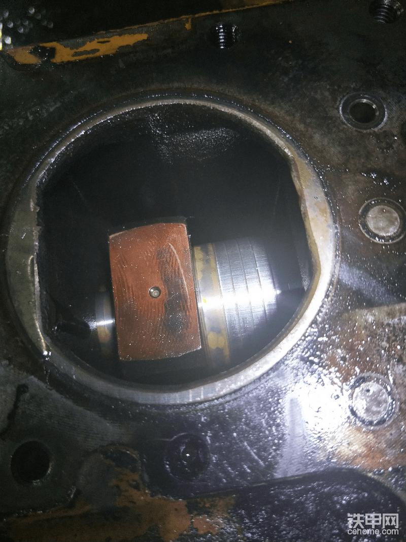

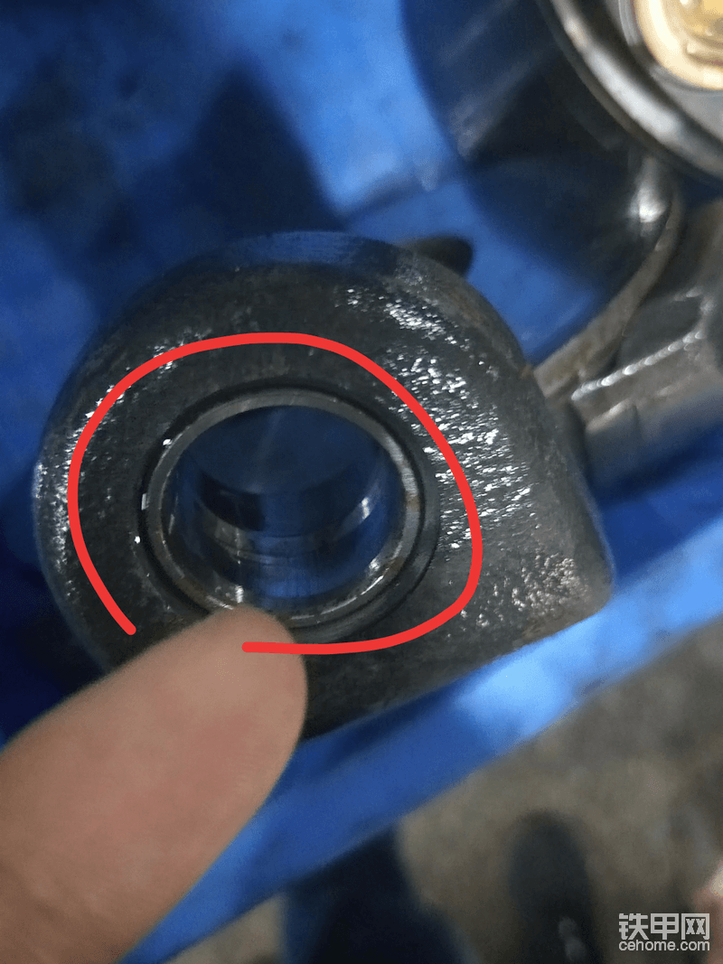

拆下变量活塞,发现行走跑偏故障点就在此处螺丝牙松了这多多出来

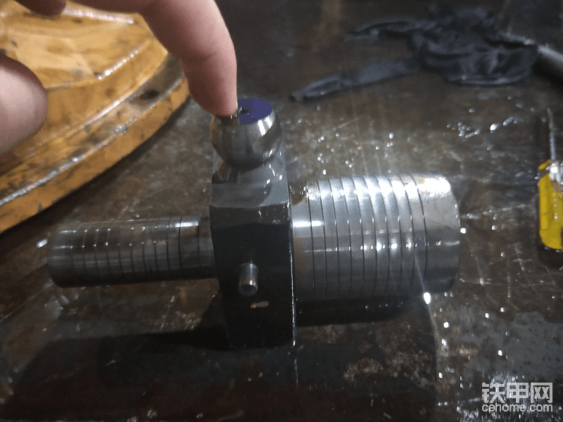

球头和活塞杆也有明显磨损
球头和活塞杆也有明显磨损

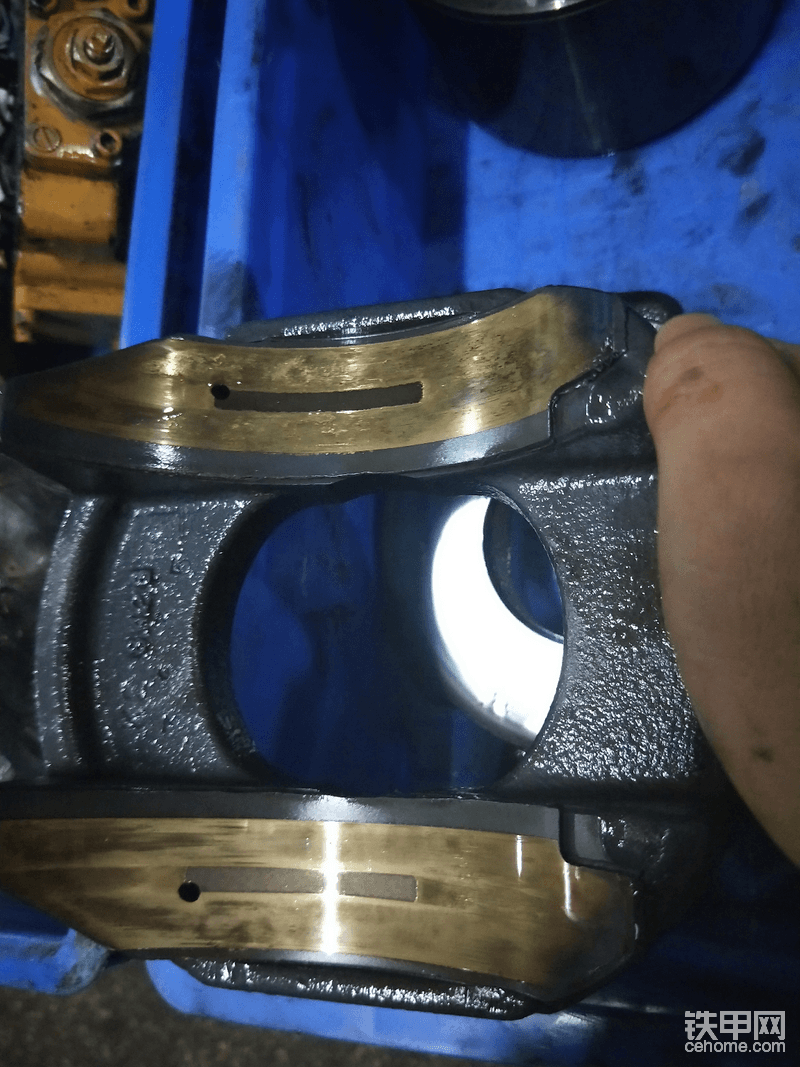

斜盘磨也有磨损
斜盘磨也有磨损

行走跑偏故障出现在左泵变量活塞脱牙
变量机构,缸体配油盘磨损均会影响动作慢
