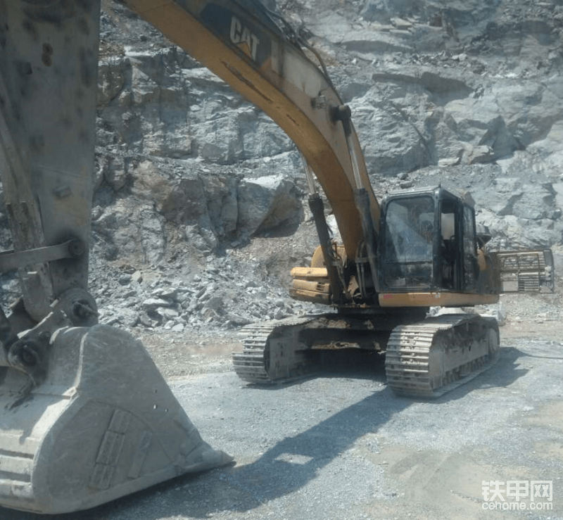

最近天气炎热,和大家分享一个CAT336D水温高的维修过程,客户反映机器水温上升快,液压油温度显示0
   到了现场和机手子解,前两天天气和现在差不多,机子正常工作,水温都在90度左右,突然间水温就上升很快并且开锅了。
了解了情况我们就开始一一排查,检查冷却液未发现缺水,水箱外表比较脏,灰尘比较多,先用清水冲洗一下,看上去没那么脏了。冷却液都是厂家的正厂冷却液,也比较干净,把水温升高到90度时,测水箱上下温差为8度,水箱堵的可能性也比较小。水箱大循环有打开,节温器正常,继续带载水温持续上升。
  检查风扇转速测得怠速为756RPM,十档高怠速为760RPM ,风扇转速比较低。这时想起机器液压油温度未显示,而风扇转速是和油温传感器有关系的。检查 液压油温度传感器发现一头接线螺丝掉落,接后试机到机器水温90度,液压油温45度,测得怠速风扇转速760RPM,十档风扇转速1200RPM,水温很快降到83度,经客户试机一段时间水温正常,未再次报警。
