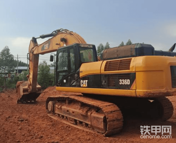

工地老板反映机器会憋机熄火。跟机手详细询问机手反映机器干活有时会憋机熄火,机器前不久前被石头砸过,风扇泵被砸坏,换了个风扇泵,当时机器还 好不怎么会憋机,后来就越来越无力。
    到达现场机器已经被外面的修理工调过泵和行走马达,调过后行走有力了,机器不会憋机了,但过不了几天又出现了同样的故障。
1、试机检查测发动机燃油压力正常,进气压力也够,喷油器正常,助动压力正常。发动机正常。
   2、检查液压泵发现伺服阀上的调节泵流量的大螺母被调出很多,流量被调小很多。把调节流量的大螺母调回半圈,发现机器会冒黑烟,机器怠速不做动作看泵压泵2的压力1档的压力6000kpa,10档泵压13000kpa,一做动作就33000kpa以上。泵1 数据正常正常。所以主安全阀正常。
   3检查泵2的PN正常,PS正常,机器在不做动作时泵2的压力太高可能泵内部有问题,先调换两个泵压传感器,调换后还是一样。调换泵1 泵2的伺服调节器总成,发现泵2正常了,泵1不正常,泵1的压力变得很高。所以是泵的伺服调节器总成内部有问题。需要更换伺服总成。
   4、更换液压泵泵2的伺服阀,和泵1伺服阀密封件。试机机器恢复正常。经客户试机机器正常。当我们要离开工地的时候,客户反映机器又会憋机了,我们试机没有发现问题,现场等待机器出现憋机时发现显示器PS会突然没有数据,做一下动作又会突然好了。经检查ps线路偶尔会短路,经过修复机器恢复正常
