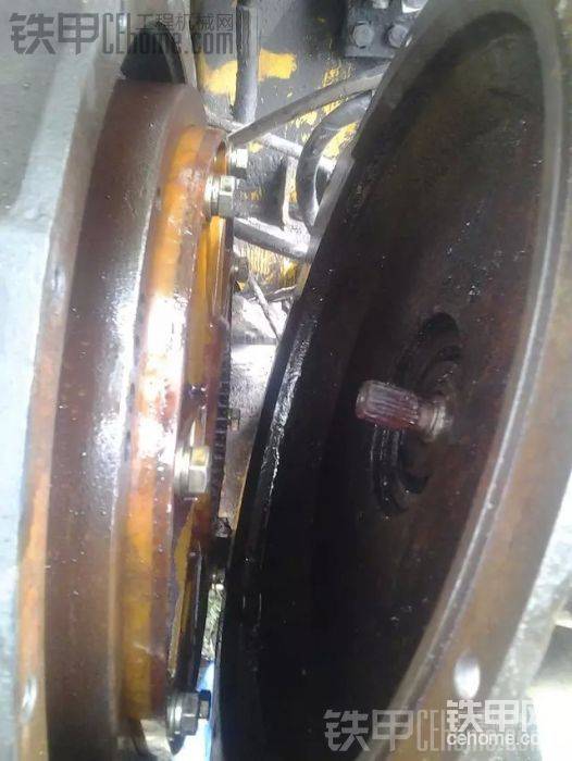

       先把后盖拆开,抬到另一边,不要防碍自己干活,螺丝最好用个盒子装好,以防灭失,省得一棵螺丝担误半天时间。

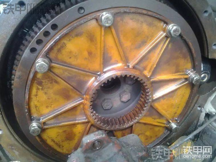

      把连接盖螺丝取下,一般取螺丝时能用梅花扳手就用梅花扳手,预防螺丝滑角,用配套工具最好,市面上较好的工具如世达等。。。取下连接盖,一并取下连轴器铁芯,也检查一下铁芯有无裂缝,做到心中有数。

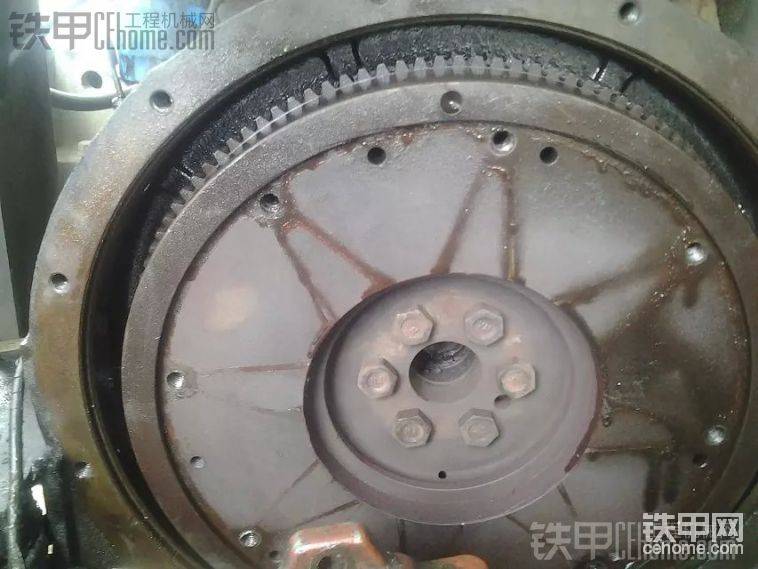

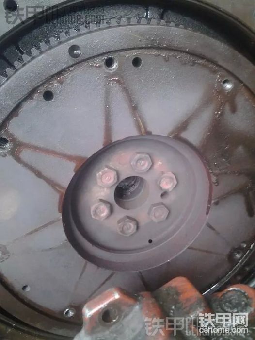

      取下连接器盖板,看见整个飞轮全貌了,中间六棵是曲轴与飞轮螺丝,一般飞轮螺丝都上有螺丝胶水,取这种螺丝最好用扭力扳手十套筒,如果曲轴跟转,可以用一把螺丝刀卡在飞轮齿圈上,取开螺丝先用绳子或者其他物件固定飞轮,预防伤手,然后击打飞轮,直至松动。

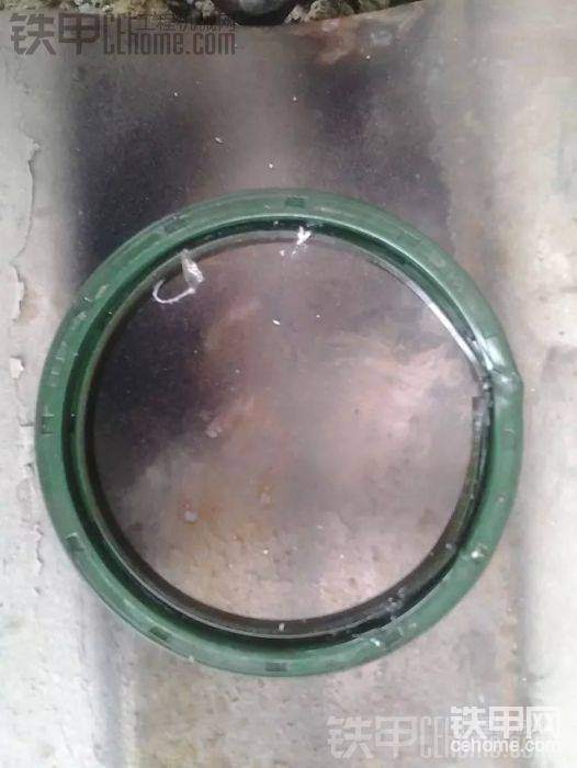

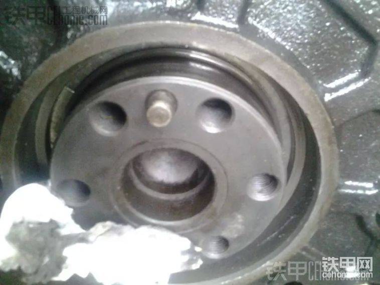

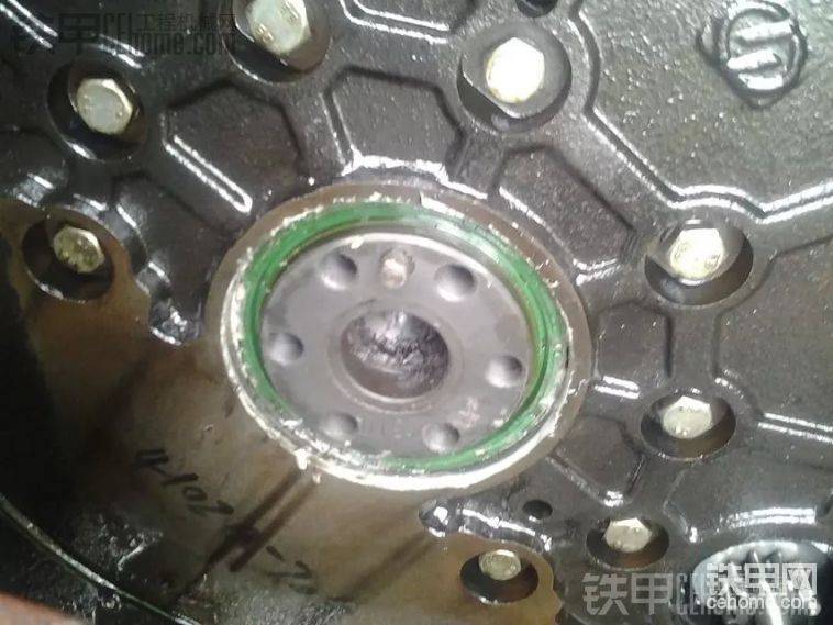

    拿下飞轮之后,就可以看见曲轴了!曲轴旁边一圈是油封了!取油封用尖锐的铁器击打进,用力撬出来,不能用力过大击打,预防打毛飞轮壳体,安装时不好安装。

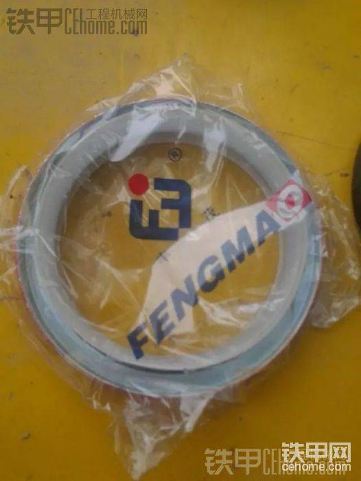

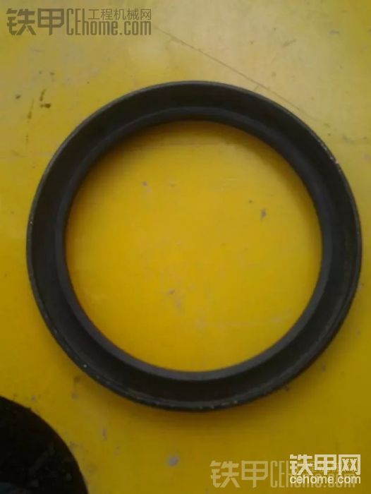

       选择油封时有好差之分,价格会相差几倍!差的看起来粗糙,无光泽,用手按弹性回位差,不耐油容易老化,安装之时用手一推即进,好的光溜色泽好,回位极强,安装时要用物轻击,最好安装时用开水烫几分钟,这样不易变形。
     安装时先用纸或者破布擦干净安装部位,油封外面最好涂点免垫胶水,防止原来油封转外圆,安装时要整个油封平衡的推入,注意油封内圈不能翻边,翻边还会漏油,紧时可以用锤四面轻击,过重可能导致油封变形,直至到位。
