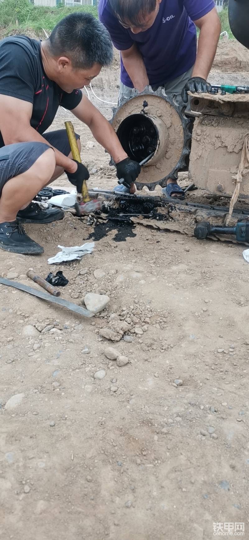

然后就开始拆行走减速箱,拆的过程因为时间紧,就没拍几张照片。

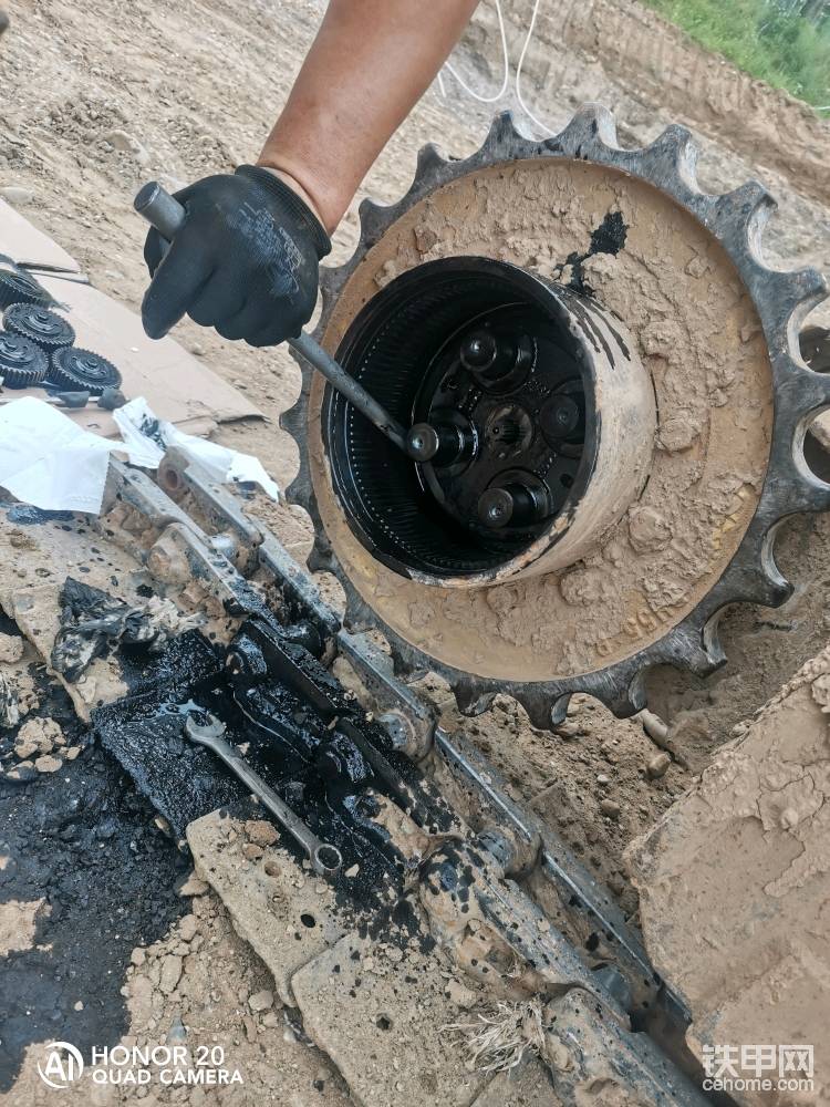

行星齿、太阳齿好拆的很,最后固定减速箱箱体的大螺母死活拆不下来,太紧了!在里面,一般的工具都用不上,有力使不出,拿锤子砸也不行!
和甲友们说一下,最里面固定箱体的大螺母有两个小内六角螺丝固定的,防止螺母松动。

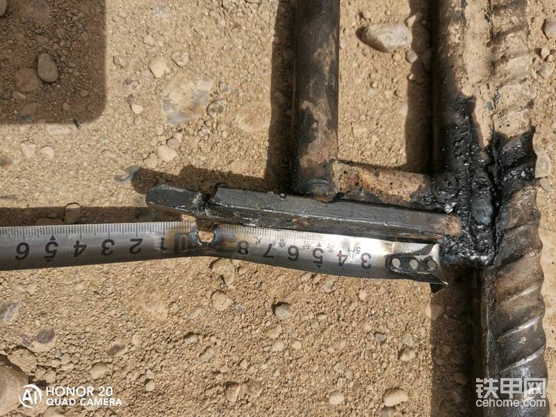

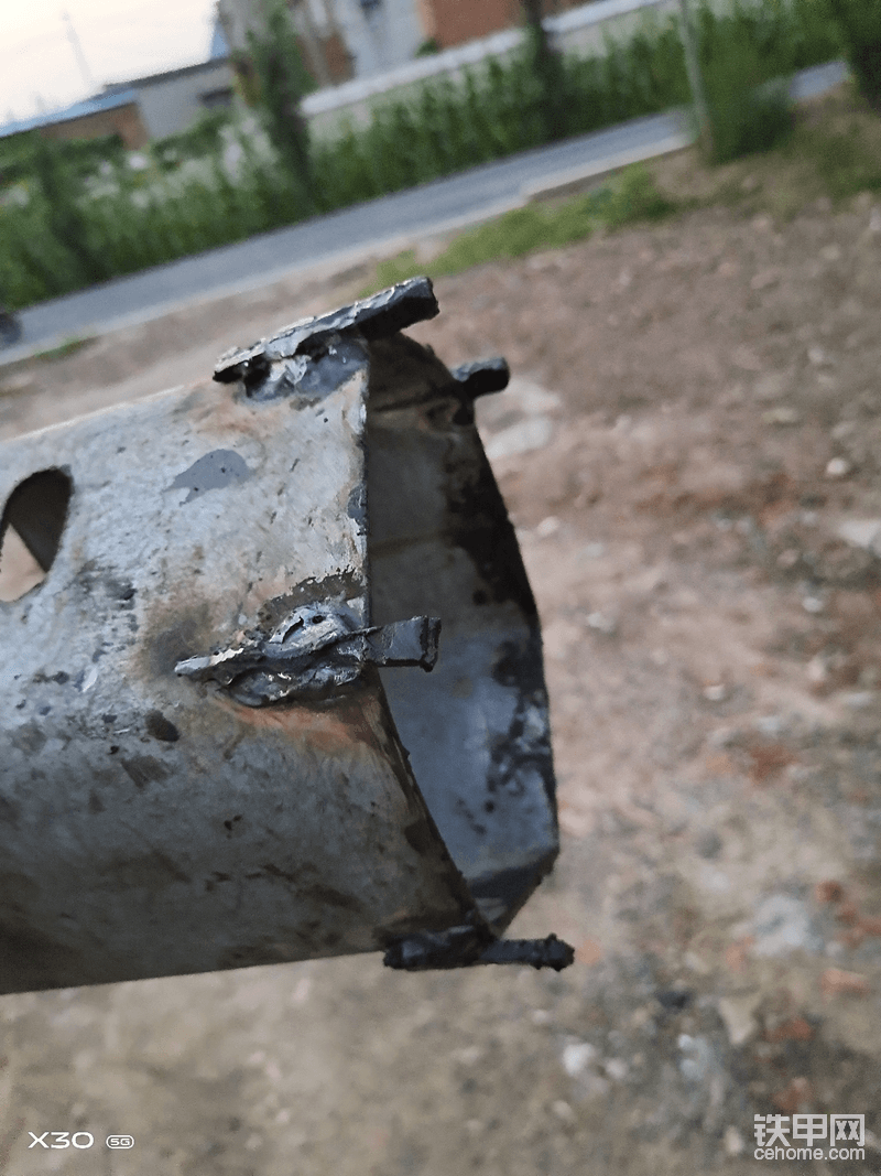

敲了半天都快吧螺母敲坏了也不松动,没办法,现场制作专用工具。想测量大螺母的卡位直径,再测量箱体深度,然后开整!
因为天气太热,时间又紧,加工扳手的过程就没拍照,完成后把螺母拆下来后才把扳手拍了照片。就是这样的F型扳手!

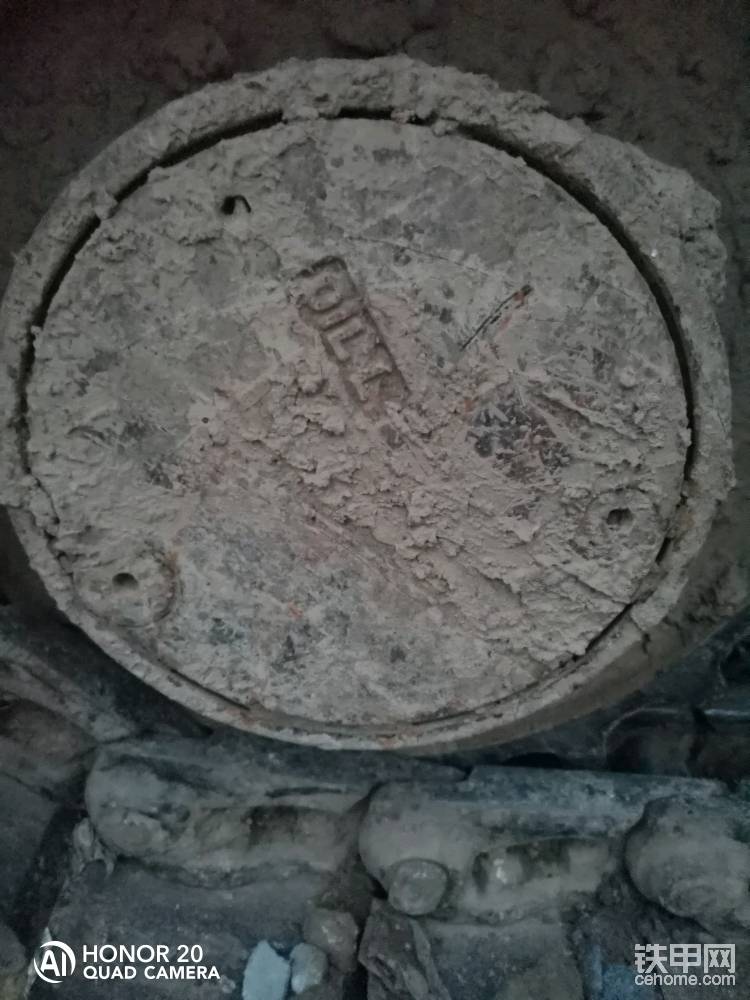

拆下来大螺母后取下箱体,拿游标卡尺测量魔镜油封尺寸,来确定是哪款油封!然后安装油封。安排前用柴油清洗油封位,清洗箱体内测,清洗齿轮,行星架!清洗完毕后检查磨损情况,看需要不需要更换!毕竟拆一次不容易!
清洗后没任何问题,然后确定油封型号后开始安装,安装过程没拍照,35摄氏度的气温拿工具都烫手!一步一步安装,安装完毕后检查无误后加齿轮油!
