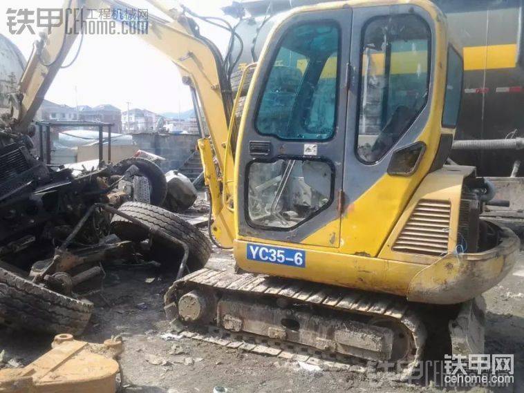

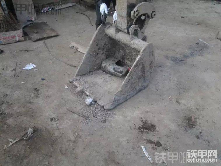

近日在其他地方淘回一台玉柴35-6机 ,八个支重轮剩一个,几块玻璃剩俩,门用铁丝绑,管路乱七八糟,牙齿也没了直接用斗根,用斗根还不要紧,就剩一个半。问老板怎么不换一下?他回答差点把我雷倒,他说老板喜欢这样的斗,机油才换了半年,有这样的事?自己懒保养把责任推到别人头上。外表就一个字:惨!  试机时把动作收尽,发现流量过载声音大,有吱吱声,发动机快憋熄火,黑烟滚滚,松手发动机声音又恢复正常,观察油管抖动不大,再观察一下油缸,发黑不是很严重,油温不是很高,心里也有底了!和老板谈价格,把哥们不烂之舌,吹牛之功全用上,终于感动老板,答应废铁价多点卖给我,不是哥下手狠,只怪你保养大差。哈…

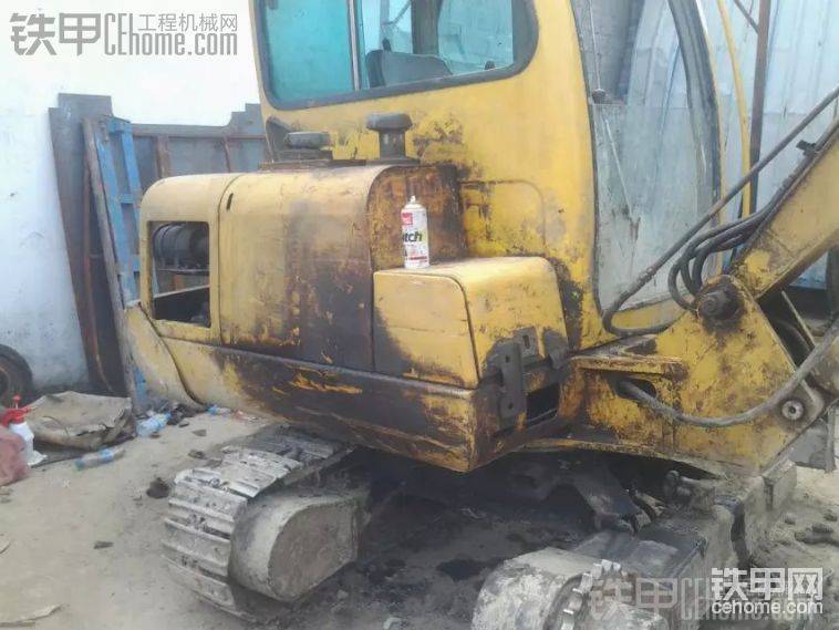

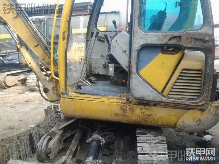

        挖机拉回来了!经过我一星期的清洗改装,把外表割的割,焊的焊,再不是从前的样子了。兄弟们欢迎参观,有图有真象。。。。哈哈。。。。
       外观基本上搞好了!接着要搞液压问题了,这台机不是试机有严重憋车吗?怠速出现熄火,这问题难不倒我。。。。

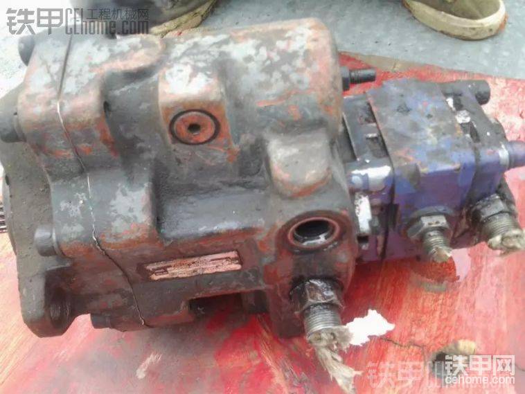

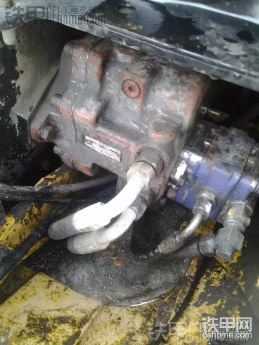

     这款机型采用的液压系统是日本知名品牌,不二越液压系统,是不错的,有几种进口机型也是这种液压系统,买配件不一定说要到某品牌的售后服务部购买,那里只能给人宰,只要把液压泵的型号报 给专卖液压的,便宜又实用,兄弟们还是捂腰包要紧。。

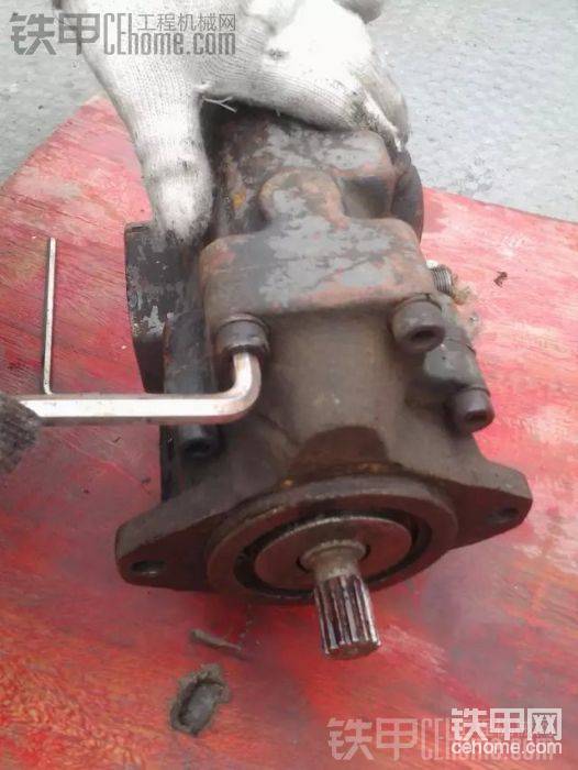

        随之动手,把大泵拆下来,准备分解。。。一一与兄弟们探讨病因。

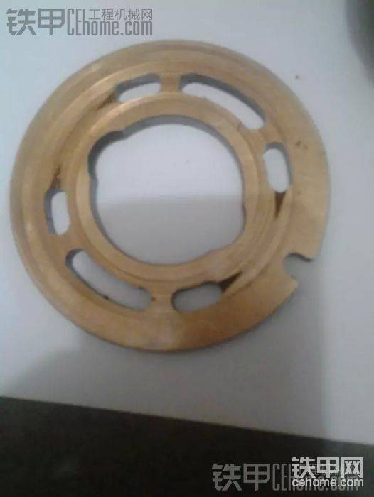

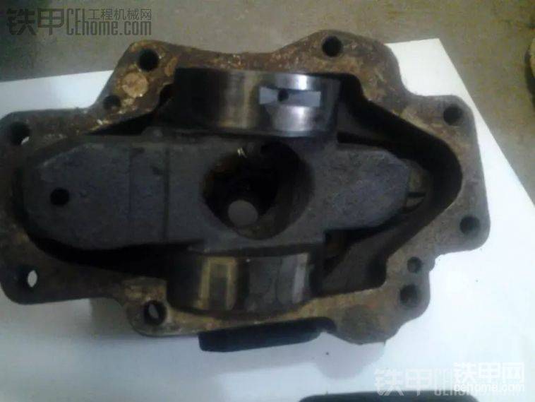

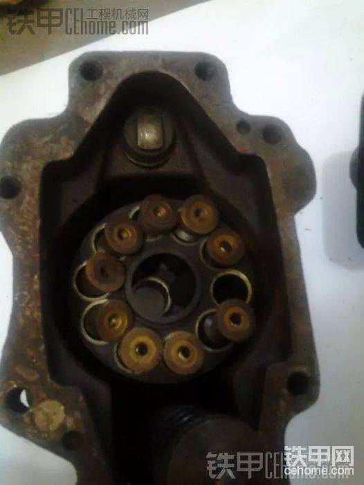

      分解开大泵,一看与我分析的病因一样,斜盘瓦片磨损严重,因为瓦片磨损,斜盘角度变大,变大之后产生流量增大,流量增大后就会产生有过载的吱吱声,也会产生油温高,油缸轻微发黑,也引起发动机产生功率不足,导致发动机冒黑烟,憋车严重,做动作越收尽,液压油流量越大,憋的越历害,长时间使用会引起 发动机损毁,液压系统污染严重,动作无力而慢,高温油管加速老化,导致整机瘫痪,后果非常严重。不过能判断其原因,自己动手也不致于,换副瓦片也是一百几十块的事情。只要做到勤检查,勤保养!

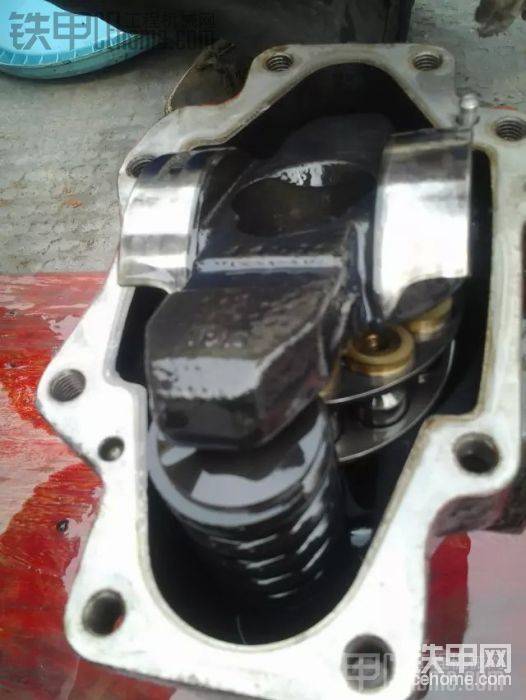

     检查一下斜盘,接触面磨损并不严重,,还可以使用,不须更换。用沙纸轻打磨抛光一下即可。

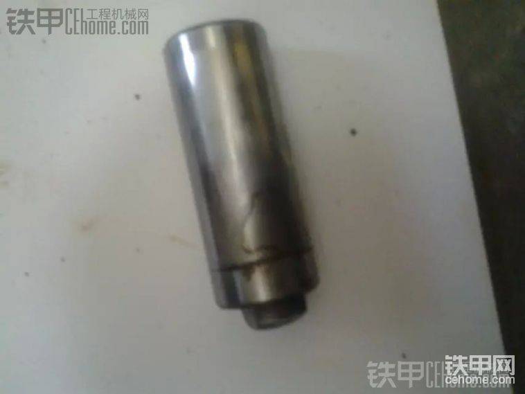

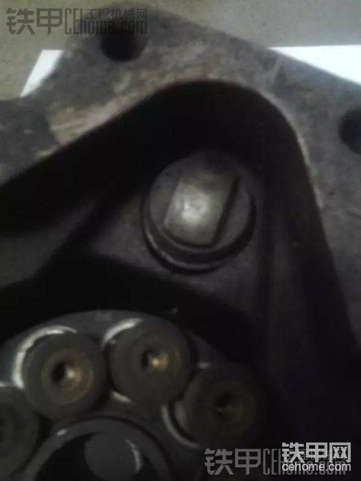

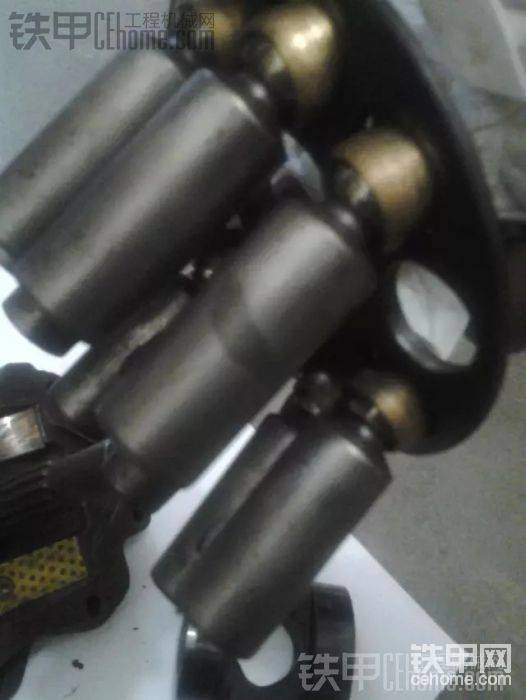

     柱塞有点发黑,就是油温过高产生的,观看柱塞磨损情况,可以用个小镜子放在柱塞后面,通过反光,可以观察得到,划痕也看得清楚。经观察应该还可以使用,换新的国产件三个月也差不多磨损到这个情度,还是用回原装的。能省两块省两块吧!正缺奶粉呢!

    因泵瓦磨损严重,导致配流盘变异,产生高低了,磨损情况也严重了必须要更换,不换会导致泄压严重,全机无力动作慢。

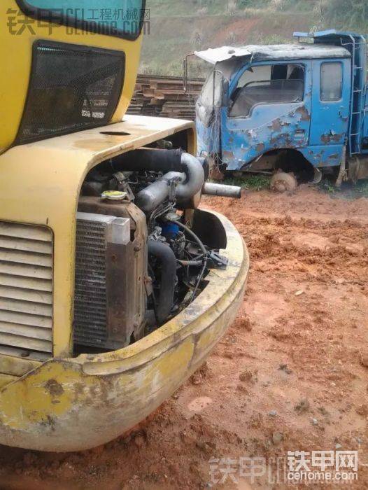

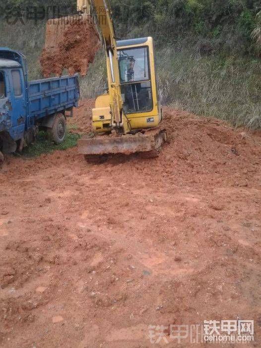

      装好大泵,经测压 ,压力在22,非常标准,试机动作很流畅,没发现有卡顿现象,发动机的黑烟没了,功率充足,温度也正常了,证明与我判断病因所在,是一致的。
