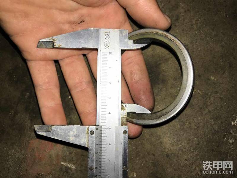

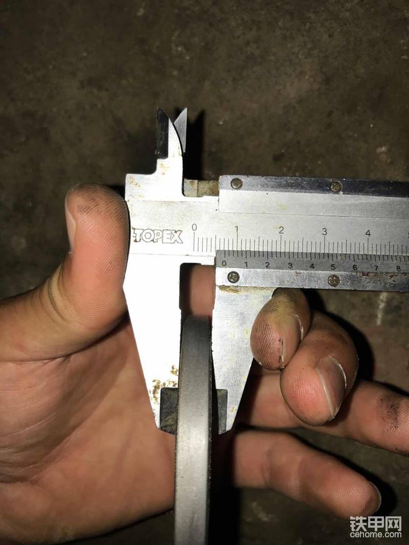

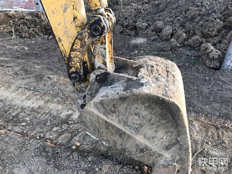

下面就和各位甲友分享一下我上次更换小臂头的详细过程。我的机子是玉柴60-8。在六千多小时的时候,因为经常打破碎和有段时间黄油打的不到位,小臂头磨损较为严重。严重到什么情况呢,走起路来挖斗就像个蛋儿似的晃来晃去的。黄油已经存不住了。刚打满的黄油,干一小会儿活就漏完了。间隙太大了。因为磨损太厉害,寸套已经换不住了。和修车师傅商量后,决定把小臂头换了。在年底干完活的时候把机子拖到修车师傅的店里好好整一下。

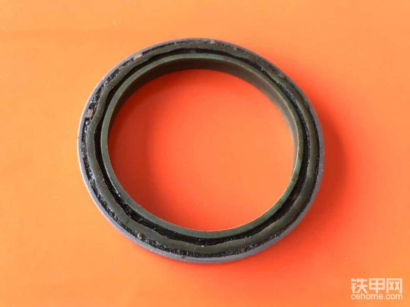

首先是准备物料。既然小臂头换了,挖斗连接的几个活动部位都得整到位。以保证换过后相关组件间隙达到最小化,防止其中一个间隙大,在使用中加速其他部件的磨损度。挖斗这里是四个活动组件。就需要以下物料:四根肖子、四套寸套、四套挖斗斗耳。小臂头。黄油密封圈。等材料。

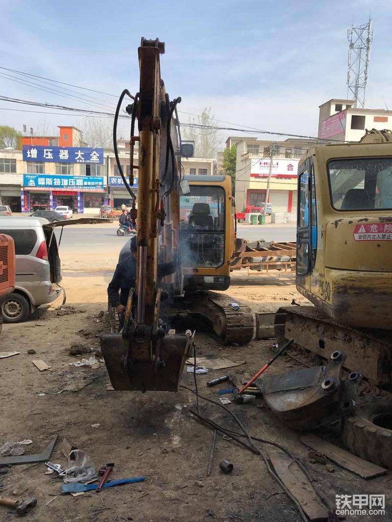

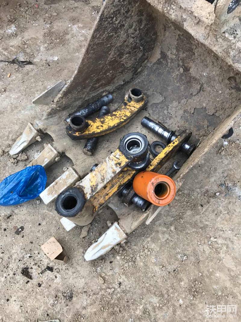

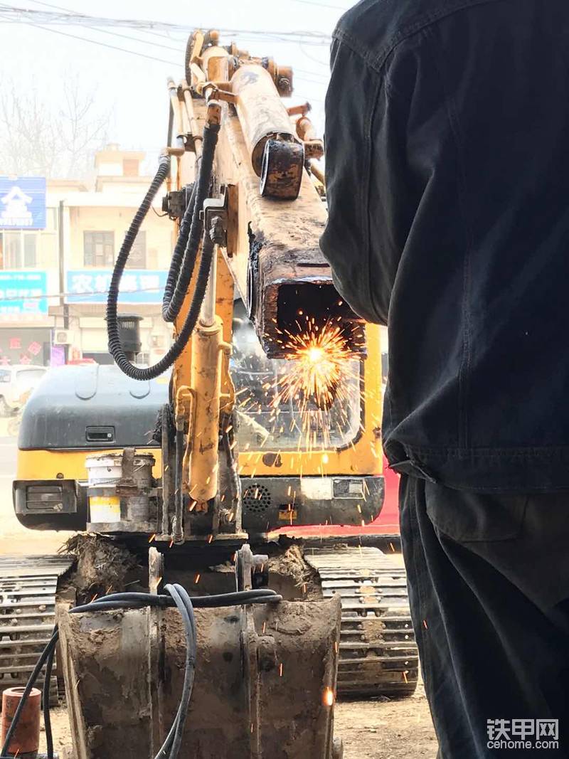

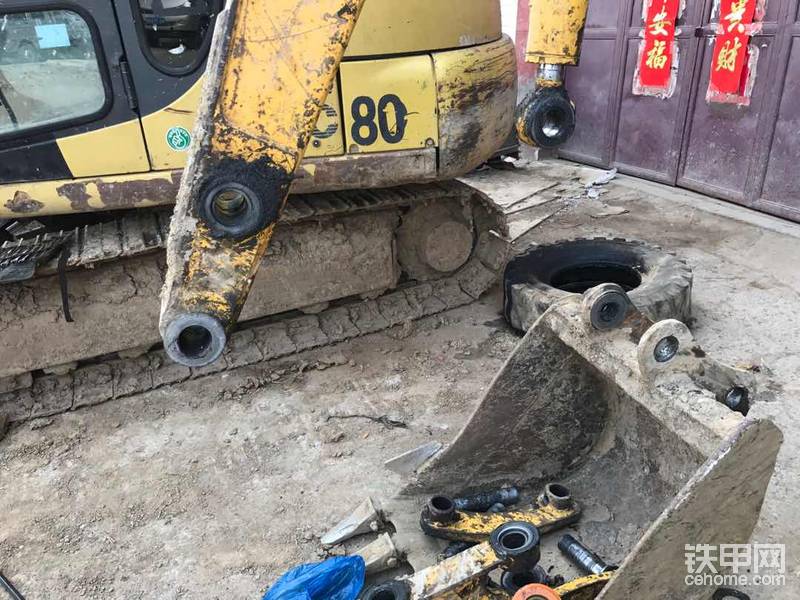

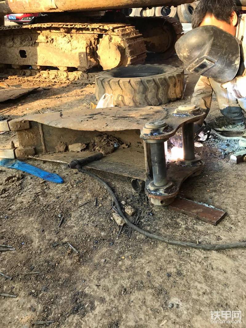

别看维修师傅年纪不大,氧割电焊玩的还是很溜的。先把挖斗、马拉头拆下来。然后用氧割割掉小臂头。割掉以后,先把新的小臂头点上去,点上以后吊线,调整平衡和对称。别小看这一步。这步可是至关重要的。马拉头焊歪了一点点,都会影响后期使用并加速磨损。所以得校准好才可以加固焊接。校准搞好以后,就可以焊死啦。得烧透,焊紧咯。不然你懂的,这里是很重要的受力点。小臂头焊好了,后面就简单了。把小臂上的寸套取下来,装上新寸套。下一步就是换斗耳了。
斗耳也是考验电焊老师技术的活。位置焊的不好,斗肖可是穿不进去的,间距调整的不好,挖斗就装不上小臂。先割下四个斗耳,然后把新斗耳点上去。校准两对斗耳的间距在一个平面上,并且和小臂上的间距吻合。点斗耳的时候把新斗肖插进去固定,以保证每对斗耳都是同心。当确定校准无误后再进行加焊固定。同样要焊牢固了。

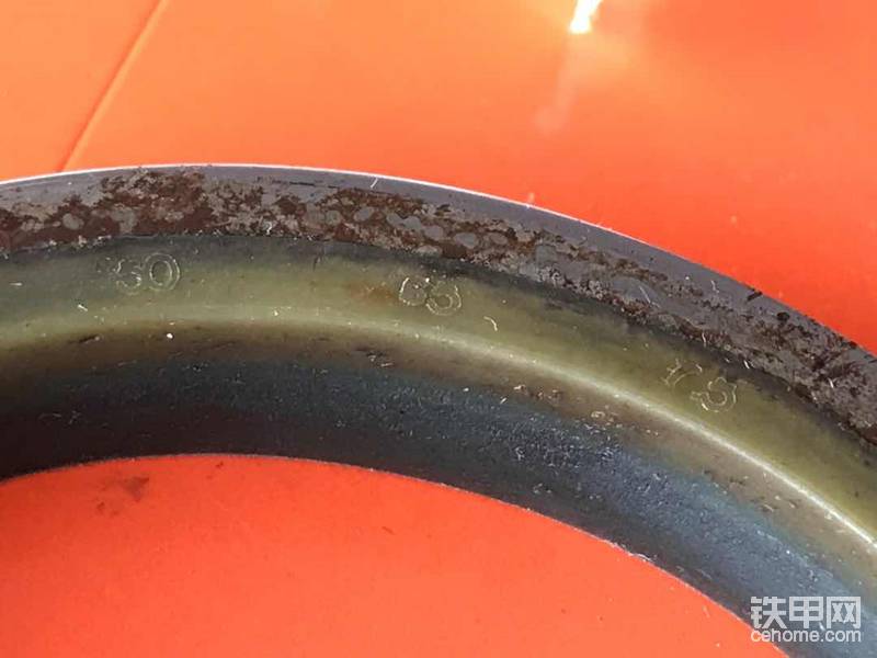

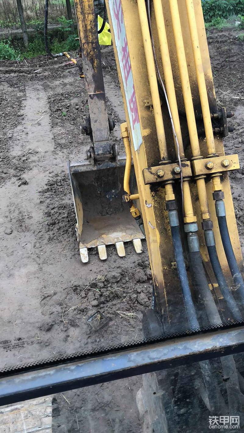

斗耳和小臂头都焊好了,等斗耳自然冷却了后,再把斗肖抽出来,测试吻合度。一般吻合的情况下,用手可以轻松的旋转、抽拉。然后呢就是把密封圈放进小臂上的四个寸套上。把挖斗装上并螺丝固定。打上黄油,打响挖机,试试!是不是没有间隙了?走起路来再也不像以前一样甩来甩去了!一切是那么的安逸。
以上就是换小臂头和其相关组件的详细过程。中间有忽略的地方望甲友们补充更正。换这个东西呢,割啊,焊啊,都简单,最主要的就是校准。技术好不好就看校的准不准了。这里要给帮我修小臂头的张师傅点个赞!技术很到位!!
