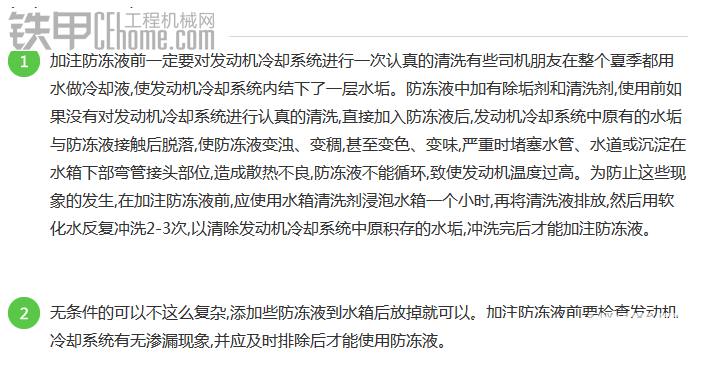

你说不能直接加防冻液要清洗水箱才能加是像图片说的那样加吗
manwang-
2015-11-24
俺是土地--哈哈哈! 小兄弟,你还真不能直接用防冻液! 因为,防冻液具有清洗的作用,加入后,会把一部分水垢冲洗下来,会堵住一些细小的冷却管路,尤其是暖风管路,就麻烦了! 我无法确认你买的防冻液是否可靠,这东东用眼睛是看不出来的,只用使用冰点测试仪才能区分其结冰点--一次,一个客户向我炫耀;俺买的防冻液才100元一桶,你们那破防冻液700元,太贵了! 我抽出他的防冻液,检测,一看,告诉他;再去买六桶吧!他问为何?自己一看,冰点是-7度,傻眼了! 建议你最好去买长城防冻液,柴油机用重负载型--这玩意有轻载和重载之分; 至于你使用井水,肯定会产生水垢,必须清除后再使用防冻液; 仅供参考。
