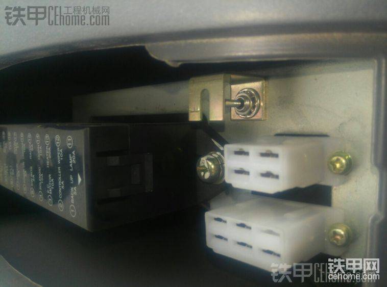

非常感谢你的回复,本人是新手。按你说备用开关打到手动模式,油门旋转钮加不上油,机一做动作就息火,是否正常?

本人石先生 2015-06-07
日立250直喷,这个开关不知道干嘛用的

manwang- 2015-06-07
从来就没有什么救世主,也不靠神仙皇帝-- 【国际歌】里的这句话仍旧是真理,俺只是当年千万产业工人阶级中的一员,默默地用汗水为共和国的台基填砖加瓦,不是大神-呵呵; CAT挖掘机的备用开关基本都在驾驶椅的右侧【A系列除外】,它由备用开关和油门开关组成-备用开关是一个两位式拨动纽子开关,分为自动和手动两个位置,平时置于自动位置,必要时使用手动位置--即画有一只手的符号位置;油门开关是一个可以左右方向拨动的纽子开关,可以自动回位,作用是当备用开关置于手动位置时,原来的油门旋钮开关被隔离,可以使用这个开关控制发动机油门--可以加油至最高速亦可减速至熄火; 在最新的DII系列,这备用开关置于监控器内部的程序里,作用相同。 供参考。
luotai 2015-06-07
大神,卡特320C备用开关,是在右手边扶手下面吗?想知道
