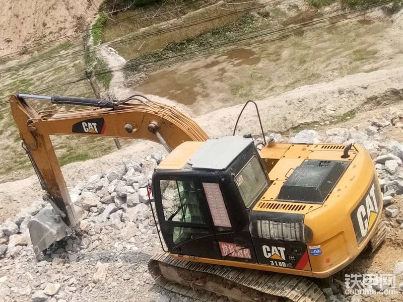

接触挖机有一年多了,现在开的是一台cat313D2GC,接手有一个多星期了,现在机子有2000多小时了,低油不漏,动力强劲,我在湖南长沙市宁乡县沙坪镇这边搞灾后修建,主要用斗接混泥土,挖石头等。

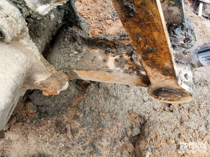

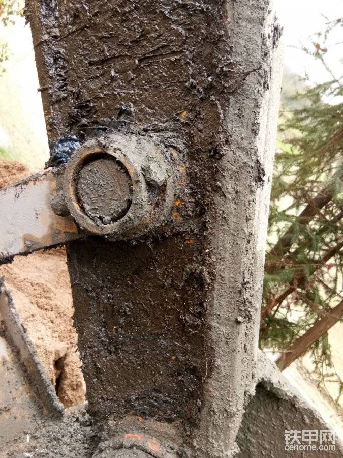

请了个大师傅开313,由于各种原因,我和那个大师傅换了一下,我现在在开313,开了两个多星期了,这边搞灾后修建工作,大家应该都了解用斗装混泥土小臂难免有点混凝土残留,问题就来了!到底该怎么处理呢?
以前给307小臂铲混泥土,费力,又搞不干净,还搞了油漆,现在又接混凝土,心想怎么避免呢?之前想过小臂粘点广告贴纸形成一个隔离层,后来又左想右想,想到了废黄油,废黄油在挖掘机上可以美观点,把废黄油涂在小臂上形成一个隔离层,搞完这个工程想再把小臂洗了,废黄油有充分的利用了,又对混凝土形成了隔离层,一举两得。

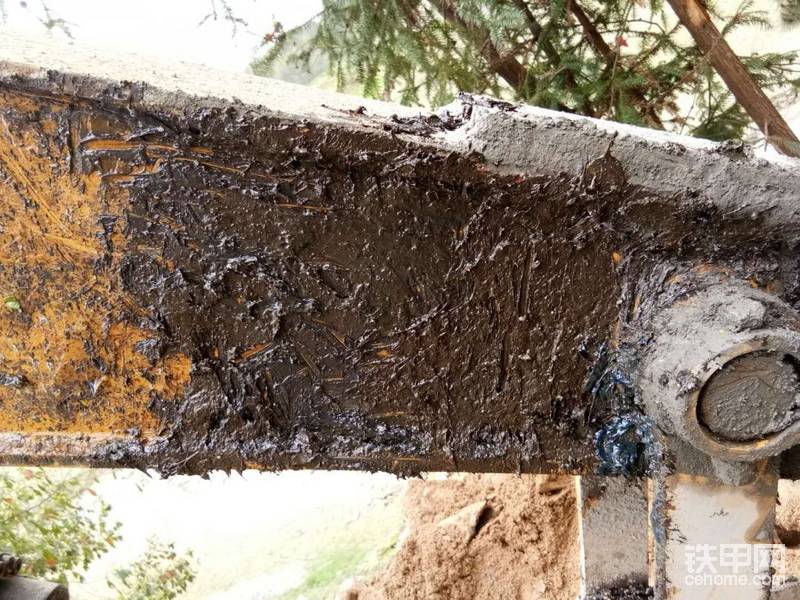

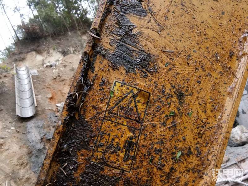

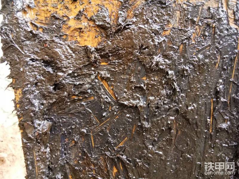

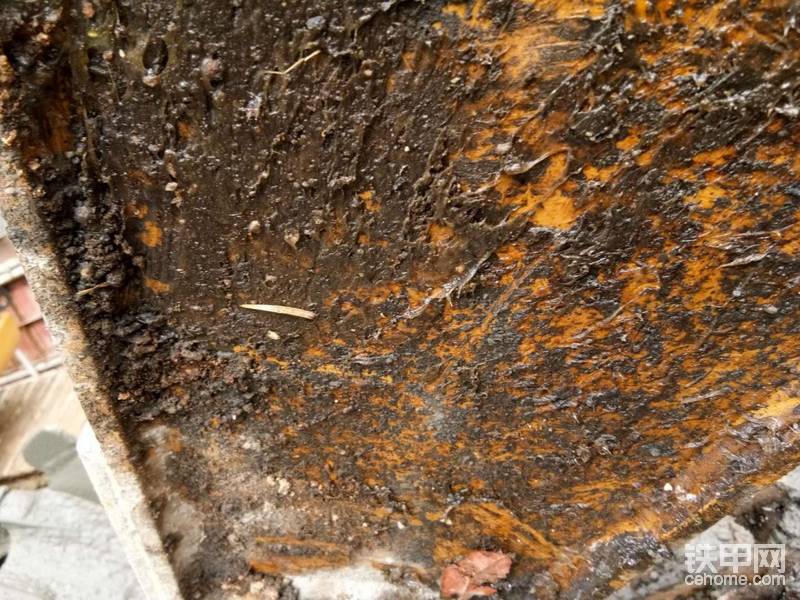

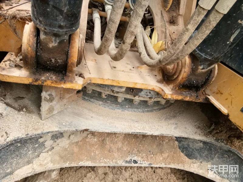

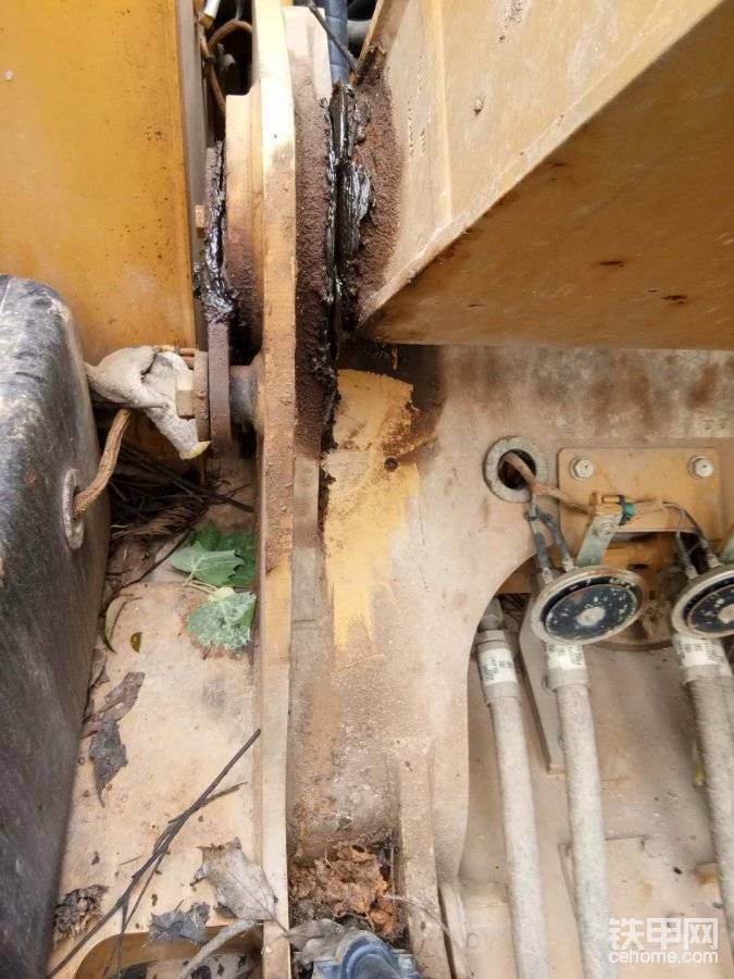

用斗接混泥土,难免会搞到小臂上,第一时间没洗干净就不好洗了,今天我推荐一个小技巧,用挖掘机上的废黄油,用平铲刮在小臂上,刮厚一点,形成一个隔离层,便于清除小臂上的混泥土。
用平铲铲出来
清除挖掘机上的废黄油,可以让挖掘机美观点,刮在小臂上又便于日后清洗一举两得!
