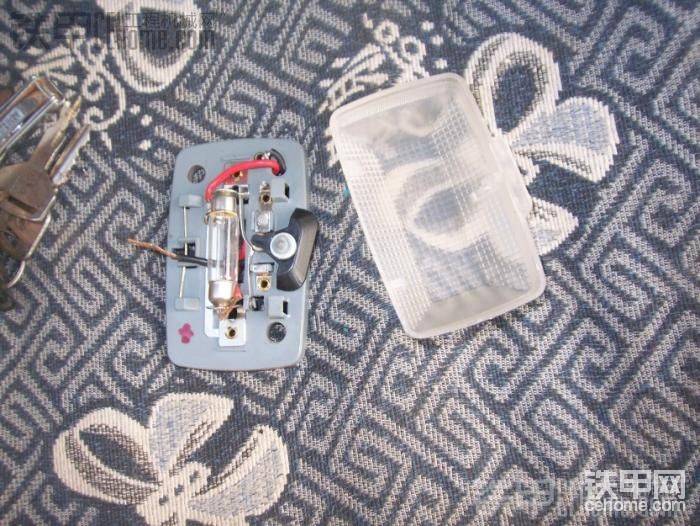

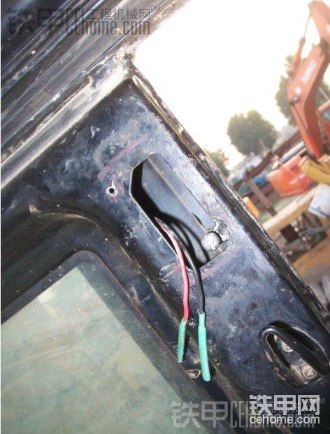

本帖最后由 sunyu2rui 于 2012-7-30 19:23 编辑 更新一下驾驶室室内灯安装好了~哈哈,效果不错, 这灯是小面包车上的,先买了个24V的灯泡,比12V的灯泡稍微长点,不过还能用。 这灯座有点短了,要安装还有重新找个安装螺丝的地方,找了个小螺母,让电焊师傅给我焊上去。 焊接完有点高出安装平面,不想打磨平平面,就把灯座磨了一点下去。 上面还要打个孔,上自攻螺丝。去借了个手电钻, 日~卡特的驾驶室板材很牛逼,打了半天才打通,也许大概是钻头不行。 套上热缩管接上线,打火机一烧,接线OK啦。 拧上固定螺丝。 这灯座+灯泡15元,要是挖掘机上的大概得价格翻十几倍。 一开开关,亮了~OK。 安装上罩子。 再试一下,亮了,哈哈,大功告成。
