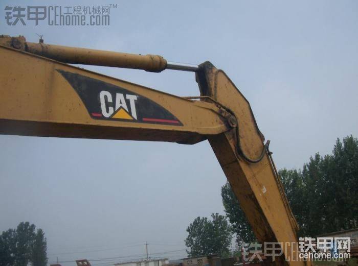

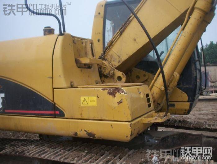

全车做个漆
做的很烂
腻子打的太厚
大臂头有裂过,看起来像是销子掉出来,拉的。

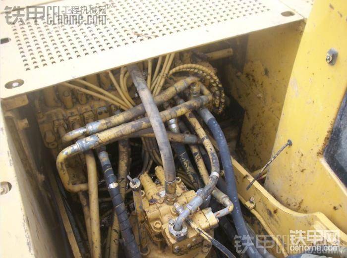

全车管路看了一下大概只换过大臂背上3根还有液压泵壳体回油1根。

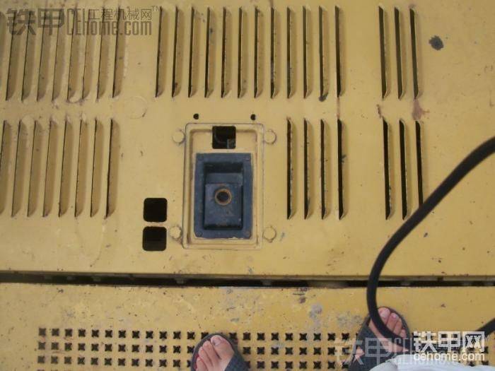

发动机大盖锁坏了

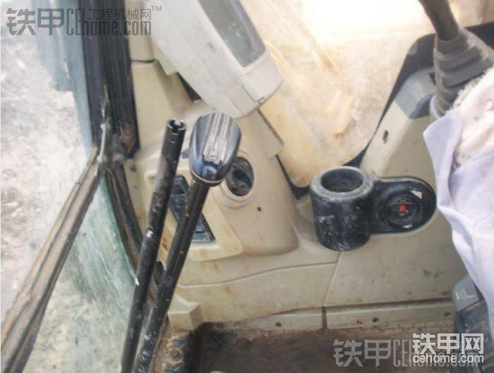

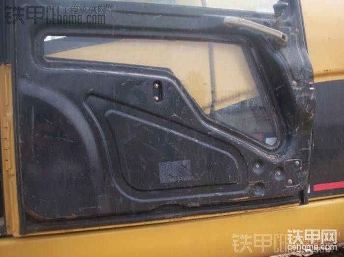

地板胶没了,行走操作杆漏油。
手柄头没了,全车玻璃基本上都换过了。

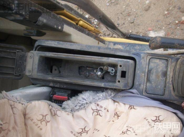

扶手处储物盒坏了
手柄胶坏了

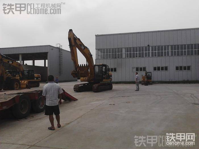

利星行物流公司的车,奔驰头!!
刚刚拖回来的置换车
奔驰平板用不起呀,只能用东风天龙
这东风天龙是我们的指定用车

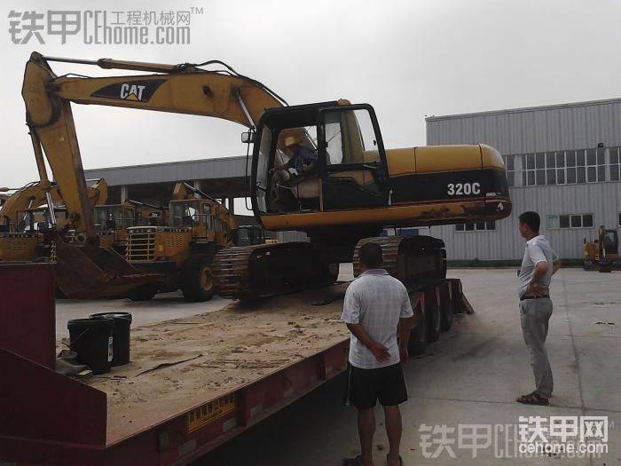

偏跑严重,
让利星行的人开上去
