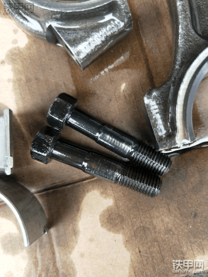

这个就是连杆螺丝,用来锁紧连杆瓦盖,很多时候,这个螺丝会断,会会松,断掉会松掉都会造成大的事故,打坏发动机缸体,所以,装这个螺丝都应该按照螺丝都应该规定的扭矩力来安装,太紧,螺丝爱断,
