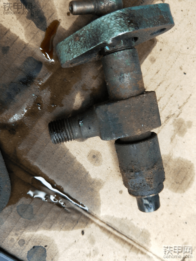

老玩童
2017-09-12
这个就是大家经常说的喷油器,把柴油泵提供的高压柴油,变成雾壮的柴油,喷到气缸里面进行燃烧,柴油的终点站,喷油嘴也是柴油发动机的三大精密零件之一,喷油器的开启与关闭由柴油泵提供的压力来决定,喷油器的开启压力是可以调的
