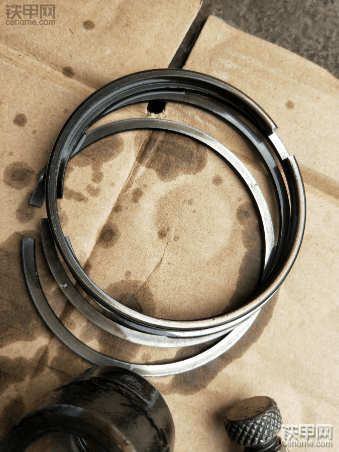

从活塞顶部到活塞销连杆方向,依次是三道气换和一道油环,第一道气换表面镀铬,耐磨,耐腐蚀的作用,第二道和第三道是普通锥度换,活塞环上面有记号的,第四道就是油环,中间有弹簧,弹簧接口与油环接口互错180度,第一道气换与第二道气换,开口互错180度,第三道与第一道互错90度,油环与第3道气换互错90度,这里就是第一道气环和第二道气环,必须互错180度,所有活塞环开口不能与活塞销孔对齐,活塞环开口对齐,发动机就很容易烧机油,所以烧机油的发动机,拆活塞必须要注意观察是不是活塞环对口引起的

这个就是活塞环,密封缸套与活塞之间的间隙,刮掉缸套上面多余的机油,安装在活塞上,这种机用的是3气一油,也就是说,三道气换,又道油环,气换是密封气缸气压的,油环是刮掉缸套上面多余的机油,发动机烧机油,一般就是这个问题,活塞环对口也是烧机油的一个原因,缸套磨损,活塞磨损也会烧机油,连增压器窜机油也会产生一个烧机油现象,连下排气进到进气管里面,也会产生一个烧机油现象,所以烧机油有很多原因的

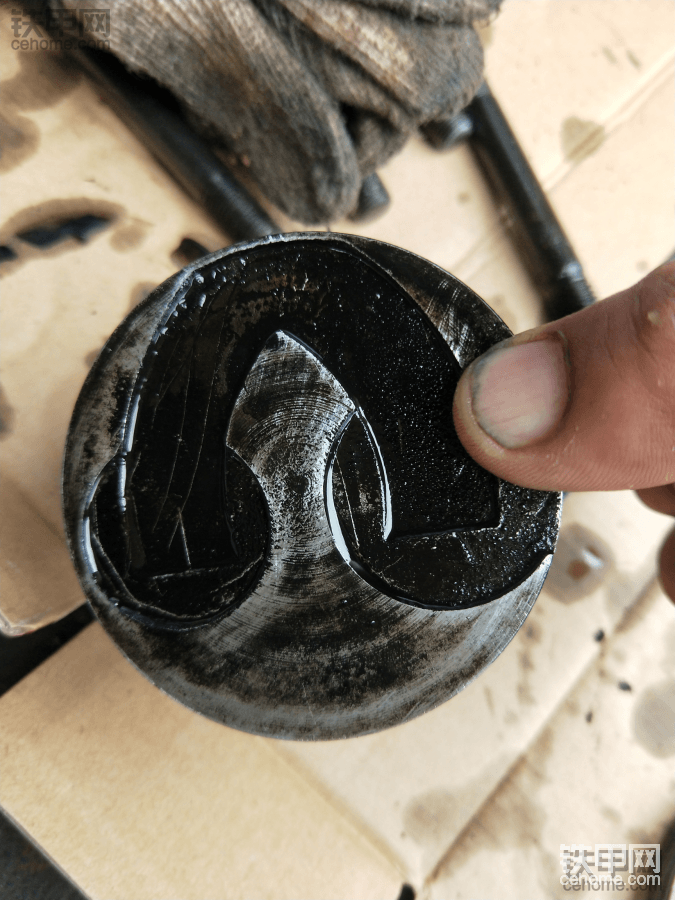

2017-09-12
这个就是活塞,这个是涡流柴油发动机的活塞,所以顶部是平的,没有燃烧室,安装的时候活塞都要认方向的,包括直喷,电喷发动机的活塞,连杆也有方向性的,拆的时候要注意观察,活塞裙部那眼就是安装活塞销的,涡流机活塞上面这个箭头朝向喷油器,
