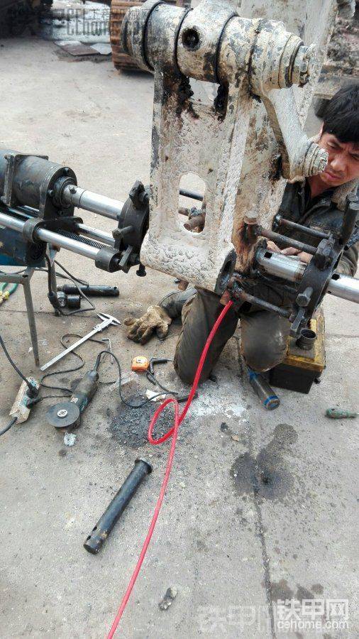

上镗孔机,定好位,位置一定要定平,要用水平仪测好,不然镗出来的孔一边高一边低装上斗都是歪的。当然挖机也要尽量停平。由于当时我去买配件了,校平镗孔机就没拍相片了。这孔是一边一边的镗,镗完左边镗右边,量好尺寸,刚好和套的高度一样。这里说一下重点就是千万不要量错了尺寸,不然镗大了就全废了,我镗的孔比套的外直径小15个丝,这样的配合比较赖用,不容易松。这里提醒大家千万别量错了尺寸哦!

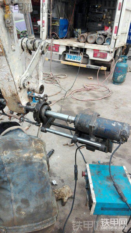

左边镗好了,现在镗右边。

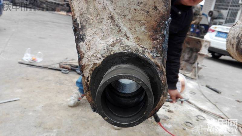

这是镗好的成品,记得要用压缩空气把里面的铁沫吹干净哦!
