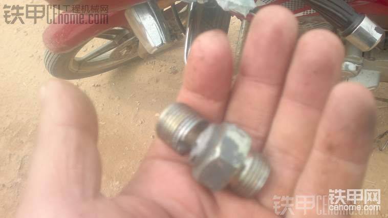

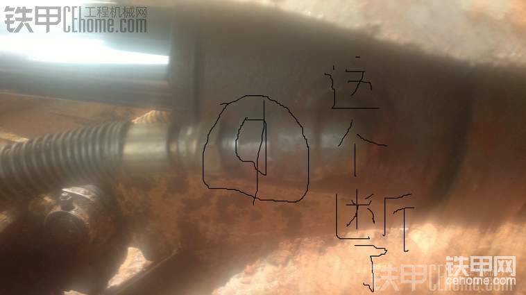

推土铲油管螺丝不小心弄断了,跑了几家压油管的地方都没有,卖管头配件老板说这玩意不是国标的,标准的是16或18的``而我这个竟然是16.5的```后来找了加工厂定做,第一家既然开口要100元,一个小小的螺丝有那么贵吗,挖机的钱有不是那么好赚的,但是人家师傅还说了,经常做这个东西都是100元,我觉得太贵了就再找一家,人家老板开价50元,做完了给他40元,人家也没说什么,竹内啊竹内让我真无语,一个小小的螺丝都买不到,还有就是4350小时的时候行走齿轮箱的那个连接液压马达和齿轮箱的那个齿轮辏断了(我不知道叫什么)``当时也是花了1200元在齿轮厂订做的,还好蛮争气的,现在8000多小时了没出问题,使用8000小时暴了一条大臂油管,行走齿轮一个,人为损坏2条推土铲油管,人为损坏连接螺丝一个(也就是今天断的这个),还有就是空调冷气管堵了《雪种加不进去,修空调的师傅说管堵了,至今没去修,不知道能不能修好》,两边链条和斗子都换新的了,去年过中秋节的时候换的,竹内是我在4350个小时的时候14.6W在原机主手上接手,新机买来就是我开的,也就是修好了行走马达再卖给我的
就是这个家伙断了
