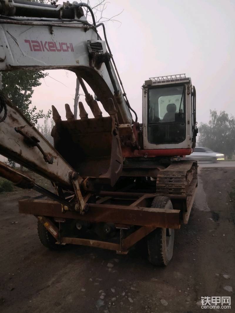

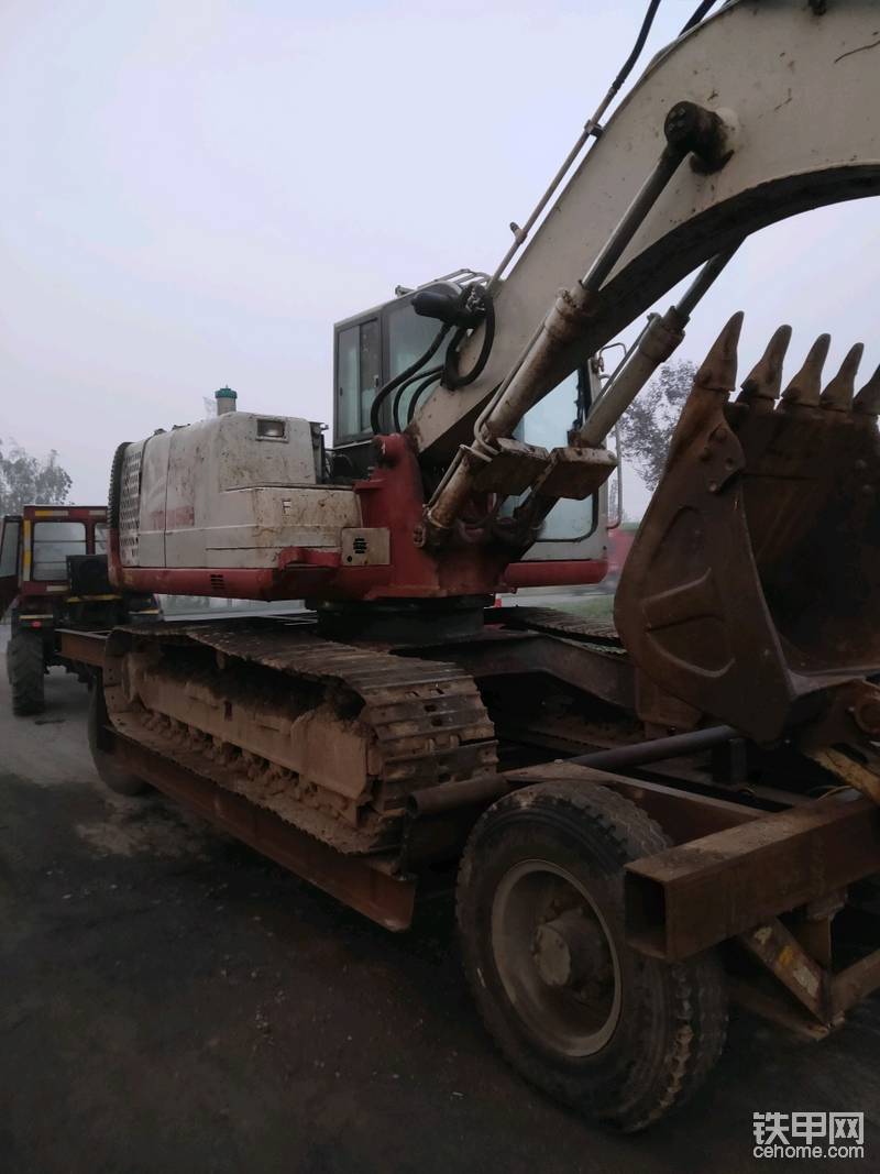

买13吨的心思好长时间了,2019年7月在铁甲二手机上看了个竹内1135,外观还可以价钱便宜,就拖了回来,回来以后先是修了旋转马达,旋转马达里边的泵芯,泵丹,配流盘,九孔盘全部更换,开始以为换完这些马达就修好了,旋转马达的故障才刚刚开始,修完以后用有几十个小时,下边的骨架油封又冲了没有办法,买了个高压骨架油封装上,没有多久又冲了,最后实在没办法自己把拆了下来检测发现马达盖不平导致的,去找个平面磨加工,重新换了油封问题解决.
这是买车的时候拍的照片
这是买车的时候拍的照片

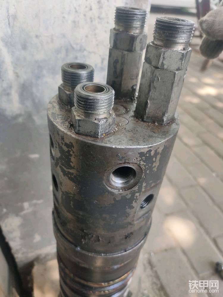

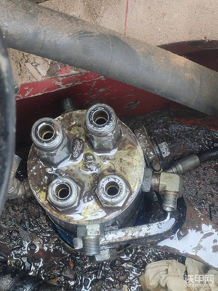

中心接头油封漏油,修理工换了油封用了几天又开始漏了,没有办法决定自己动手,拆下来发现中间装油封的磨损有划痕,找个焊不锈钢的地方堆起来,上了车床加工,重新换了油封,问题解决,

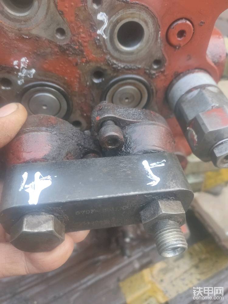

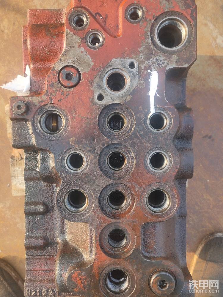

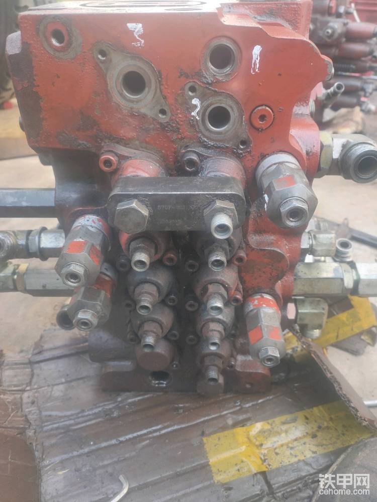

这车买回来的时候多路阀就有问题,阀体和阀杆磨损严重,绝定更换多路阀,在河北一个拆二手车朋友哪里找了个火烧的13吨的多路阀,回来发现油路走的不一样,有的阀杆也不一样,开始试阀杆,经过好多天的试,最后解决。
这是买的火烧车上的阀
这是买的火烧车上的阀

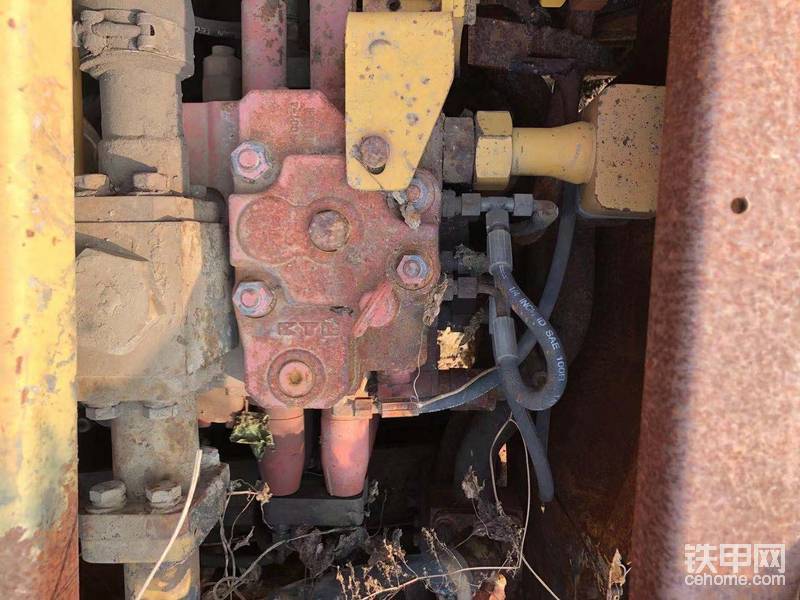

大泵修理工修的,配件真差,装上没有多久骨架油封漏油,打电话修理工也懒得理,我们这里修理工牛的很,最后自己把配重拆下来,自己换了油封.
