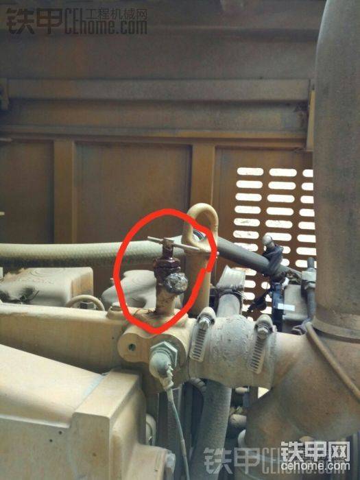

这是铲车水箱的暖风开关吗?

边上那个口是接暖风水管的,不接你拧开就漏水了
浪花912
2016-12-04
暖风管都没有接,拧到什么时候也都是冷风

潍柴发动机
妈的 暖风机 装上去
我去开这个开关无限转都没用还漏水
还是维修机智往外拉。。才不漏了回复(0)

是它问题都没有管子你怎么有暖风

呵呵管子都没有了,哪里会有暖风。开关换掉重新接官子,两根'管子才行

开关坏了,是龙工车吧?你可以顺着暖风机找两根黑色软管

焊死了,连管都没有从那里来的热风。

这个开关好像有问题啊,正反都拧了好多圈,试了很多位置,还是冷风。

是的,但水管没接上啊
