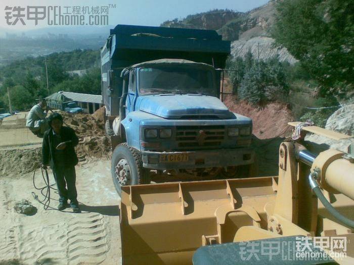

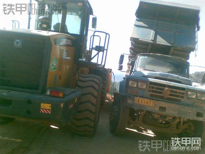

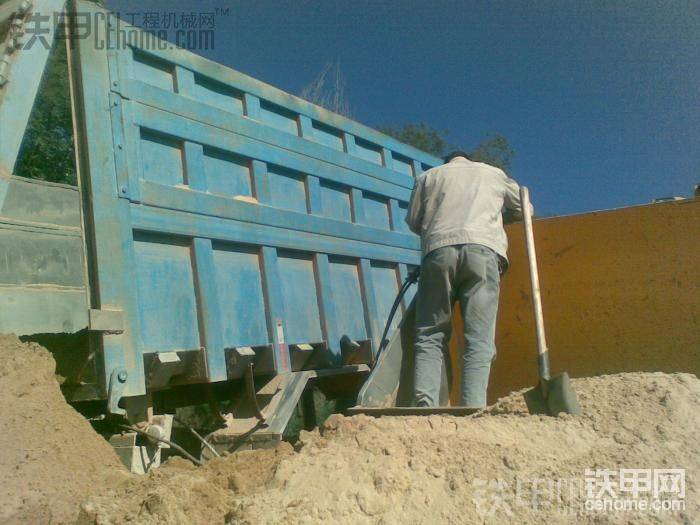

      这辆车在下坡的时候为了绕开一个坑,做前轮滑到路下面,倒车也倒不动(超载,你们懂的),也不敢往前拖,因为怕后轮也掉下去(后轮下去就会翻车)最后,把沙卸了一半,然后用钢丝绳把车头钓起往路中间移,翻斗车的保险杆也废了。
超载很危险,驾驶需谨慎

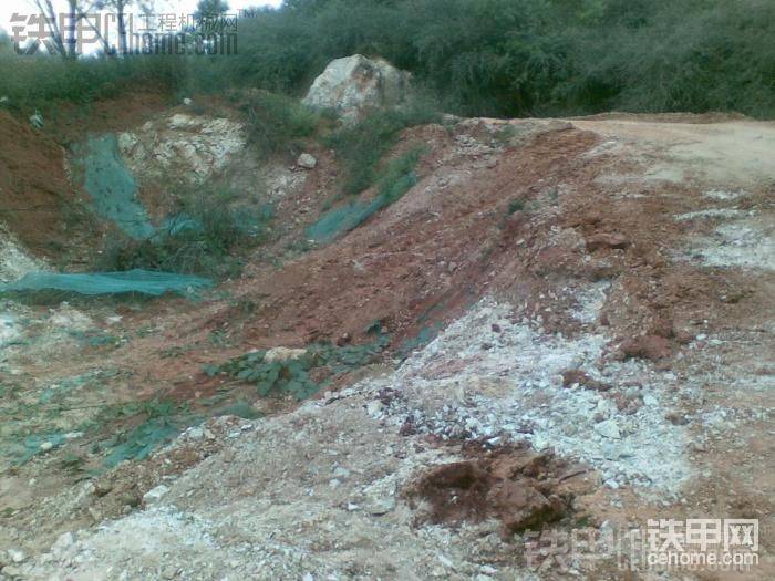

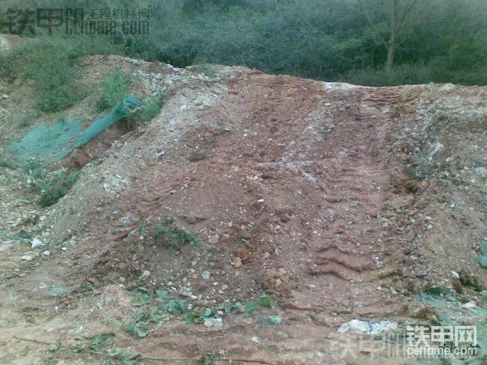

第二天,另一台车也在这个地方陷住了,路很窄的,害我从旁边修路绕到他后面帮他拖,这个坡很陡啊,还有点偏,爬了四次才上去

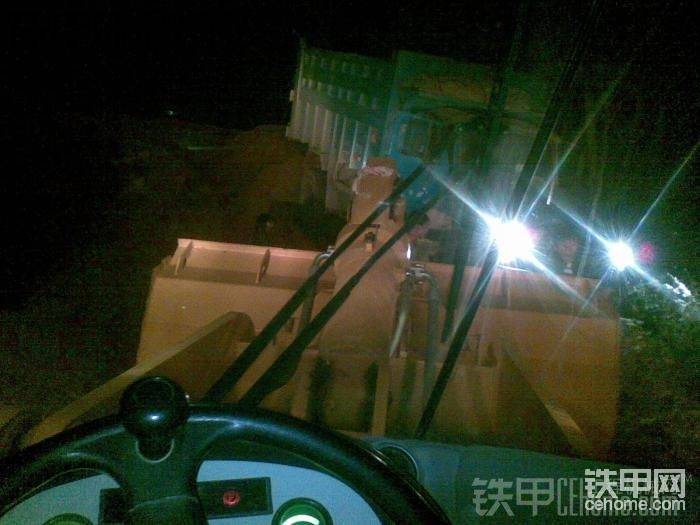

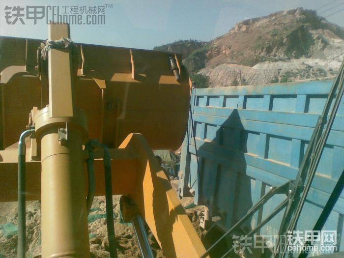

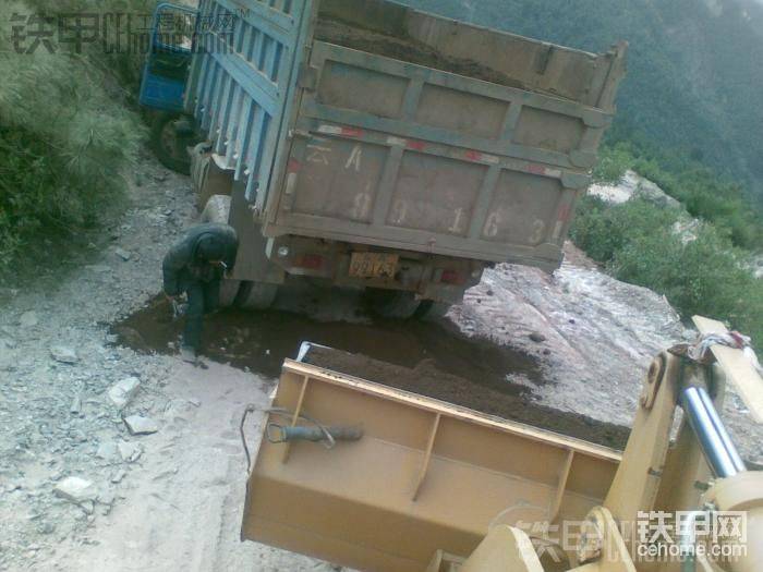

      这辆更危险,载着27吨货,两个后轮刹车失灵,只有前轮有刹车,刹不住车,前轮顶到路边才停住。路很窄,害我从他旁边现垫路绕道他后面帮他拖。

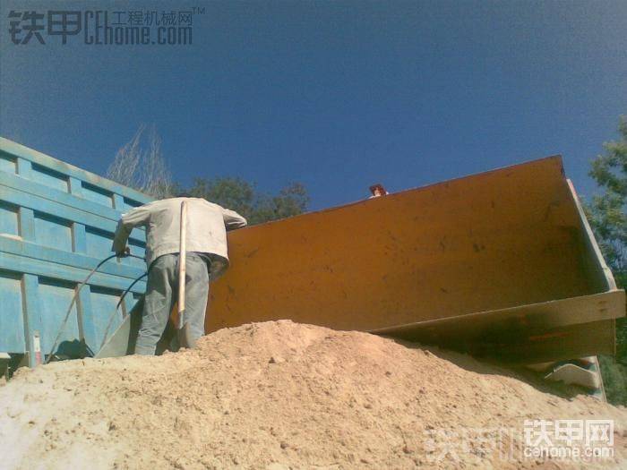

卸了一些矿让我端着 。下陡坡啊,你们懂的,PP随时有摇摇欲升的感觉

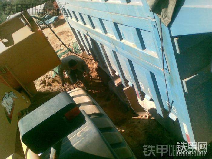

      这辆比较悲崔,倒车倒的太猛,后轮掉到台子下面,传动轴直接担在地上,没办法拖,只有把他的PP钓起来,轮子下面垫点沙,然后才能拖
重心全部压到右边,铲车好偏,前路在台阶上,右前轮被压的好瘪,伤不起啊
