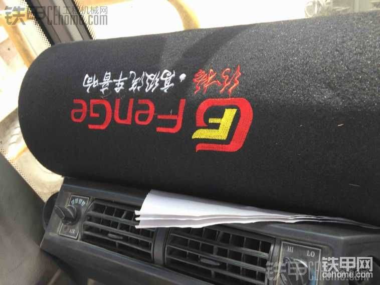

这段时间都没什么事情,今天跟我开一台哪个小伙上街买了两个低音炮回来,他们不会装只好我动手装了
一分钱 一分货估计价格也不会太贵(不是我买的)

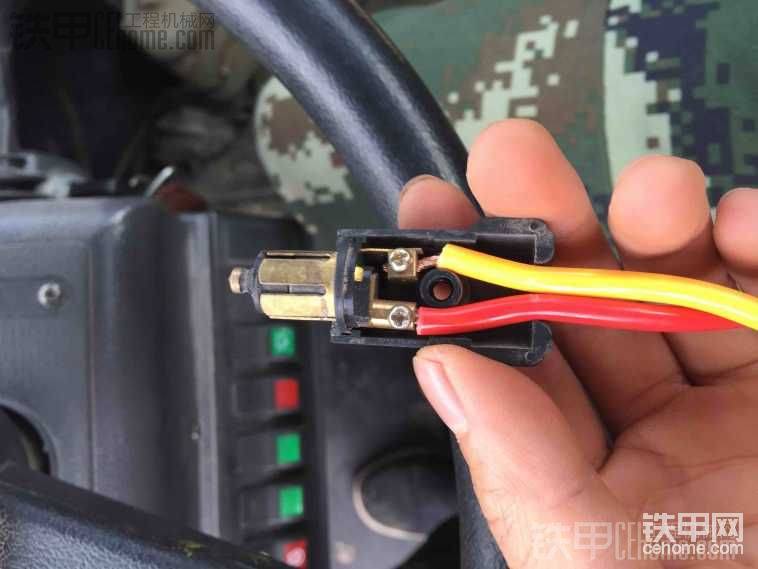

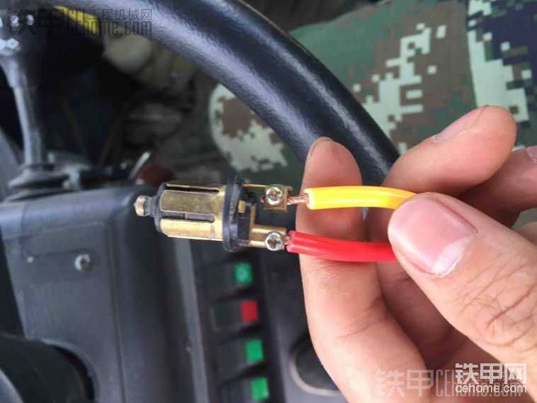

很多人认为这个东西是点烟器,它并不是点烟器而是外接电源接口,这个接口有一个十安的保险,我是从这里取电的

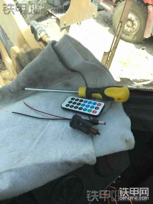

黑心商家,只有一个遥控和一个车载式电源输入接头,(音频输入线、电源线、家用电源输入适配器,音频输出接头、信号线这些都没有,被老板拿出来单独销售了,本来这些东西是配套的)
这个线是单独出钱买的,这是两个低音炮的电源线

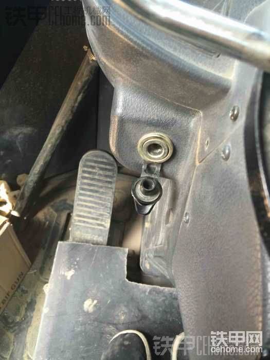

线接好了开始安装,注意这个东西分正反面不要安装反了
线接好后是这样的
线接好后是这样的

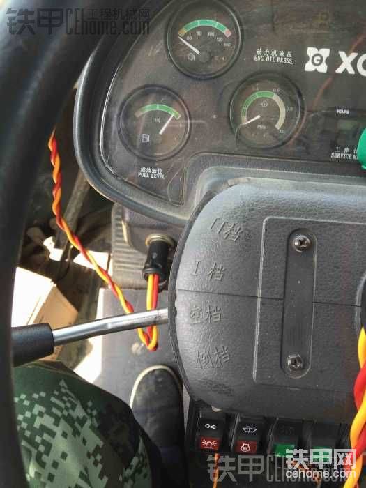

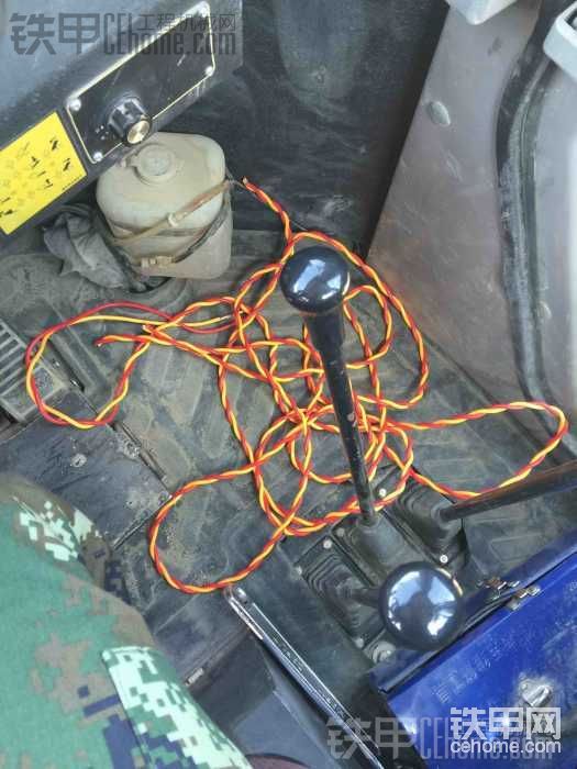

两头都链接好打开电门钥匙通电了一切正常,开始排线图就不拍了,从脚垫下面穿过去就可以了,线不要从脚经常踩到和放工具箱的地方过就可以了

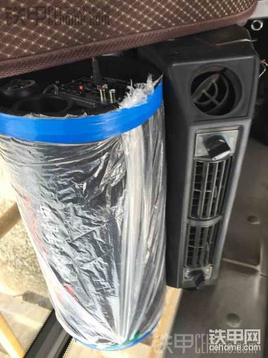

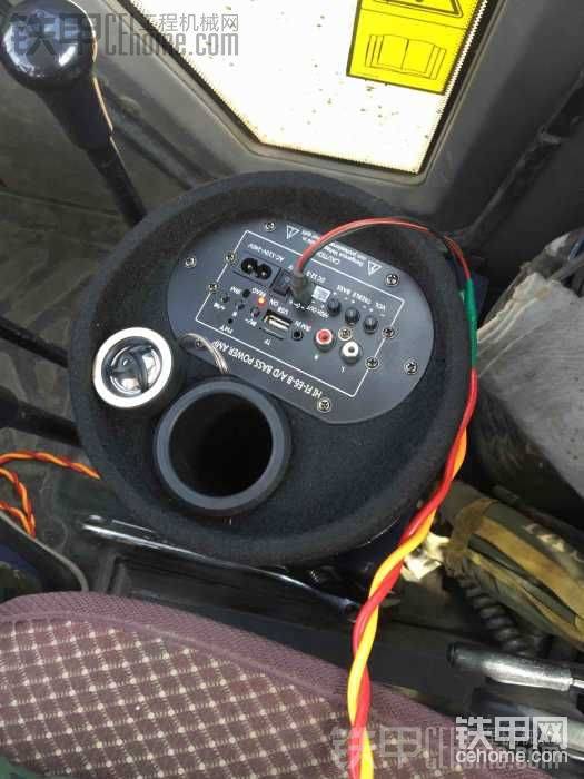

放在空调上正好合适不用固定都很稳,但是装在这个位置因为没有信号引出线,遥控器就成了一个摆设直接用不上(因为遥控器要对着低音炮控制板上的接收点才起作用)因为灰尘太大了我把哪个塑料袋套在上面方便日后清洁灰尘
因为没有音频输入线所以没能把收音机和低音炮链接起来,全部装好后试了下音质还可以不算太差,整个过程用时半个小时自己动手感觉棒棒哒,另外一个是安装在另外哪台柳工50cn上,安装方法一样只是取电位置不同所以暂时不上图了,以后在补上

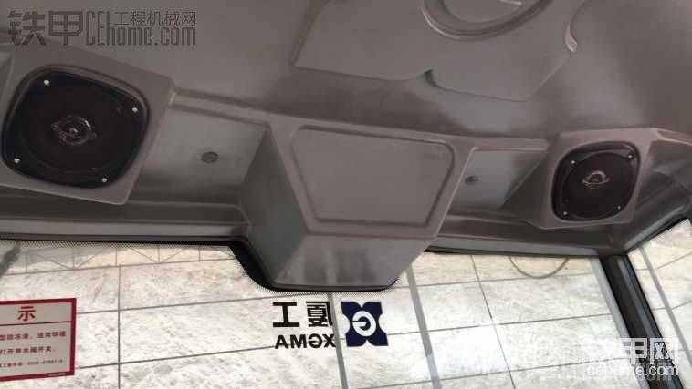

这个是原机的喇叭,效果感觉比956h的差多了,驾驶室的隔音效果都没有956的好
