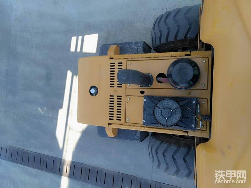

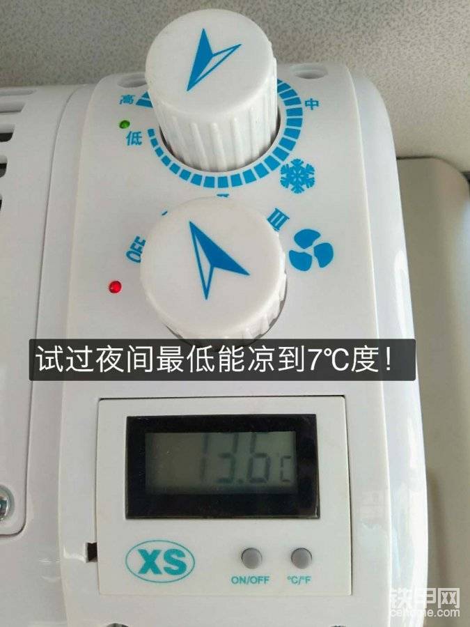

最近,天气越来越热,咱们工程机械人也是越来越遭罪。说实话,不管是挖机还是铲车,自带的空调都不成,效果很一般,而且经常坏,不太靠谱。我是开铲车的,为了今年夏天能少遭罪,这几天给自己的铲车装了个空调。空调装完后,效果还是很明显的,我试过,晚上最低温度可以达到7度,白天干活也很凉快,今年夏天终于不用再受苦了。
其实,给装载机加装空调很简单,跟家里装空调差不多,也是要打孔,可能就是接电方面比家里复杂一些,要多加几个保险盒,以防意外发生。

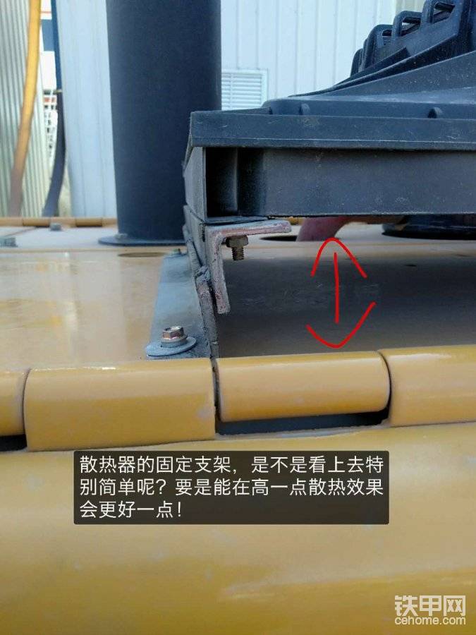

这是散热器的固定支架,看上去是不是很简单呢,如果能再高那么一点点的话,我想散热效果就会更好的。

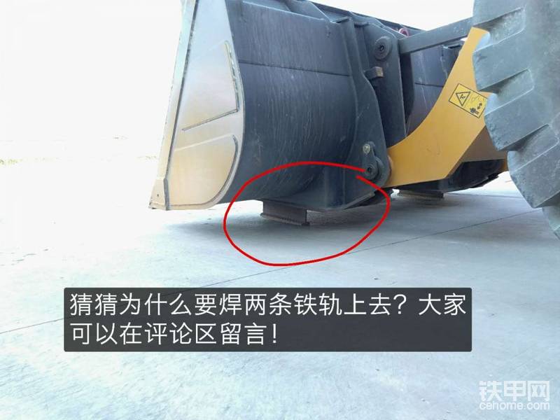

在此,我留个悬念,甲友们猜猜为什么铲车的斗子下面要焊两条铁轨上去?大家可以在评论区留言哦。

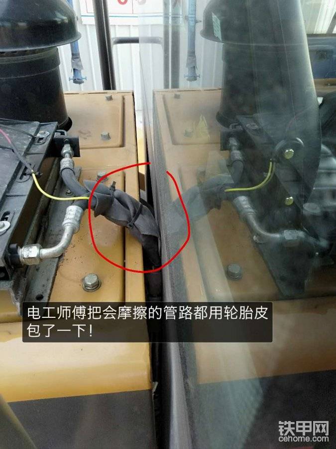

装空调的电工师傅,把会摩擦到的管线都用轮胎内胎包扎好了,避免意外发生。

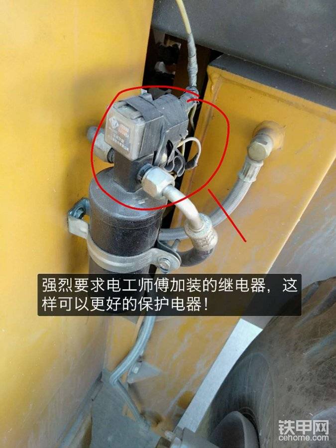

这里是我强烈要求电工师傅加装的继电器, 这样可以更好的保护装载机上的电气设备。

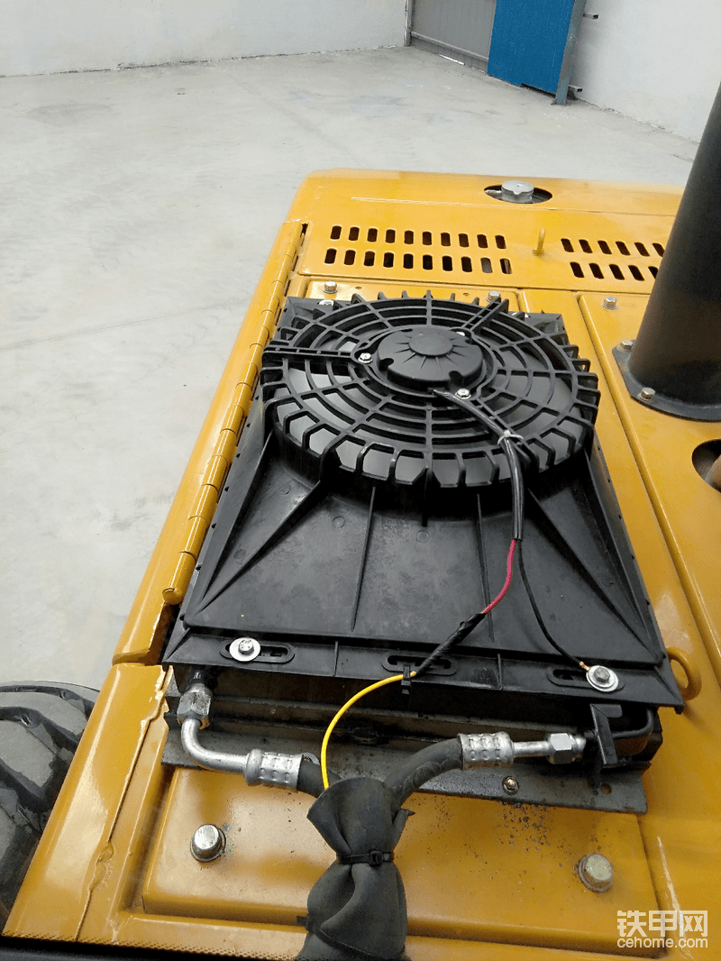

再看这里,空调外机上也安装了保险盒,做到万无一失。

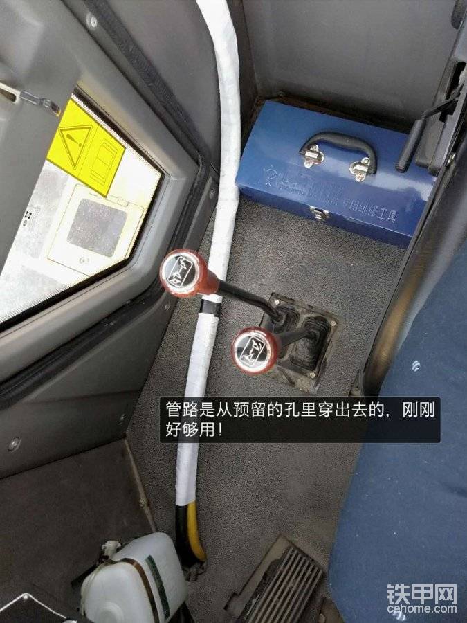

管路是从预留好的管道里穿过去的,刚刚好够用!
