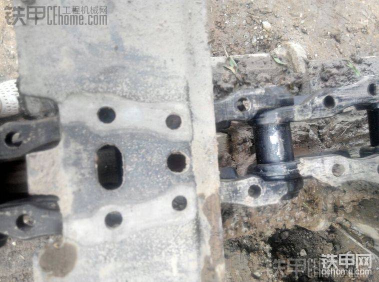

上次更换徐工链条,用了1年多点,就出现链条爱断,链板松动,螺丝很多都松掉,只要螺丝松掉后,链条很容易分开,可以把链条销搞松,这样就容易断销,只要螺丝不松,链条就不会分开,上次是更换一对的链条,一边用的旧螺丝,以为原装的螺丝好,结果完全错了,后悔死了,只能报废链条,免得在工地上麻烦,另外一边没有任何问题,
链条有几处出现这种,用着用着就断掉,其他的还好,免得麻烦,决定换新的,

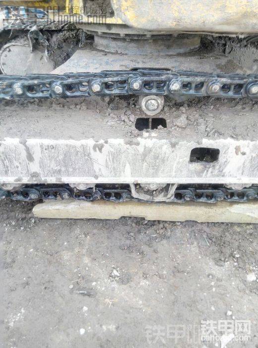

取下旧链条和莲坂,装上新链条,这个简单,会开挖机的都会装,省略一千字……
最好在链条下放一块木板,为什么,因为最好不要让链条落地,这样就没有泥土,后面的好装莲坂,

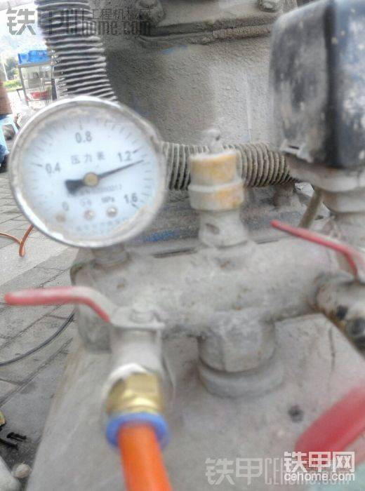

准备好空气压缩机,气压调到13公斤压,这个压最理想,螺丝胶,风暴,都不能少

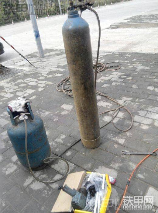

气割,也是我自己的,请了一个旁边补轮胎的师傅来帮我割莲坂螺丝,来之前,他给我说,别去谈钱,谈钱那你自己割,我们关系就这样,我老丈人处理割掉的莲坂,我负责装莲坂,徒弟开,小松60干活去了,

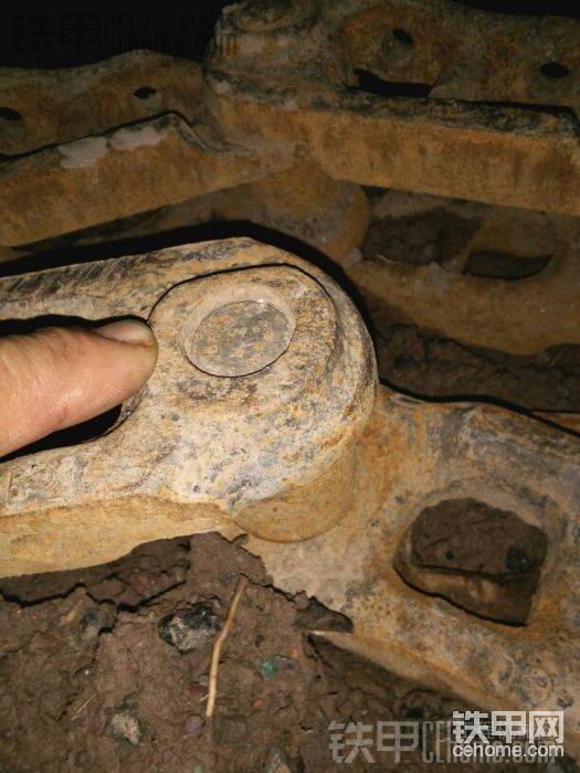

图乱了点,这个就是我做的卡槽,用活动销的,把活动销卡住,用起不打转,这样链节两头不磨损,

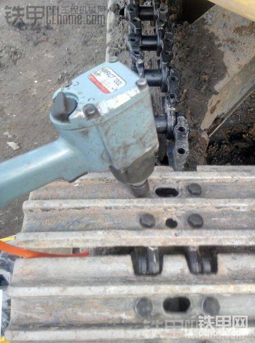

装链板的时候,要把链条和链板接确面清理干净,先把螺丝杆涂上螺丝专用胶,在上到螺丝眼上,带上螺丝帽,注意螺丝帽有正反面,平面是受力面,

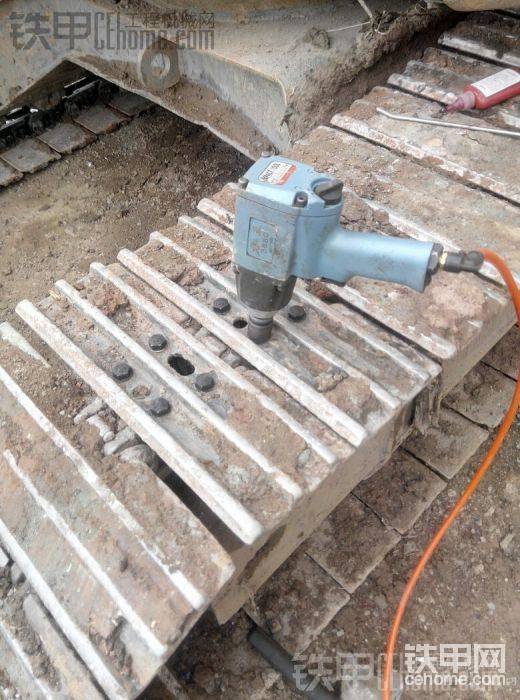

直接可以用风暴紧紧,这里要注意,螺丝帽一定要卡到链条卡槽里面去,接确面好才不会松掉,别看我风暴小,能把螺丝打废,已经有两颗废掉,

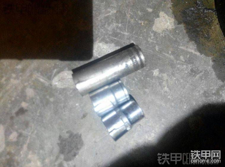

连续3个套筒被打报废,最后去隔壁老表修小车的黑套筒才完成任务,
这里一块链板4颗螺丝要一块一块的紧到位,因为有螺丝胶,一次性到位可以保证质量,
