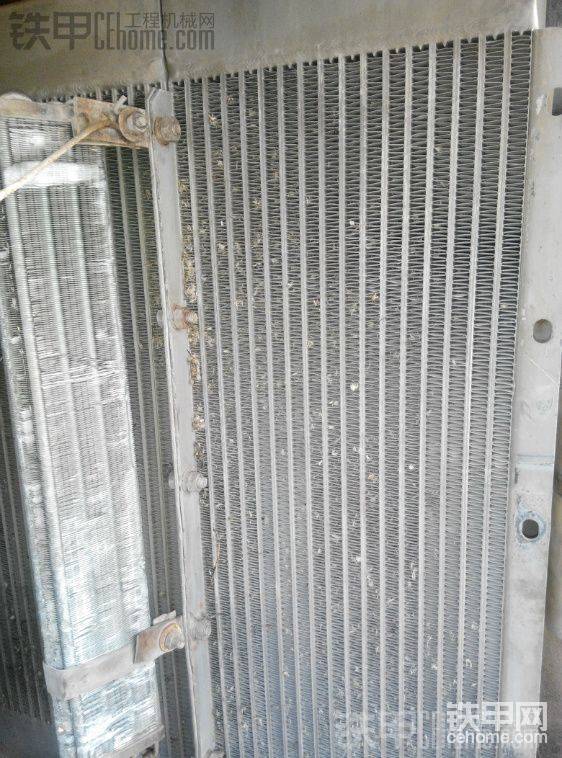

事情是这样的,我的徐工80挖机第一两年开空调水温还比较正常,也不算太高,一年比一年搞,最后只要开空调,水温就报警,无法正常工作,想到的办法就是把冷凝器从水箱前面移开,改到发动机盖上面去,这样的目的就是冷凝器的热量不影响水箱的散热,
但有一点效果,好景也不长,管了一段时间,
给发动机喝的是最好的发动机,我也没有少亏欠他,还是那样,只要夏天开空调,不管你是什么油门,也不管你做不做动作,水温表马上升20度左右,只要关掉空调,水温马上就降低20度左右,大家都以为是负荷太重,

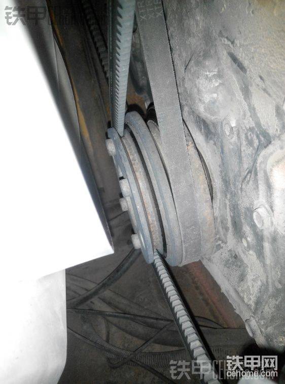

又接着改小空调从动轮,故障依旧,一到夏天就老火,以前也想到卖掉挖机,有那种恨铁不成钢的感觉,
一到夏天开空调的时候,每年到要把散热器拆掉清洗好几次,每次清洗有一点点的效果,只能是一点点,但是问题还是依旧,搞得夏天都无法正常的工作,这个问题也是一年比一年要严重,

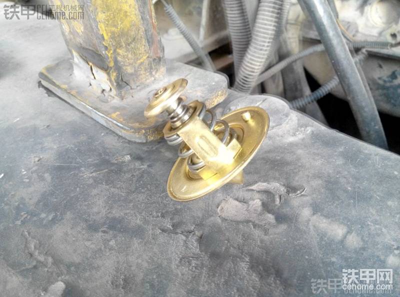

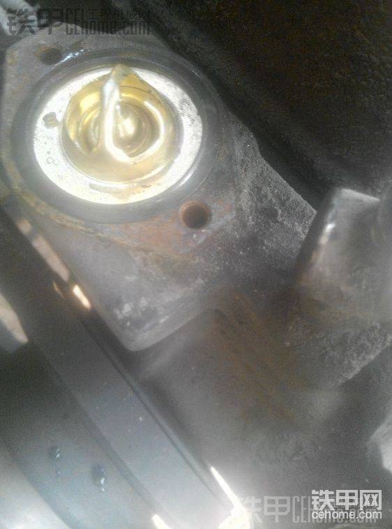

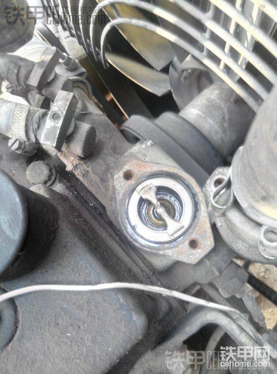

能想到的办法都要想到,节温器也不例外,但康明斯B3.3的必须上节温器,不然出水管会漏水的,又想拆掉,又不能拆掉,只能把节温器损坏,让他的开度始终在最大位置,最后,不开空调水温很低,开空调一样的报警,只要一开空调,那个水温表直梭梭的往上冲,最后报警,无法工作,
今天也把节温器装好了,换了个新的,水温也很正常

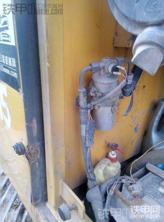

只要关系到空调的问题,干燥瓶一样的不放过,只要能降低温度就行,干燥器用的全铝合金的,134A专用的干燥器

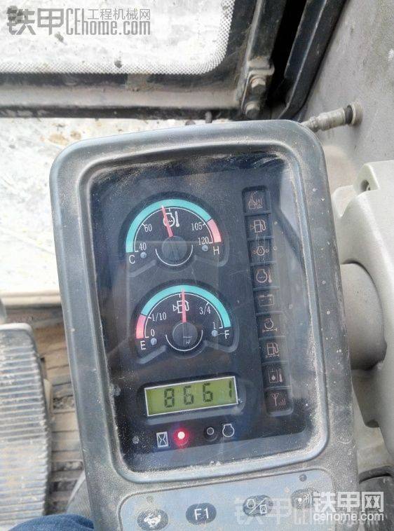

这个就是有节温器正常的温度,没有开空调的状态,水温很正常,
这个就是开空调的时候温度,现在的温度不高,表上都要升高很多,实在是无法忍受,

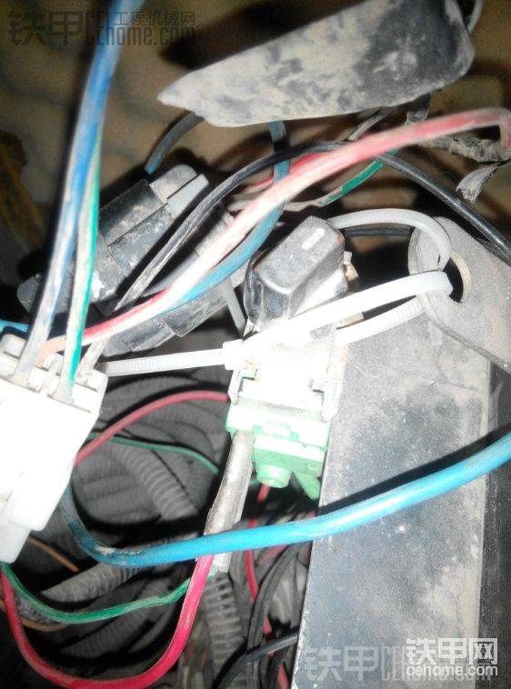

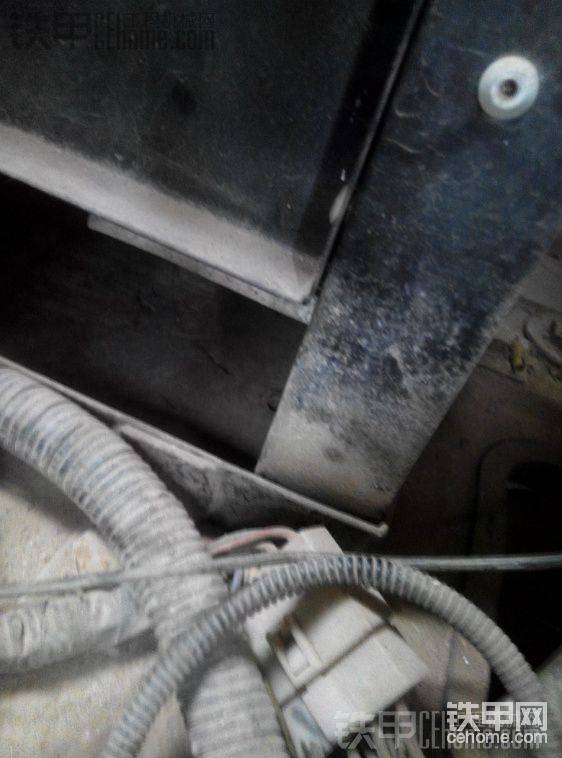

上次空调的温度控制器坏了,已经是换了很多个,换了也不好用,就想到改一个机械式温度控制器,
这个就是改的机械式温度控制器,感温头必须要插到冷凝器里面去,所以要拆蒸发器的盖板,无意中发现

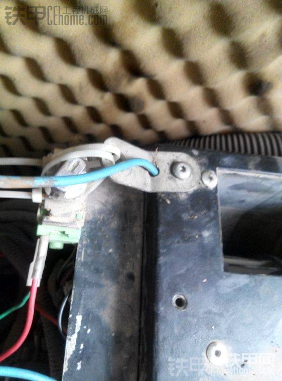

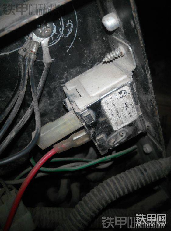

徐工80仪表的接地线全部接在蒸发器上,看到这一幕,眼前一亮,水温假报警的故障终于找到了,下面那个方盒子是蒸发器防结霜控制器,和温度控制器差不多的,只是这个不能调,只有蒸发器一结霜就会断开压缩机,停止制冷,

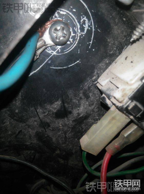

下面的操作就是把蒸发器接一根可靠的打铁线到驾驶室上,一定要可靠,线要大,要短,大家
线越大,电阻越小,

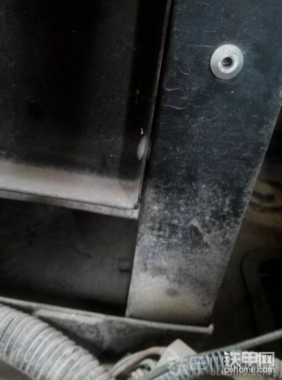

蒸发器脚用拉冒钉,我也醉了,长期抖动,拉冒会全部断掉,使蒸发器与低的连接电阻增大,开空调,蒸发器风机的电流很大,一部分电流会经过水温表,使水温表报警,这个是假相
