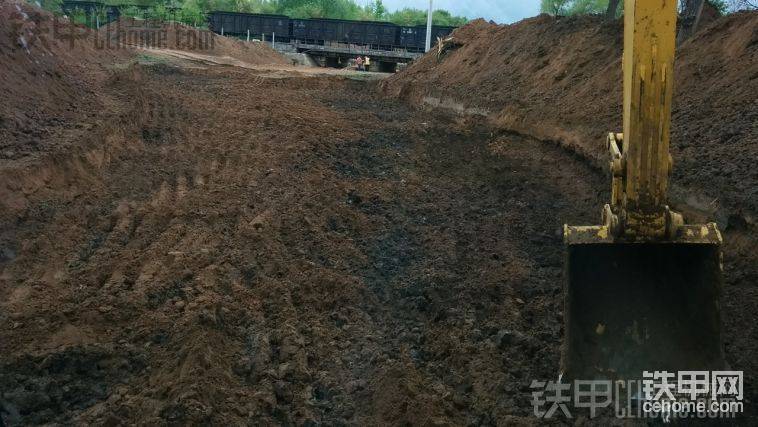

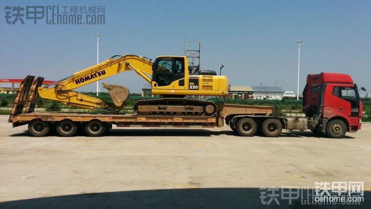

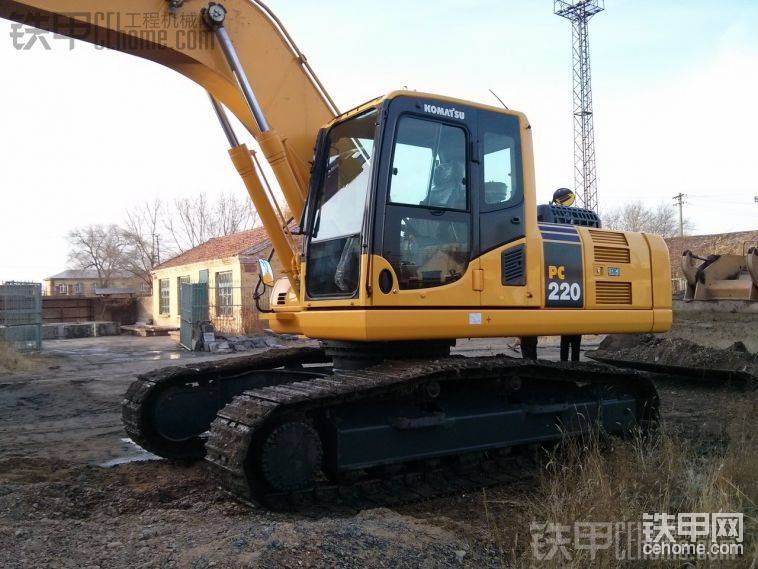

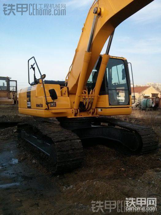

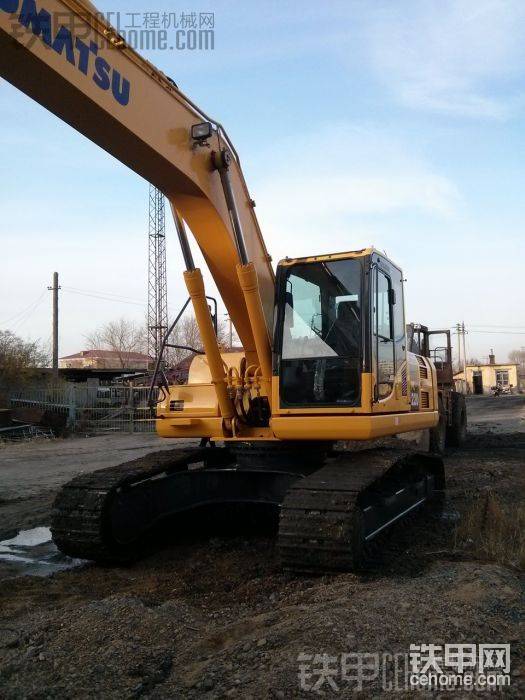

  先说说我所开的挖机 2013年的机器 小松220-8 公家单位的挖机 下面的三张照片是刚提回来的时候照的  现在是911小时
  先说说公家的挖机有什么特点吧
  首先是买什么配件都贵 领导指定购买配件的地 这其中的道理 我想大家都懂
  其次是 买什么东西都得一级一级的往上请示 或者让自己垫钱 拿** 回去报销

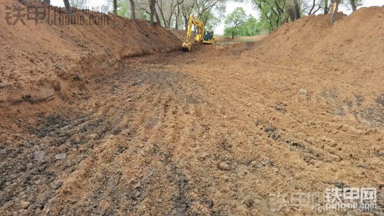

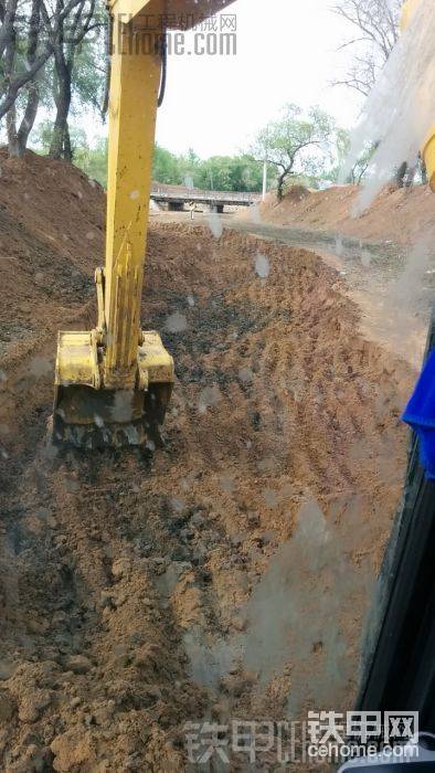

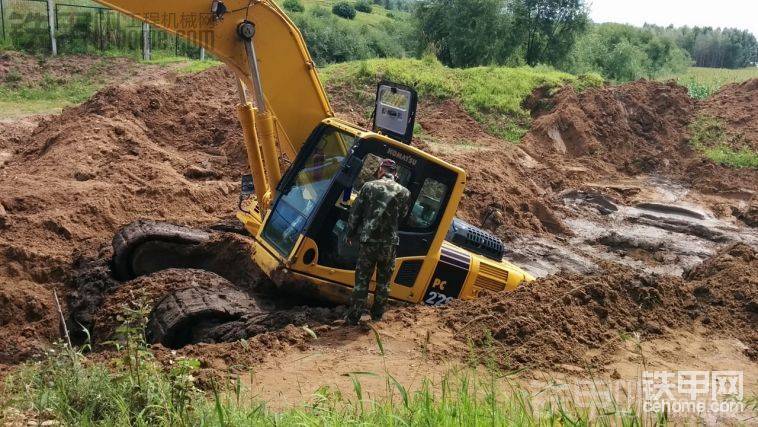

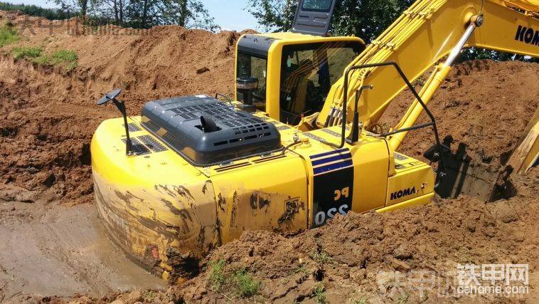

我这台挖机大部分时间都是在山区清淤 保护铁路线路不被山上冲下来的淤泥冲毁 第一张图片就是刚刚下完雨的清淤现场
这个地方不下雨还好 只要一下雨 地上就开始和泥 在加上20多吨的挖机在上面走 而且地面都是黑色的淤泥 非常黏
这种泥里最伤车了 而且配重下面有个下排气 如果把泥水吸进去 后果不堪设想

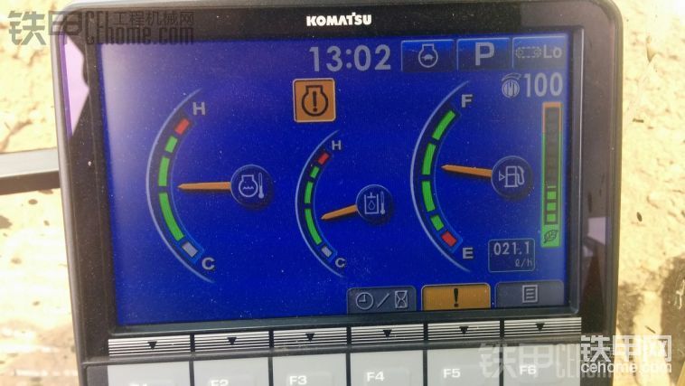

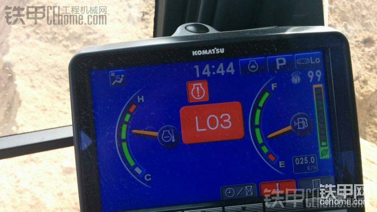

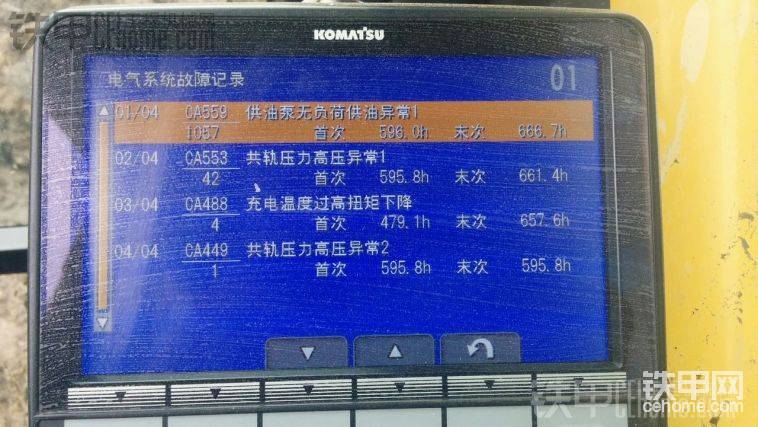

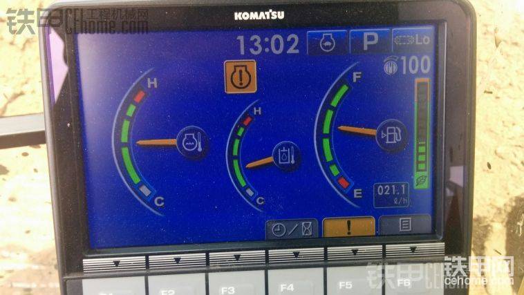

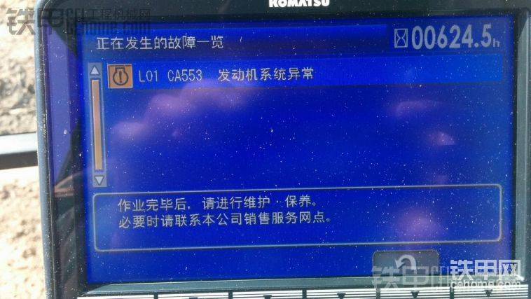

这是今年夏天的事 还好最后是爬出来了  结果现在就有个毛病 不能干太重的活 如果干重活 大油门 就会有LO3发动机系统故障
这次之后就和单位领导申请修车 打听完售后 跟领导回报了下维修的费用 现在我这的售后 只要出来给你修车 就最低3000块 被个人承包了 头一天晚上打的电话预约 第二天上午售后的就过来了 他听听发动机声音说是油路不畅 (当时我没在场 是听另一个司机说的)结果他把和油水分离器在一起的油箱总阀给掰坏了 结果油漏一地 整了一上午 也没弄好 最后也没要钱  现在还是有这个黄色的报警 只要一干重活红色的就出来 现在车入库了  只有等明年开春有施工的再找领导 继续修车  我觉得修车的售后真是让我醉了  无语了
