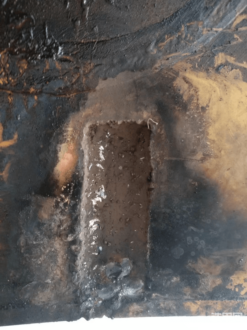

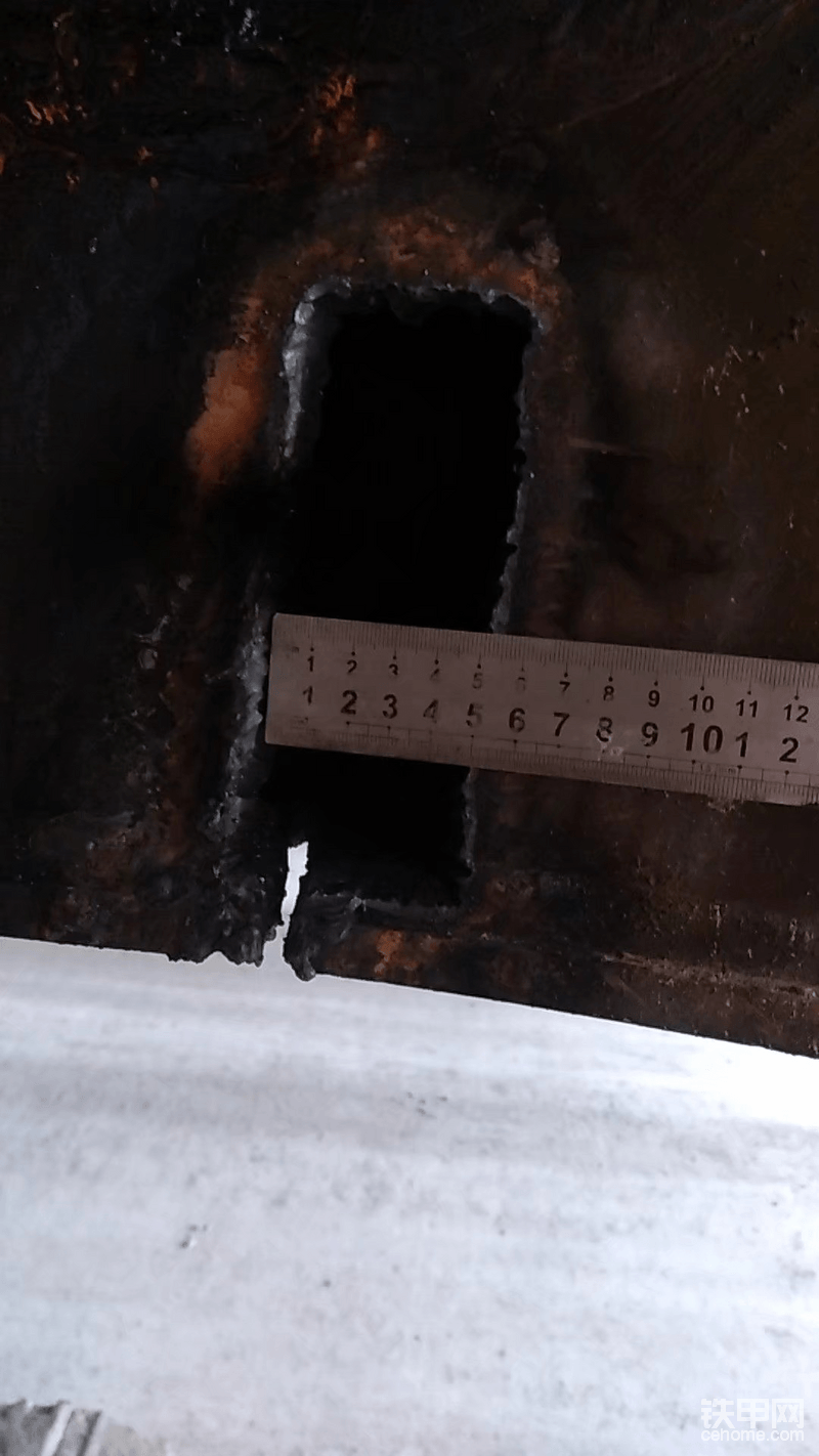

挖机天天和石头打交道,一直和岩石对着干结果把大臂干裂了,焊过几次没用到几天又从老地方开裂了,外面加钢板吧又不美观,和铁甲老师傅交流中得到了经验,钢板可以加到里面,和电焊工联系问有没有这样焊过,回答听都没有听到过别说什么焊过了,给他商量了一下拿我的挖机做实验,从大臂里面加钢板实验一下,看耐不耐用。
首先要割一个宽一点的口子,要保证钢板能塞进去,量一下破口的尺寸然后割一块比口子大出几厘米的钢板,钢板大一点没事可以斜着塞进去,找一根焊条焊在割好的钢板上斜着塞进破口里,不焊根焊条或钢筋在钢板上你把钢板塞进去也没法拿着啊!把钢板塞进破口,手拿着钢板上面的焊条比对合适,点焊固定,然后把手拿的钢筋或焊条去掉,就可以周围堆焊了!
焊挖机大家都知道要用506焊条,在这里就不做焊条的讲解了,四周焊好后把焊渣敲干净,要是用二保焊那更好了没什么焊渣,敲掉焊渣是为了更好的再一次焊接,里面的钢板焊接完毕就要找一个和大臂钢板厚度一样的钢板了,做大臂的美观和实用型填充,钢板要比割口的空隙小一点,流出电焊的填堆空隙,然后电焊填充,这个要焊工的技术了,要跑焊漂亮点不能太过于突出,看图片焊接的效果图!
焊接完毕后做最后工作,如果有焊点用砂轮机打磨平整,这样焊起来和打臂几乎一样平,喷上和大臂颜色差不多的喷漆,多喷几遍达到颜色和原色差不多,搞定后是不是不仔细看看不出来!
这样焊的效果美观实用,去年焊的一直干隧道清理炮位工作到现在从没在这个地方开裂过了,希望大家参考运用!
