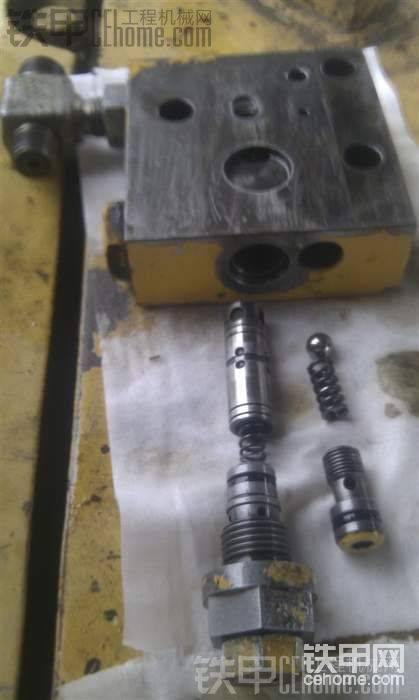

大家都知道小松出现故障让人脑袋疼,下面我给大家说说几种现象。首先看转速和压力例如:转速在1910转速前泵或后泵有一面压力值上不去你,那么肯定直接泄油了,所以就拆下卸荷阀如图
在进行下一步检查注意小孔。

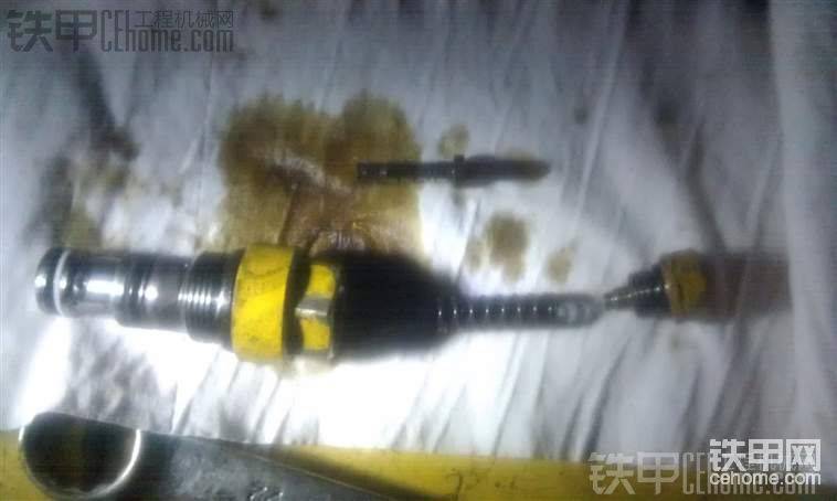

拆开

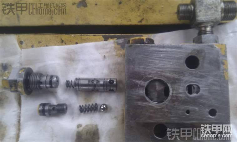

清洗清洗。然后看看o型圈和缓冲垫有没有损坏,然后再安装上去。上车打火再观看一会压力表和转速。

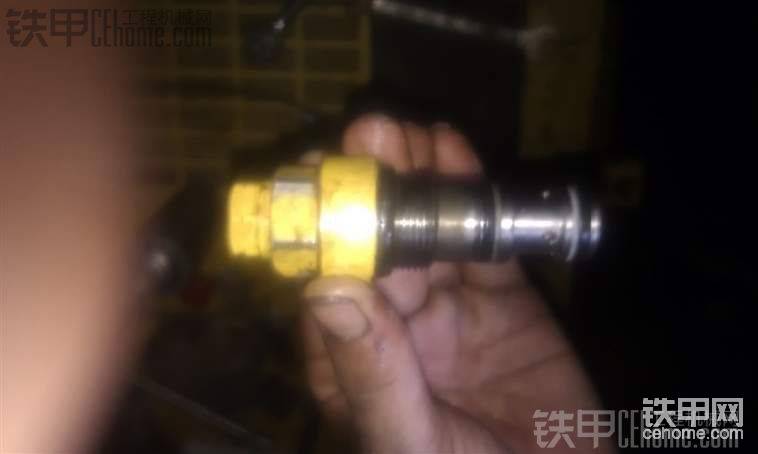

下面我和大家说一下另一个故障;如果全车动作慢压力在15以下,那么我告诉大家怎样处理,首先拆下主控阀里的减压阀
然后拆开看看有没有磨损
弹簧有没有松软,清洗干净再把它安装上。还有清洗液压泵上的PPC电磁阀(没有详细拍照,不好意思)都安装好后,在进行试车。别的不多说了还有的话和大家分享的哦!
