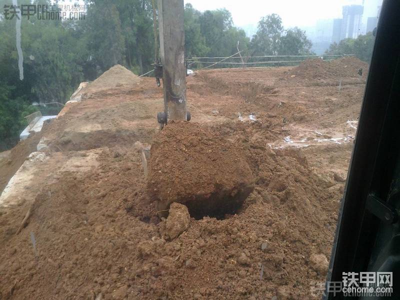

本贴用的是以前也发过的图,这次从电脑里翻出来补全,重新编辑成作业贴献给兄弟们,条形基础最让人烦恼的就是如果四周都有房子,挖机没位子走怎么办,都没少伤脑筋吧,不管是谁碰到复杂的基础总是要多费脑筋,走位逻辑必不可少。

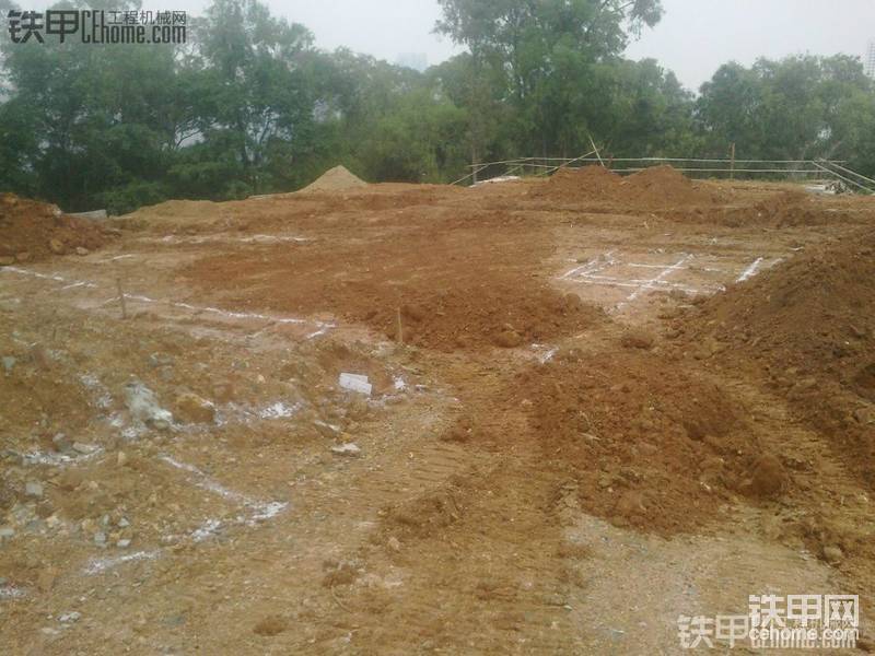

首先介绍一下这次的基础是在高台面开挖,三边没位子走,带基坑。场地是填方土,开挖前务必挖机碾压再碾压。这次我主要是讲走位,操作细节就不说了,基坑最小都是2米乘2米的。

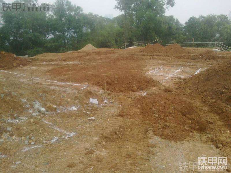

换上小斗开干了,来张全景图,看不出来啥东东,看下去你就会明白,我全编辑好顺序了。

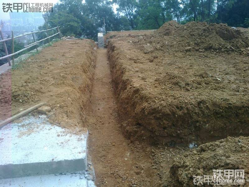

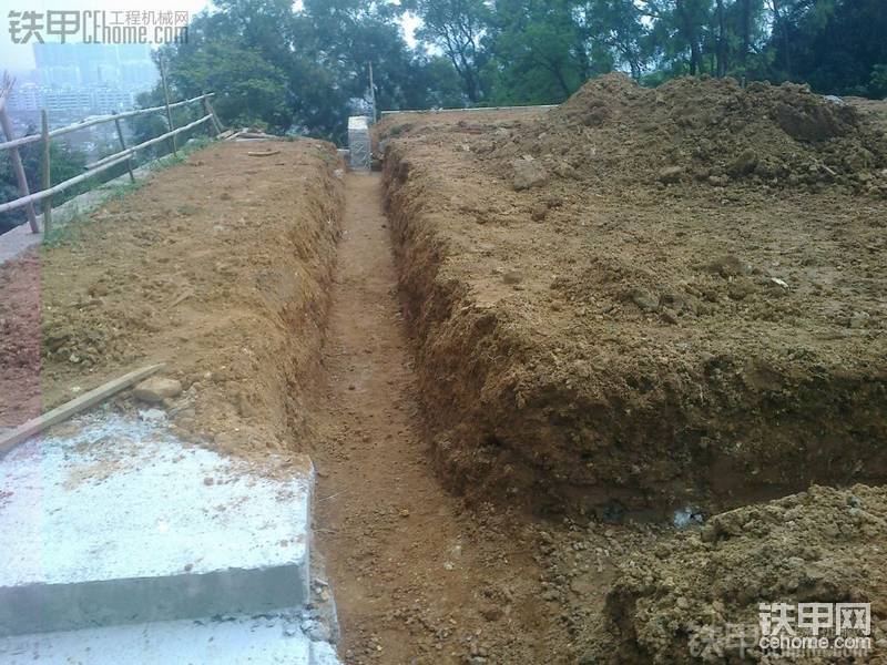

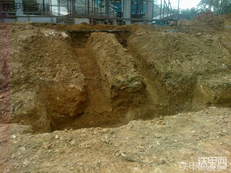

首先挖最里面的一条,挖机走位:机子先摆正挖,剩下最后一小截挖不到的,机机开出来,链条和地梁平行斜着挖,斜着挖沟上部会宽一点,图中很明显可以看到。斜挖不能收斗,斗全收回去,靠带旋转收小臂挖掘,斗里有土了就提上来,慢慢来,轻松搞定。

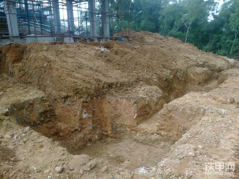

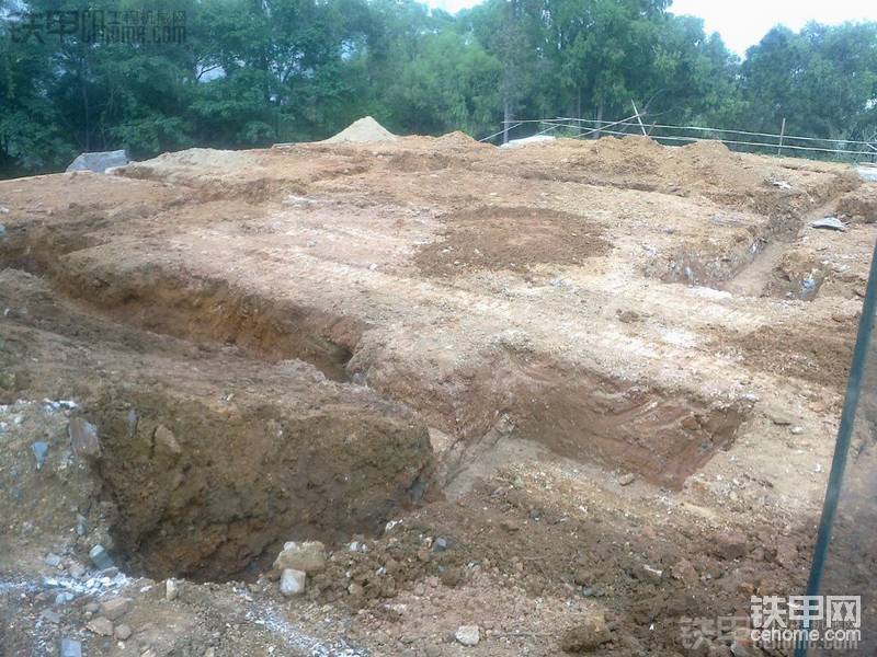

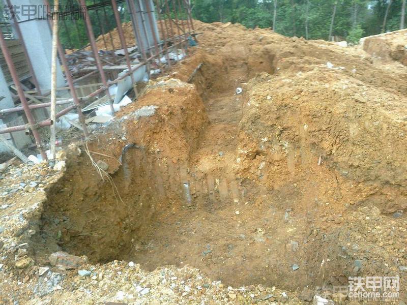

接着开挖最左边的。

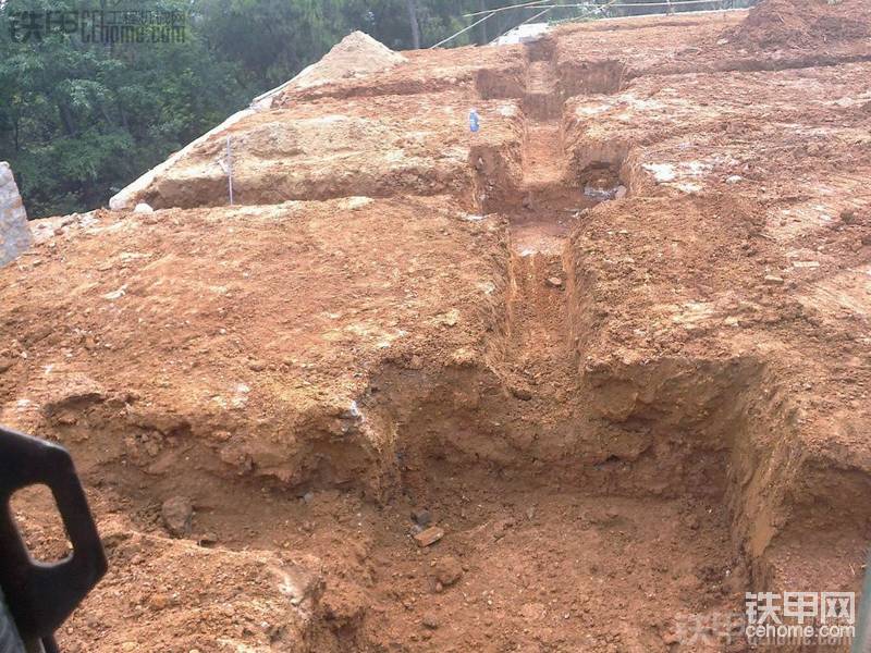

图中可以看到第一个基坑有两条地梁贯穿,先挖掉基坑左边和上面的地梁,最后挖基坑,第二个一样道理,挖好倒着出来。很简单吧,完全没压力对不对。

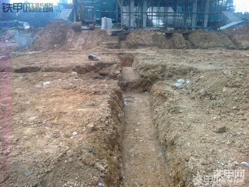

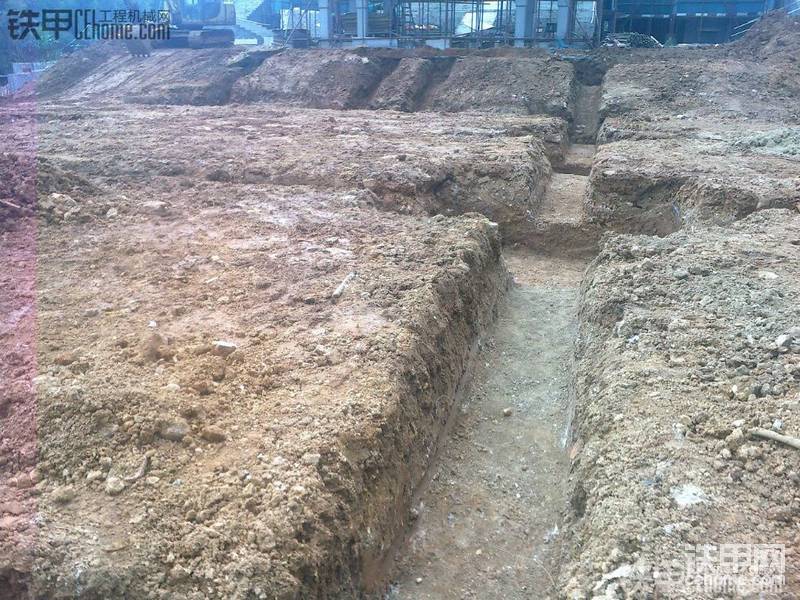

着条是打横的,机子直接摆正挖就行了。
挖好了横的就挖靠右边的,方法和挖左边的一样。注意,因为挖机还要进去倒水泥,所以这边要留路口,所以就没挖。
接着挖这条的横的,这条机子完全可以摆正挖掘。

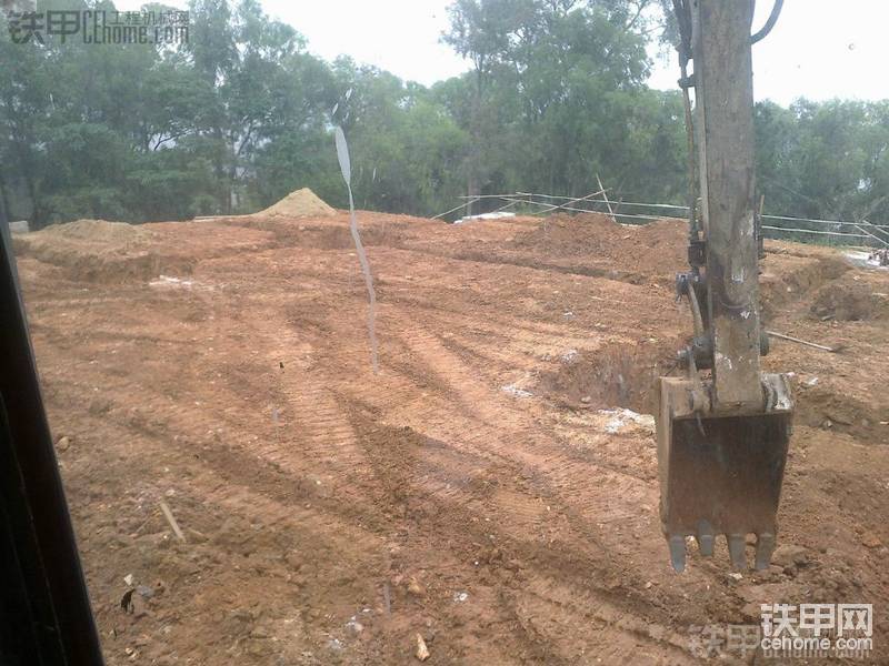

下面的差不多了,除了留下挖机走的位置,剩下的全挖了。

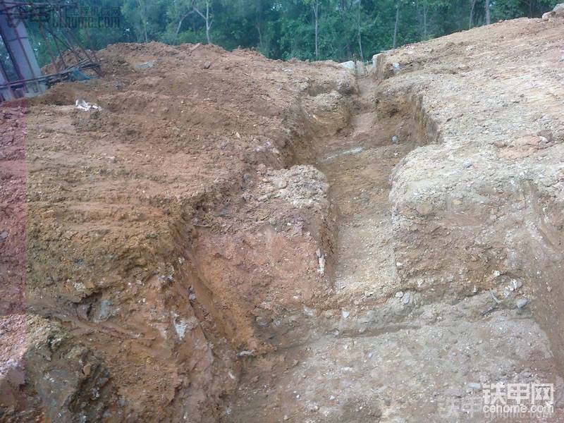

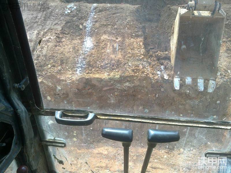

接着挖上面的一条横的,因为路口是留在右边的,平好路机子摆正从左边挖过来,基坑地梁深度施工员打点解决。

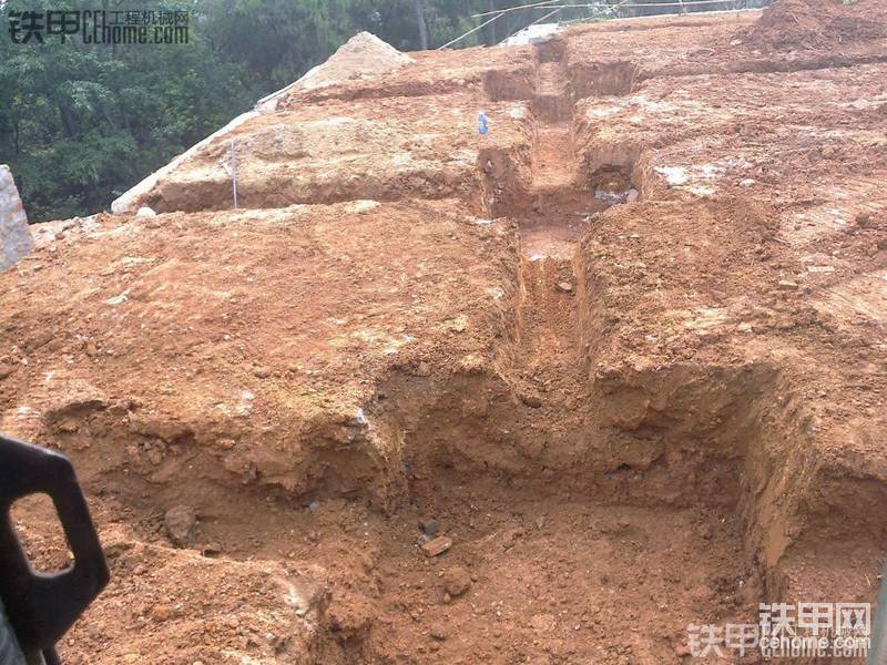

最后挖这几条斜的地梁,从头上挖过来,小斗轻挖,不然这填方土绝对塌到别人看不出来你挖的是地梁。先挖掉上大半截,剩下图中那小半截,用斗背推过去再小斗挖走,哥们别急啊,耐心点掏。
事实证明:只要下斗足够轻,就算是填方土,就算不是很实也能挖出形状来。

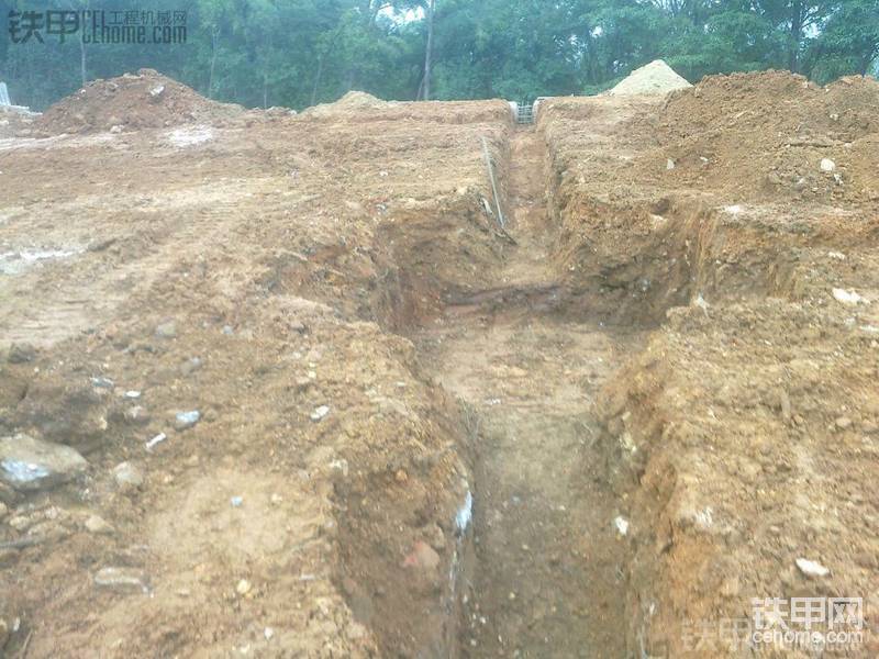

收工了,效果图
总结:条形基础其实也就是简单的挖够,没做过的不要给自己压力,一般都不会很复杂,复杂的就多想办法,没为自己留好退路就不要轻易下斗,下斗了就没有回头路可以走。除去走位,条形基础要挖得好看有两点:1底下要挖的平,2沟要挖直。看过我上篇帖子的应该都知道怎么操作。写完了,那个甲友叫啥的我忘记了,看完本贴你还在犹豫敢不敢去挖这种基础吗?

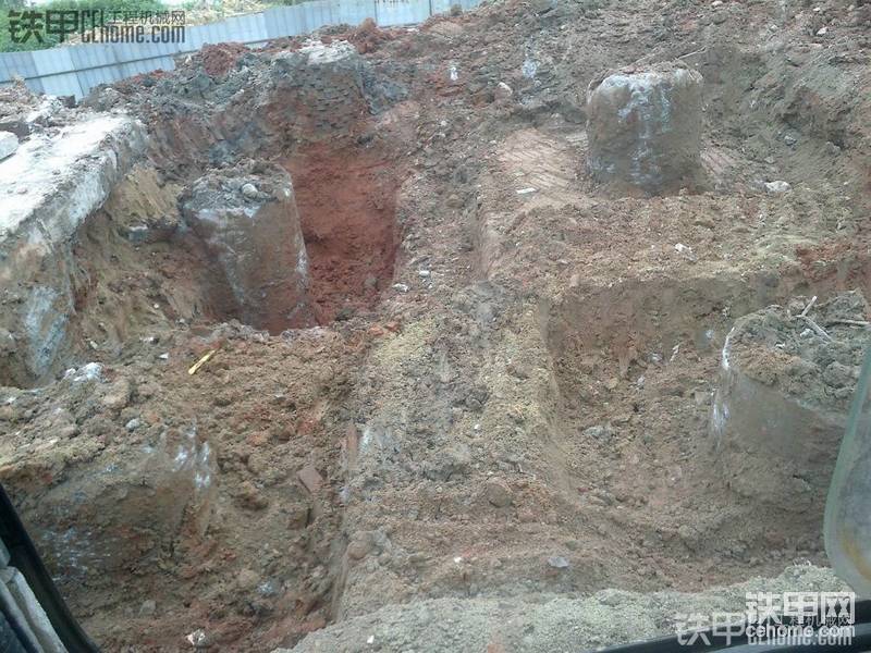

这坑爹的承台,屁大点地方,要我分了一级一级又一级,一块一块又一块,哥们我毛了,最深的那个承台底留多点土给他们铲,最后留一句:我挖不上来了,嘿嘿,我让你指手划脚,我让你一级一级又一级,一块一块又一块,咱们挖机师傅都是从小就坑人坑到大的。哈哈!
