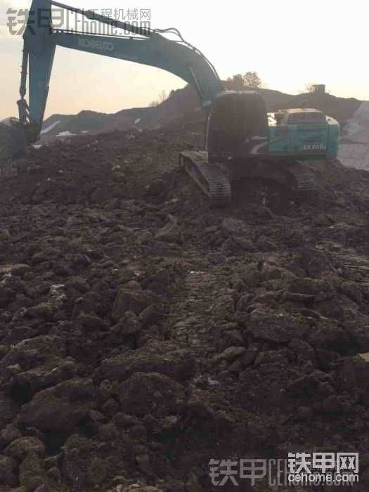

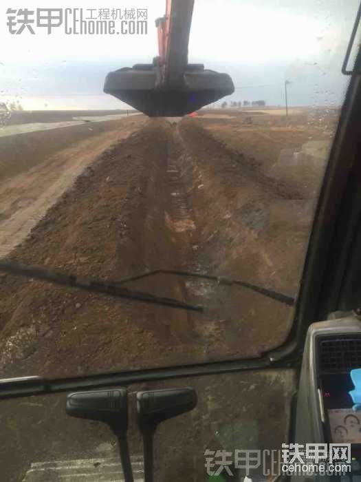

今年突然接到一份挖T型水渠的活,因为以前一直在干水利和装车一直没干过这么细的活,非常要求精准,没办法啊,老板接的活就得干啊。正当我一筹莫展的时候。工地告诉我他们有神神器我在想什么东西啊。往斗子上焊斜板。后来到工地我看到这个东西啦。
就是这个东西,T型斗子,传说中的神奇,这个东西我也是第一回看见其实也不是那么太好用,适应适应就好啦。的确比正常的斗子好用

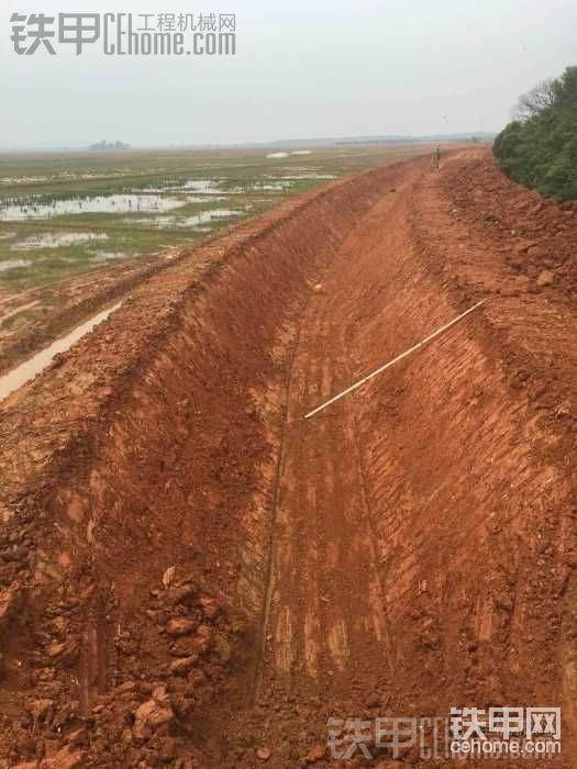

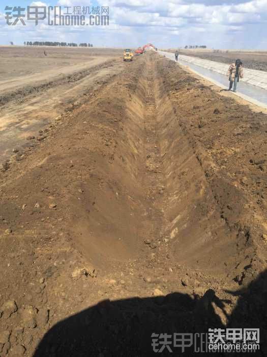

这是第一天使用的情况水渠地下正好和斗底一样宽这样就不用加宽啦。挖两回了省去不少事,技术有限对付看吧。不是太好,第一斗子挖完下回在拿斗子去挖还能挖到边上的土越挖越大我就在研究这是怎么回事后来才明白第二回斗子下去的角度和第一回不一样,就是斗子收的大小。
所以说第一回下的角度一定要和第二回一样,挖出来的土放到边上做高度。因为不够高这样一来水渠就比斗子深一回挖不成形。不要去管他先把下面挖好上面就差不多啦,在用斗子边上挂一下上面掉下来的土在在底下收一下就可以啦

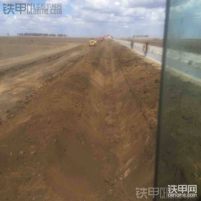

这是后来干的比以前好看了吧因为熟能生巧啊。再就是直不直的问题啦。干这个活一定会有技术员跟着一个技术员一个样第一个他只给我放水底的边线这样一来我怎么挖都不直。后来换了一个他给我放中线这样我斗子一直在中间下,再配合自己的技术就差不多啦,
也不要总依赖白灰线因为地势高矮不一样,这样就得靠自己的眼睛和白灰线一起来。三点一线就差不了太多。再就是干这个活一定不要太着急。应为压根就快不了,心机往往得不偿失。一定要稳住自己的心态,一定要把活干好。
因为你干的再快活干出来不好看工地也不会说你的好。所以一定要信。再就是干这个活一定要把自己的车站平站直。这样挖出来的不会歪太多。

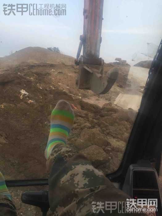

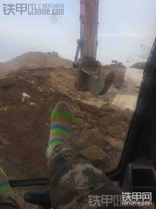

再说说单钩吧。有些朋友可能没见过但是这个在我们北方没有一个司机不会用的,经常用,对于这个就是干活的时候车要站稳,下勾要准。要是不准容易用坏转盘。钩子一定要斗尖直着扣下去。
这样抠出来的都是直茬,下回也好再下。这样冻方比较乐意开,斜面就没有那么好扣了。再就是千万不要硬碰硬抠不动就使劲硬整,这样是不行的一定要找缝隙婉转的对付他,没有干不开的。
再就是条件允许的情况下一定要把车站到扣完的土上面,一直往前扣这样比较省力因为连接点少。一回不要揽太多这样往往不行,这就要看工作环境怎么样我一般就是从一面一点一点扣到那面这样基本上不落下没扣到的地方后面的车好干活

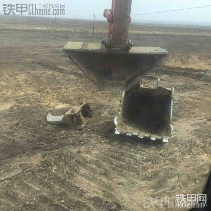

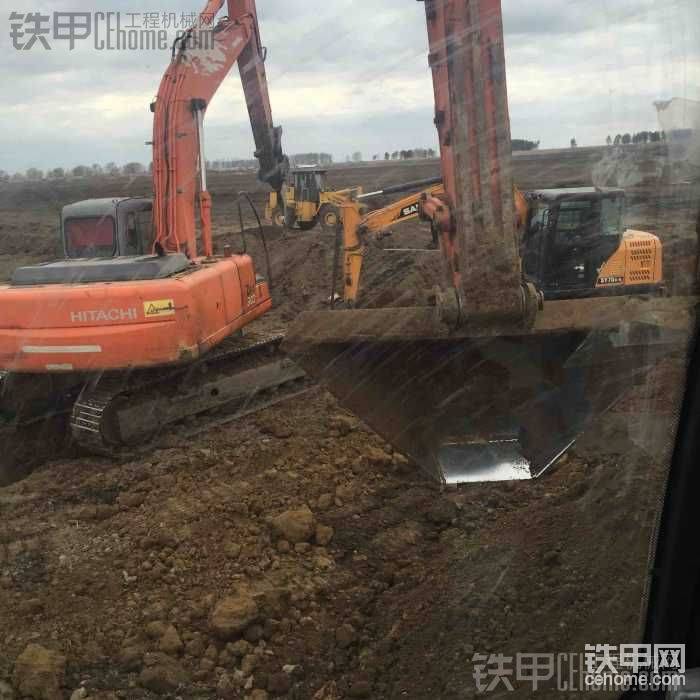

这个就是我今年干的会土质是沙子掺混的土的很硬的,我的斗尖是400的。那样都是一天一根的。
