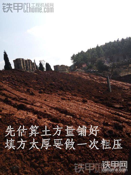

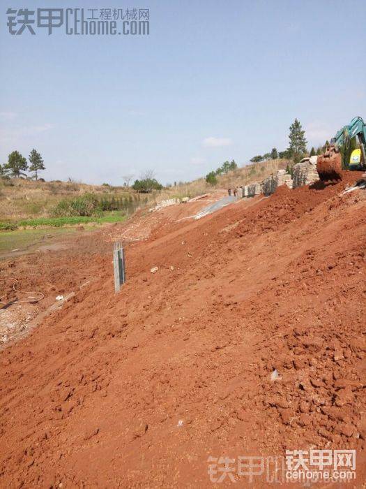

由于水库常年蓄水水波和养鸭。致使坡面饱受摧残,都以滑坡。今年做了五六个水库都如此,基本都要回填部分土方。作为直接的施工人员,首先还是要和现场指挥员交流对每个位置回填的方量进行估算,做到回填量不过多也不过少。

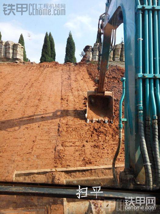

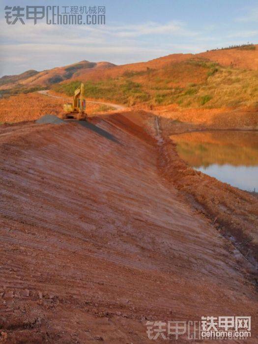

整个坡面的整平其实和平地整平基本是一个道理。不过由于是坝体 有些地方是弧面,甚至有时有扭曲面。

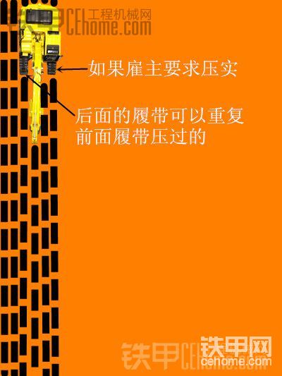

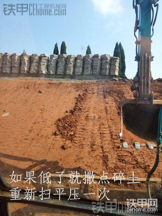

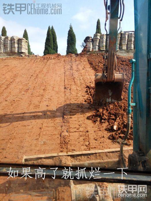

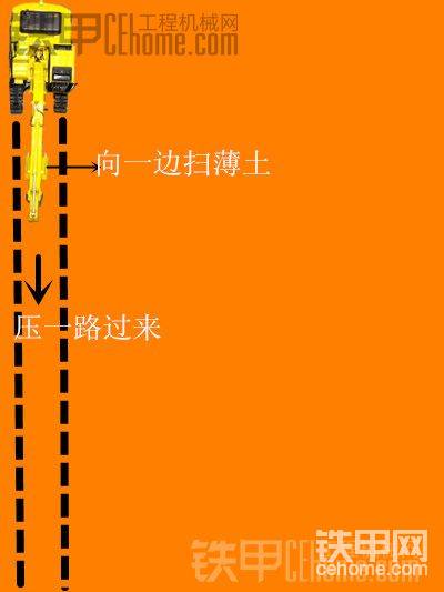

首先把拉来的土均匀的撒开下,然后做下粗压
粗压过后有些地方还是会低,但我们可以按照平地整平的方法从一头开始。
像这样的工程土当然压的越密实越好。
像这样的工程土当然压的越密实越好。
一般在坝底会做一条基墙。所以只要基墙和坝顶线之问成直线就可以了。
因为压好后还要铺防水膜,所以面上不能有石子等尖锐物,以免刺穿膜

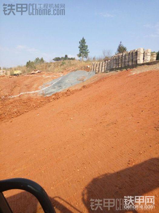

成型
成型

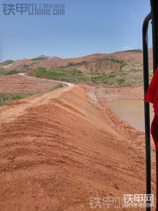

这是带弧度的面,坝中间还非常陡峭。泥土有些软,很难站稳压平,所以尽量压一下就用斗拍平上来。

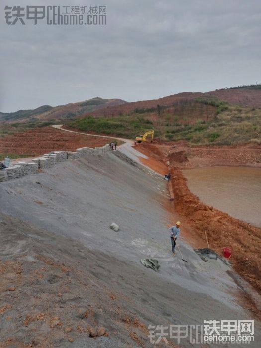

防水膜上面撒上石粉就可以铺砖了
防水膜上面撒上石粉就可以铺砖了

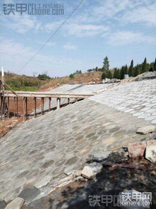

一够铺六菱块,也有铺石头的。这种活太累人,坐挖机上坐不稳腰疼,手酸,脚麻。要是挖机自动下滑的就更累了。

坡上作业要注意以下几点:人一定要做稳,大臂不能抬太高,注意控制挖机重心和惯性。引导轮要在向上方向,不要过多行走转向易脱轨。太陡地方,上走时伸小臂铲斗沉大臂,这样行走力大也安全。
很多人这种活干不来,就是机器是斜着干活,有些地方还可能陷机上不来,其危险性直观存在。最后说句:办法总比困难多!
