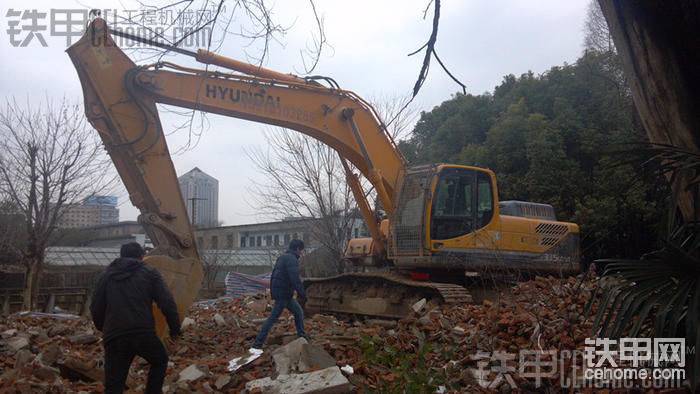

首先我们要找到白血病的缘由,然后我们才能更进一步去诊断和治疗。下图是一台:现代 305-9T
工作时间:4300H
病史:白血病初期,更换液压油四次
病因:液压油呈黑墨水状,很短且不定的时间内
车挂的是大模破碎器,钎杆直径150MM,2000H基本上是锤活,到2000多几十小时的时候检查液压油初次变黑,当时不解,问了N多修理工,但答案N多不同,有液压泵坏了的,有被人往油箱里搁了东西的,等等,没办法,换油,使了300H不到又黑了,此时老板郁闷了,不偏不巧在2000多坏,在2000内坏了还能找售后。郁闷的同时我们去工地把锤拆开了,发现锤的防尘油封坏了,当时以为找到了毛病就换了油封接着换油,换完干了几百小时还是接着黑,这就奇了怪了,更奇怪的是把锤拆开,防尘油封这次毫无伤!
(在此向广大甲友,知名人士,伟大的修理工和技术人员求解!!!正答案)

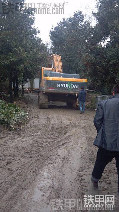

车辆:北京本土
工地:杭州江干区浙江农大核农所
本此里程:1273公里
维修工:表哥(老板)和楼主 (在北京和合肥找了修理工都不愿去,嫌远麻烦,联系当地的那价格太不合理了)不说了,出发了...

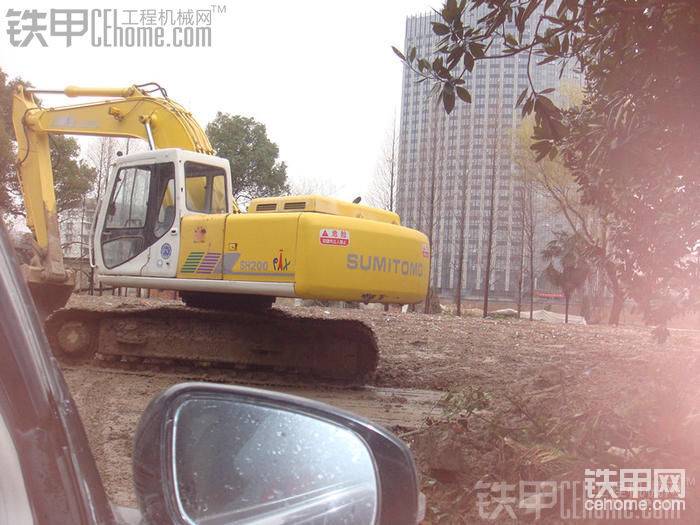

看见住友,第一想法就是帮它标记一下,哈哈,可是好几天都没人来看它,呜呜
远处的身影
走到近处看看他怎么样了?

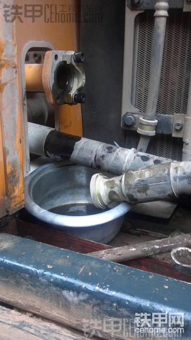

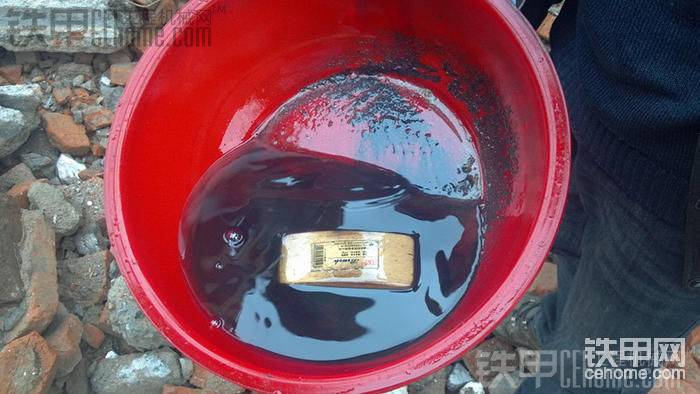

你们见过这样的油吗?从车上放下来的,几百小时

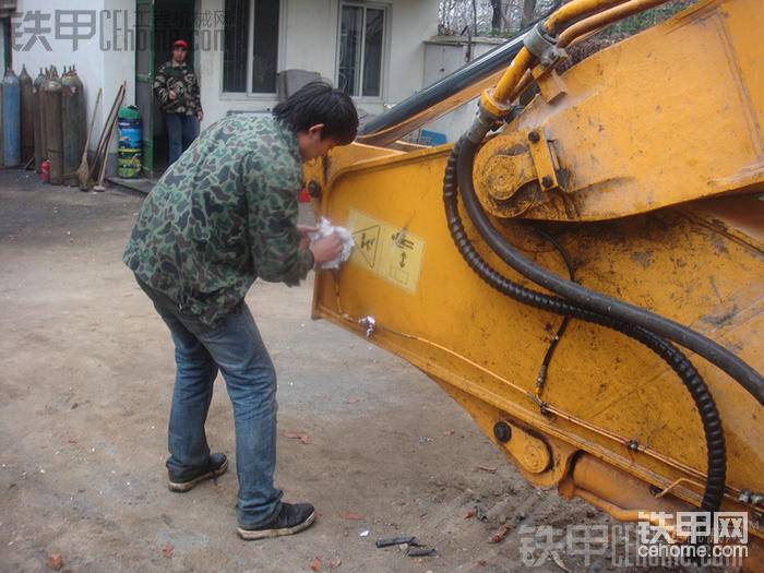

开始搞它,申明下,我不是修理工,只是爱机械

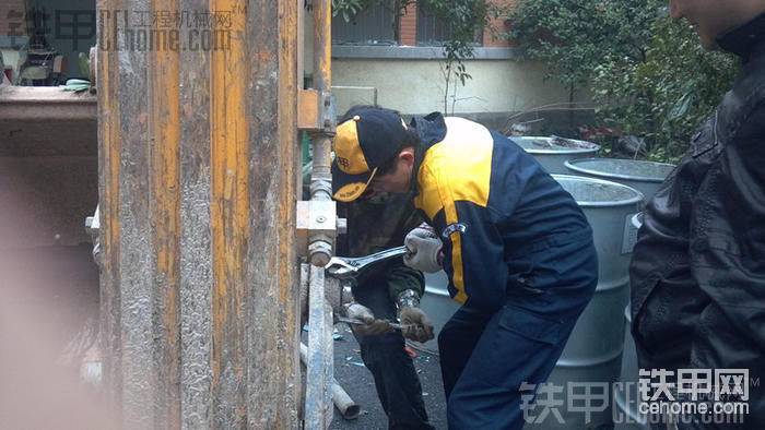

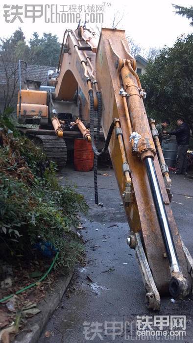

努力的卸着每一颗螺丝
拆卸中臂油缸
大臂也不另外
铲斗油缸
锤管都是必须拆的

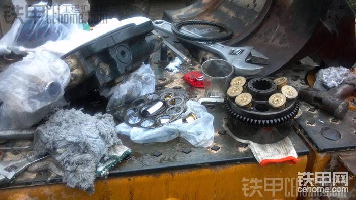

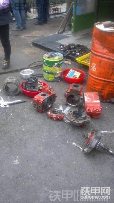

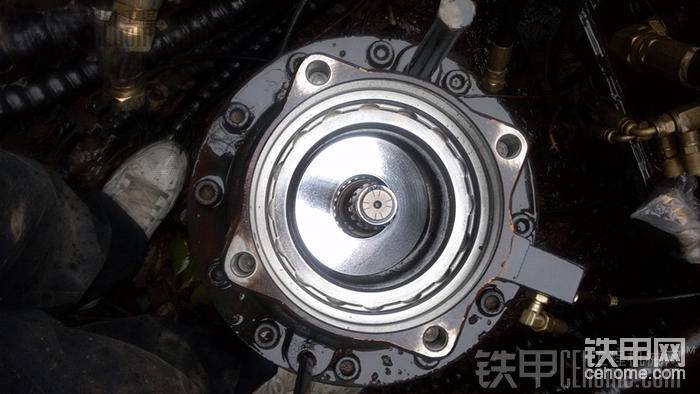

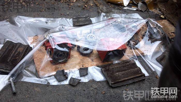

液压泵被拆散,基本上是废了

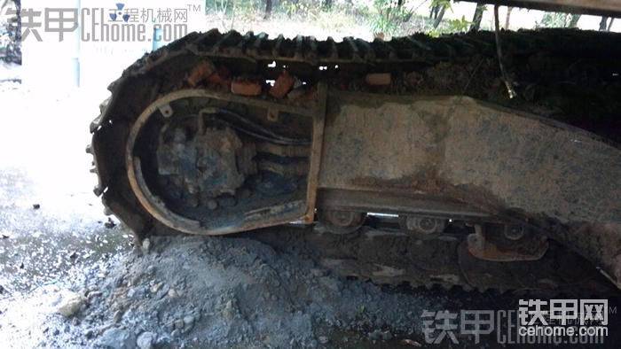

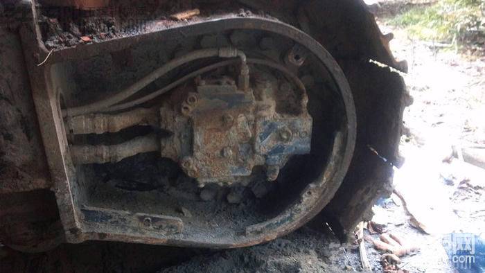

行走马达

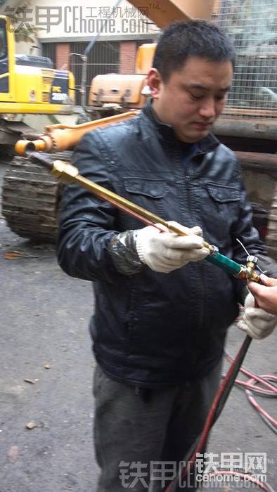

准备氧气进行清洁

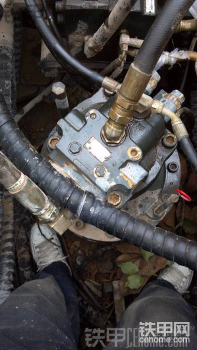

旋转马达和全车所有的大管路

看看马达
都生锈了,装好后给丫抹上一层黄油就不会了,甲友们没事把你们的打开看、检查下,抹点油防生锈

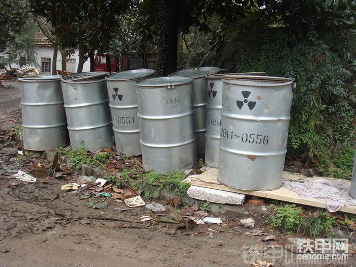

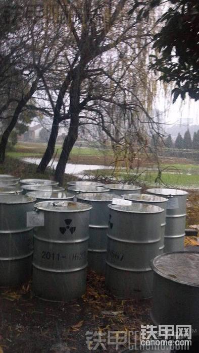

放射性核辐射
看看你们会掉头发的
一大堆,消纳一桶十五万

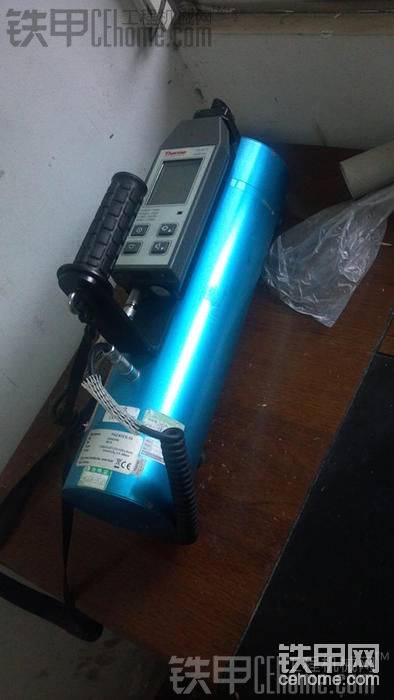

干了一天工作人员拿来个机器为我们检测有没有被射了,这机器美国进口的,二十几万,真贵啊

液压油伤不起啊,

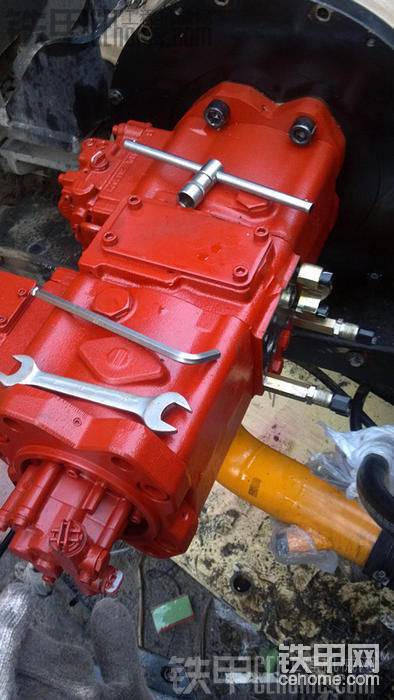

红红的心脏移植手术
回转马达内脏安装

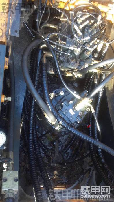

管路全部复原
来张不被白血病牵连的动力系统

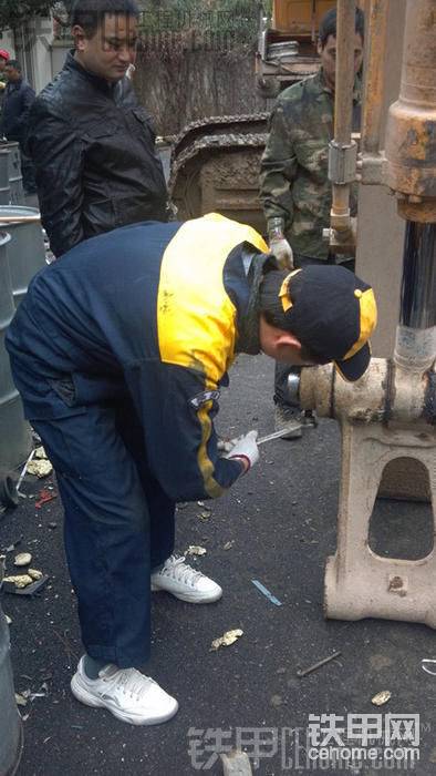

破碎锤的拆卸和更换油封,内外套我就没拍了,搞定后试车换衣服有一件重要的事

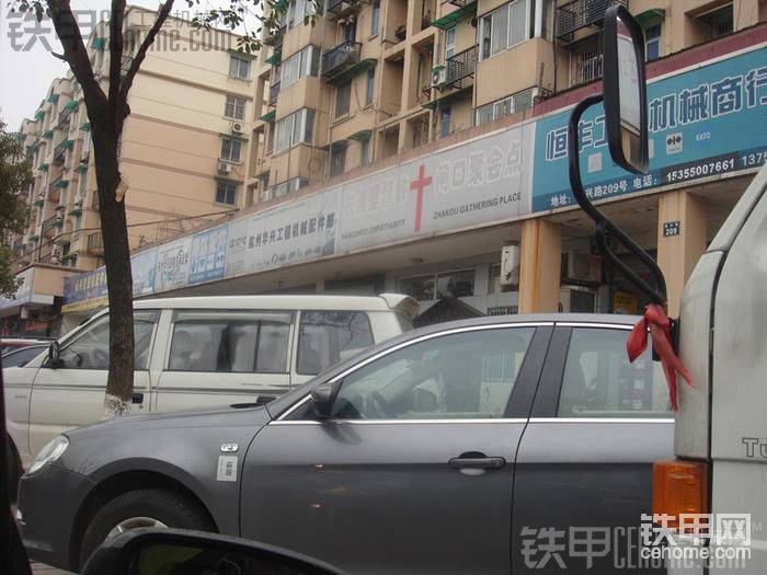

挖机配件一条街,什么一条街?就几家还号称一条街
