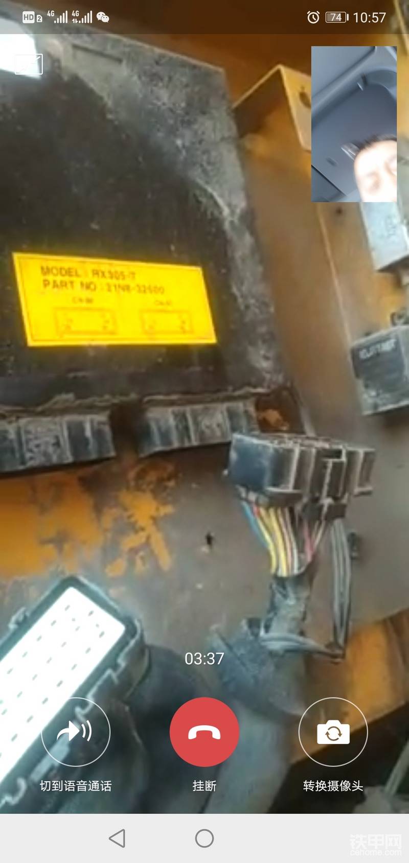

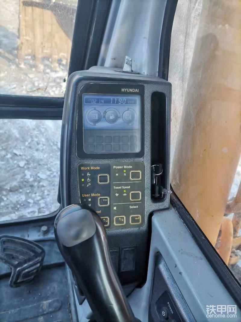

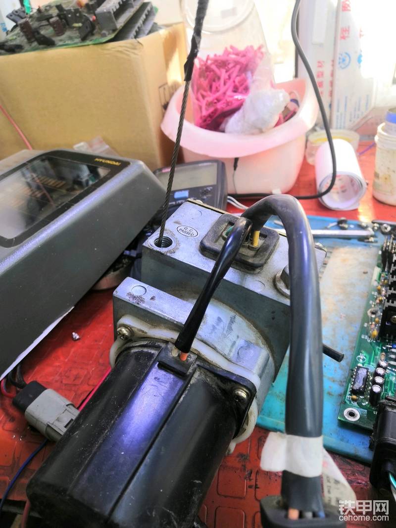

故障现象:有一台现代305-7的挖掘机车主反应车在正常工作中突然间油门无法最大也无法最小,转速控制在1400转左右。车主自行检查保险更换油门电机后故障依旧。

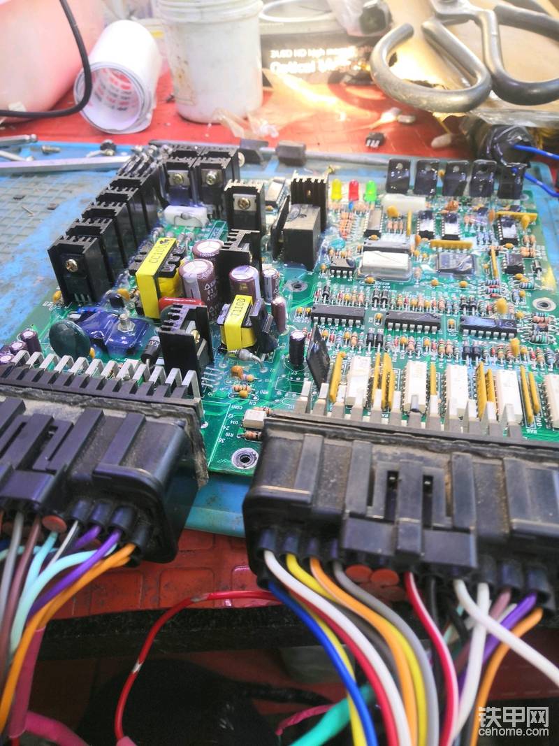

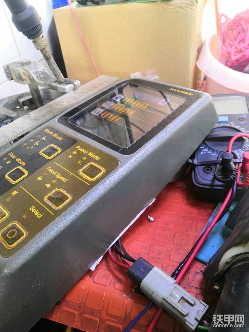

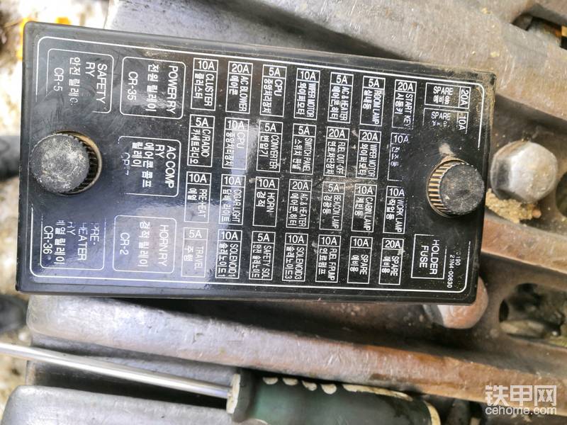

故障检查:我到现场后打开火开关观察显示屏内部的运行数据正常说明电脑板的电源是正常的,如果现代电脑板的电源不正常就会出现通讯错误。观察发动机转速正常显示,液压的油门自动怠速低压传感器工作正常。找到油门电机的插头用表测量5伏电压正常,但是直流电机的输出电压在点火开关接通的状态下应该有24伏输出,但是测量这台车电脑版到直流电机输出端测量没有电压输出。用万用表检查油门电机到电脑板的线路是正常的。线路正常油门电机更换的是新的,说明这车的液压电脑板损坏。把此车的液压电脑板拿回修理部在实验台修复后测试正常。安装在车上后一切正常。

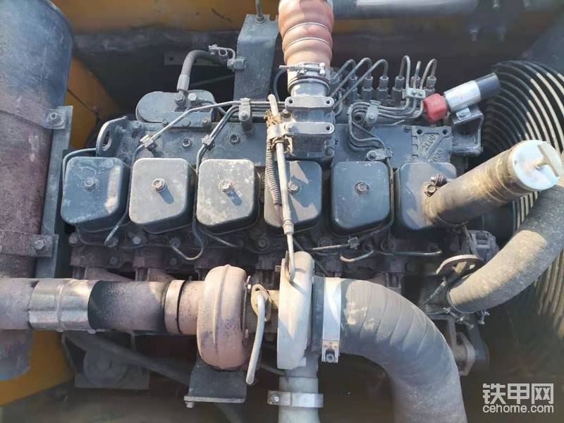

故障总结。电脑板修复后安装测试发现此车的发电机发电电压不稳定忽高忽低。询问车主后车主说知道这种情况发电机电压不稳的情况已经有半年多了,建议车主更换发电机。电脑板损坏的原因是油门马达的拉线,在安装时没有固定拉线导致拉线在工作中和排气管接触。因排气管的温度过高导致拉线卡死油门电机的电流过大而导致了电脑板损坏。【现代-9的油门马达工作原理和线路检查和现代-7系列的工作原理差不多。】
电脑板修复后测试正常
