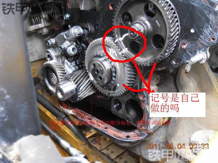

我试过,齿圈卡的住

其实有正时的 13对8 懂得就知道

不漏油就是好工艺。{:soso_e179:}
manwang- 2013-01-05
只要精心操作,试验的13台机器无一漏油,要操作精细,使用性能良好的密封胶,我们用的都是CAT的密封胶。
向阳机电 2013-01-04
不怕漏油啊?
manwang- 2013-01-04
是自己做的-因为想少做些无用功,这种工艺打开齿轮室就不用盘转曲轴了,留下记号是为了防止万一碰动了原来的位置;如果对上机器的原来记号,需要盘转曲轴很多,所以做上记号; 多谢夸奖-这活做的确实不错,但不是我做的,是弟兄们做的。干净利落,清洁度很高--这是CAT要求的污染控制项目,但是更换完毕,也需要更换机油。因为还是会有偶尔有脏污落入油底。
