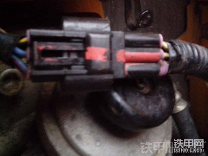

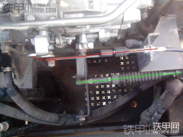

这是三一的柴油泵  红色的那根是熄火电机的   绿色的是油门电机的    当钥匙拧开的时候红色的熄火线就会松开   如果不松开就打不着  刚开始坏的时候以为是里面的线上锈了  但不是那问题  以前的开工帖有讲    现在突然出现这个问题  那天早上很冷  我打车打不着我以为是天冷的原因但是又一想不对啊平常都是一下就着  打了三次没着 打开发动机罩一看拉死了  我用扳手把那个螺丝拆了就能打着了   提醒下大家  一次打不着车就停一会再打  不然起动机连续工作会烧坏的
拆掉之后我就用手扳了下  能扳动   感觉不是上锈的原因   听泉哥(论坛ID:海泉)说他的以前是熄火电机的卡子上锈了导致熄火失灵

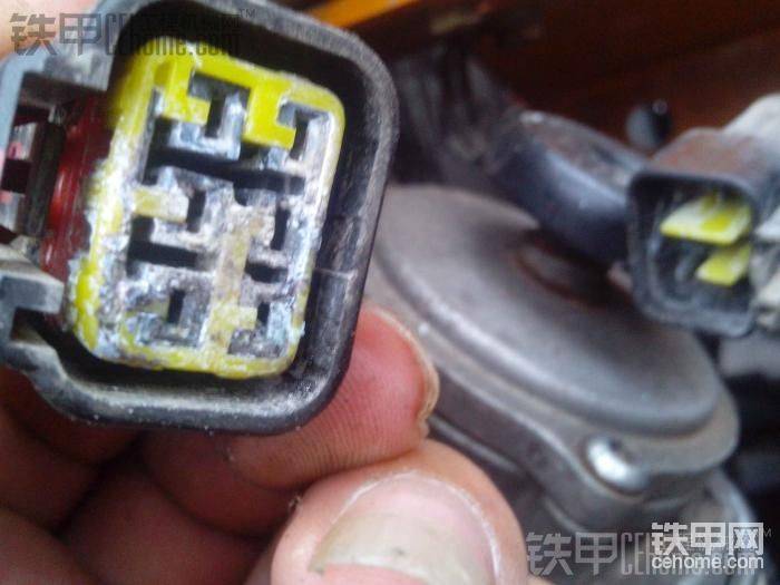

二话不说  拆开看呗  不拆不知道  一拆吓一跳  里面全都是铜锈   唉  只有第二天那东西洗洗了  看是不是接触不良的问题

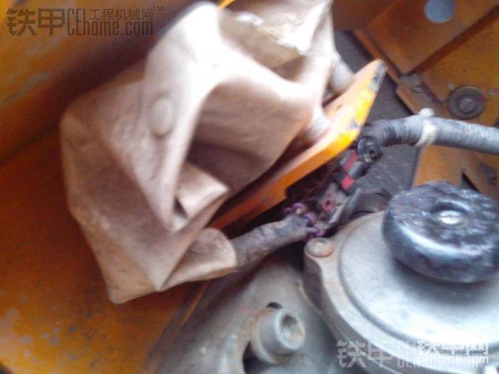

装好继续干活   每天在发动机上熄火   那叫一个麻烦啊
第二天拿来这个狠东西   专门清洗化油器的

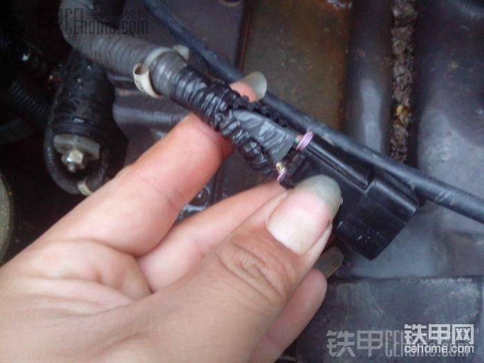

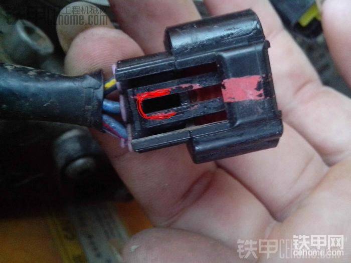

跟大家说下  拆这个卡子要用劲按住我划了U的那里  不好拔  太紧了   你们懂的

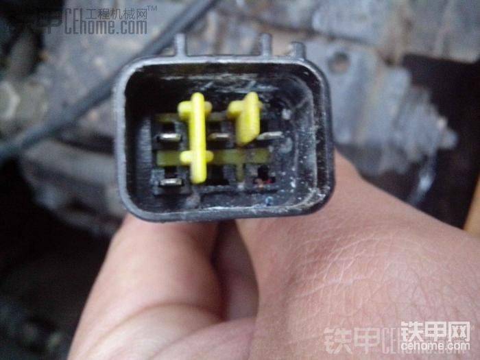

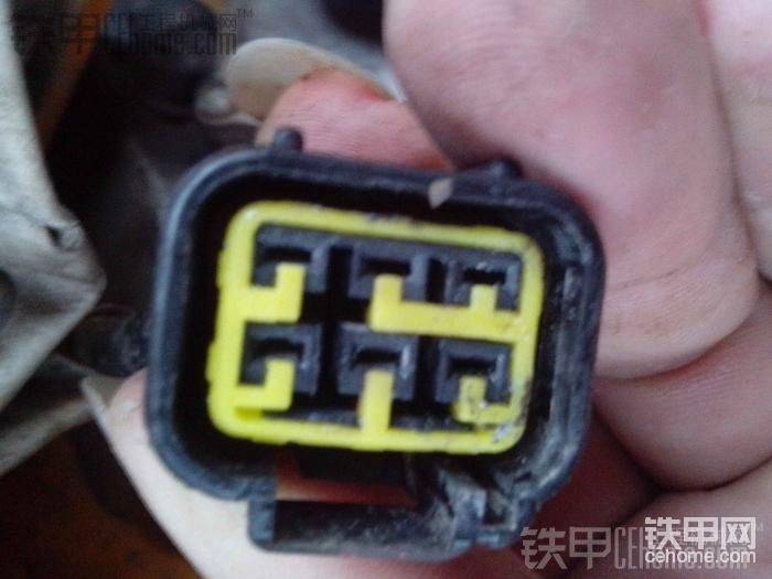

装好之后还是不行  郁闷  又拆开仔细一看  五根线只有四个插头   妹纸的  掉了一个  怪不得不行  找卡子售后没有   到处都不简单搞到这玩意没办法   用线跳过算了
又是一天早上   唉  伤不起  开拆     拆之前我用手试了试每个插头的铜片  发现又有一个快掉了    排除隐患 把那两根线都跳过去      也就是在外面搭桥    这线包的很紧啊  没钳子   全是手拆的
