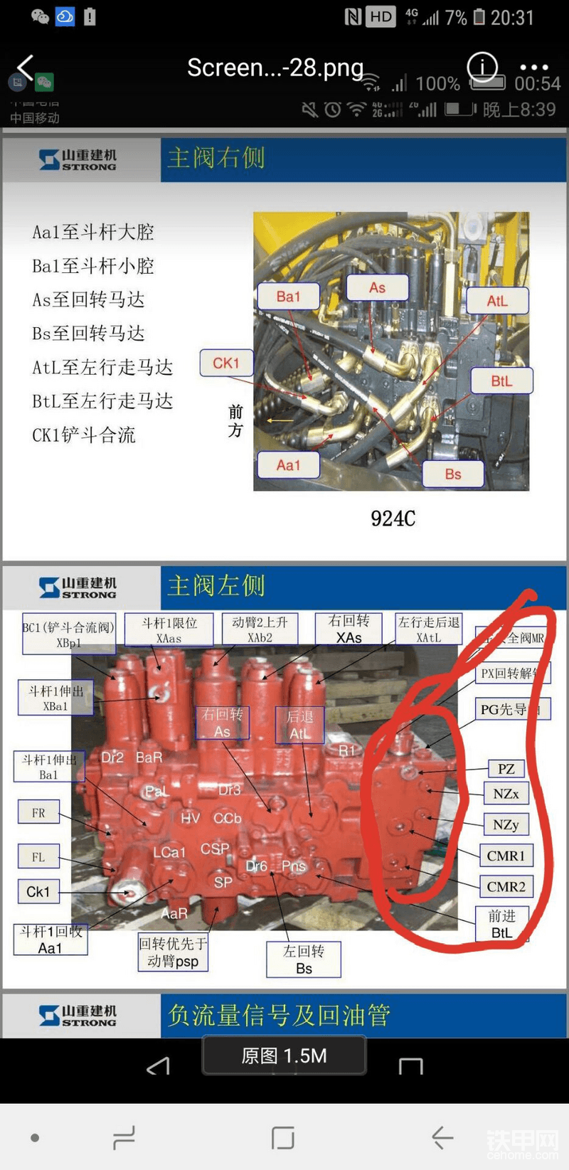

 根据驾驶员描述 更换液压泵高压油管后引起的回转无动作 和一边行走迟缓跑偏 到了现场以后试车发现在合流状态下回转能转
根据图纸 找到回转刹车解锁先导油口 拆开管子试车 发现来油量极少 那么问题就锁定在了直线行驶阀体上面 驾驶员描述正好是换的直线行驶阀体上面的高压油管
挖掘机老板不想搞得太复杂(舍不得花钱) 我们直接从 PG先导油口接了一根先导油管到sh口 故障完美解决
故障原因是驾驶员更换高压油管油口未清理干净进入杂质进入阀体造成卡死引起的 再此提醒驾驶员朋友 细心 不要给挖机造成不必要的伤害 我是小李 谢谢大家
