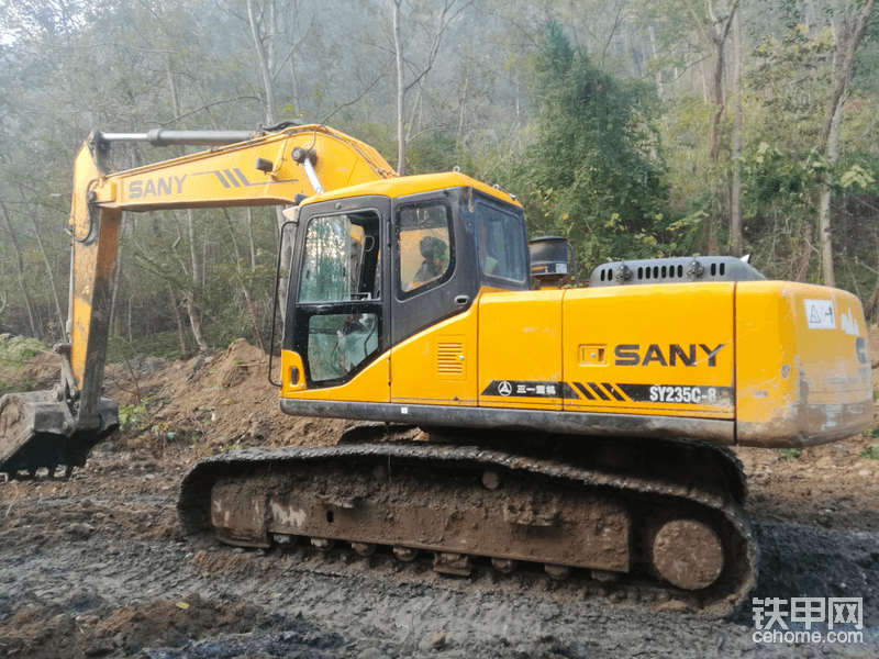

各位甲友大家好,上次介绍了我的日立挖机,这次再说说我驾驶过的另一台挖机,三一215。这台三一215-8拉到工地第一件事就是来一次全身大保健(老司机都懂得)自己再修理厂买的机油齿轮油自己拿工具自己保养的保养一次一千多块。拉回来我就一个人开两台。
接下来给大家你分享一下开三一215的感受。都说三一动作快,开了之后我才真正体会到三一的快感了。旋转嗖嗖的,就是旋转没有多大力气。在我们这边没有啥石头,基本没有啥重活,力道还是可以的。
驾驶室空间和小松有的一比。只不过是没有小松驾驶室那么豪华。手柄非常轻,开完三一再去开日立,那简直就是天壤之别,三一轻的要命而日立却重的要死。行走力量还可以,兔子档比较快,我感觉可以去追自行车了(略带一点夸张)。
驾驶室隔音做的比较好,坐在里面干活比较静,座椅坐上去也比较舒适。干活主要是挖各种池子甩土,由于是自己的车自己的油,干起活来都是用的满格油,那速度简直就是要起飞啊。基本上都是一天一个池子,不用装车,挖机摔倒一边,然后用铲车端走。发动机也比较省油,跟小松哪种油老虎兼职就是不能比。单纯装车的话敢于传说中的神钢比,土方活的首选挖机。
保养的话,大部分滤芯都集中在右侧边门,保养很方便,配件也比较便宜。既方便又容易接受。三一挖机国产中比较便宜的,保值率比较高,刚上道的同行们的不二机选。由于挖机放的时间长了,油箱里面生锈了,也出现了和日立一个毛病,正干着活挖机突然掉速。不过我有上次修日立的经验。
先找来扳手把油箱底下的放油螺丝卸下来,然后把油放光,再找来环卫阿姨捡垃圾用的那种夹子,夹着干净纱布把油箱里面的脏东西擦一擦,这样油箱里面收拾完了,下面就该收拾滤芯了。先把油水分离器放干净,再把滤芯拆下来,用上好的柴油清洗(由于急着干活,所以没去买滤芯,就洗洗先用着)洗完以后,把滤芯里加满柴油装上滤芯。加油试车,故障解决,正常工作。发动机又恢复了往日的轰鸣声,动作飞快。总体来说三一虽然是国产品牌,但我觉得是国产品牌中的战斗机了,价格很亲民,而且近些年来质量也慢慢提高着,希望三一能继续保持下去,让我们用户感受更好。
