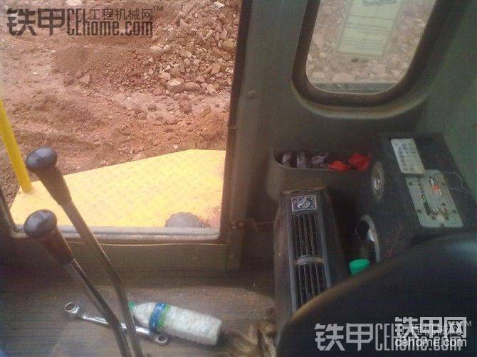

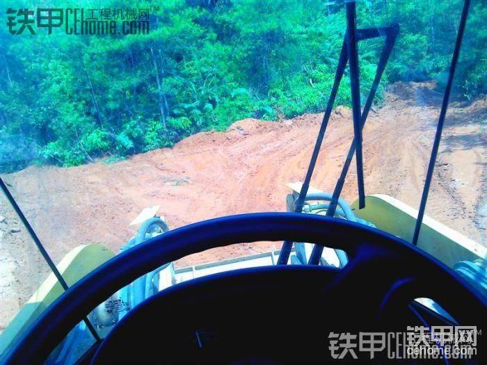

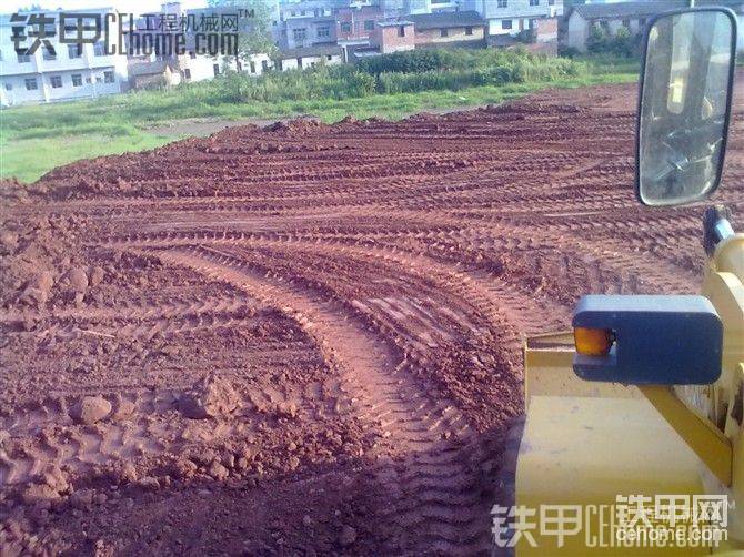

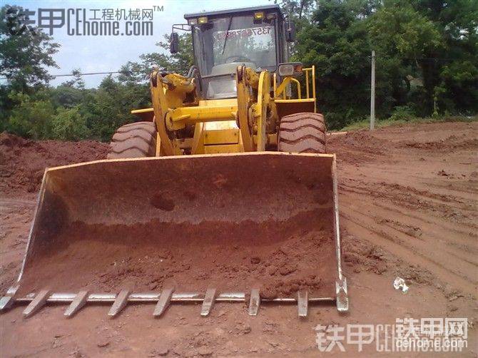

这是过了年在赣州地区得一家国营企业得发电厂上班时照得,这2号装载机一直是我在开,3月份到6月份,我接手时87个小时,到辞职时已经快1000多个小时了,优点原装空调很凉快以及其他的都还好,因为这车我开到辞职还没坏过那里呢,一直都是乖乖的,还有一个就是龙工850在我心目中可是非常有地位得以及我很喜欢开双臂车。

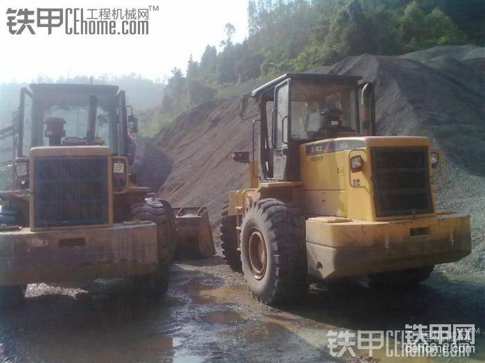

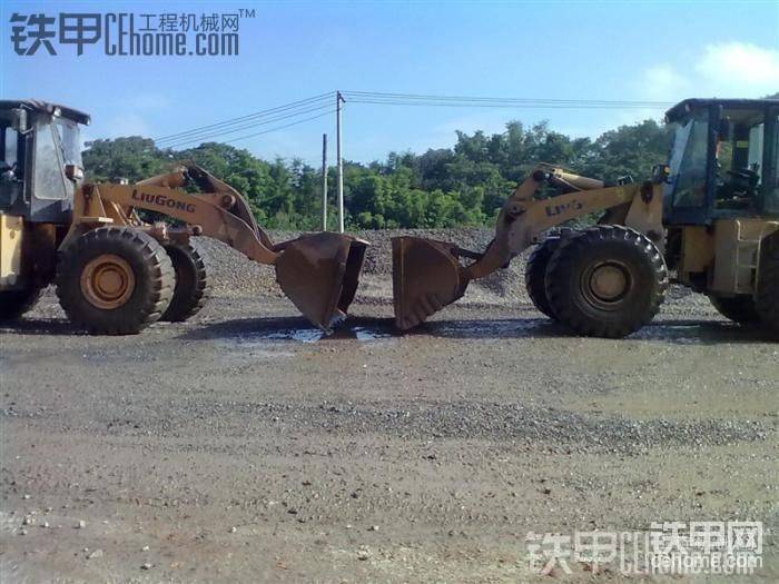

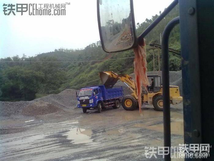

两辆855,旧款的一直都是我在开,接手时忘记具体时间了,大概4000多个小时,到辞职5000多,说说旧款的855.优点,驾驶室很宽阔,耐操,缺点,说实话,柳工的刹车我实在不敢恭维,一月修两次,什么问题都出,刹车油是几天加一瓶,修都没法修,一修好一天还没又开始漏了,最后老板也管它,反正漏不穷他,以及漏齿轮油,和刹车平率一样,一月修两次,烧机油,发动机钢那里漏水,几小时加一次水,叫老板修呢没时间,除非开到不能动才去修的,我开这车没一天是清静的,不是这漏就是那漏,两小时加一次水,还怕担心会突然没有刹车(连续两次装车车突然没刹车)在说说新款得855,比旧款的改进了很多,现在也快上4000多个小时,大小毛病目前还没有,我在那石厂三个月以来还没修过那里呢,加高臂,装车很灵活,新款的不得不赞一个,质量明显改进了很多

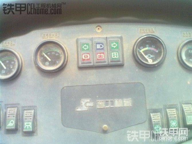

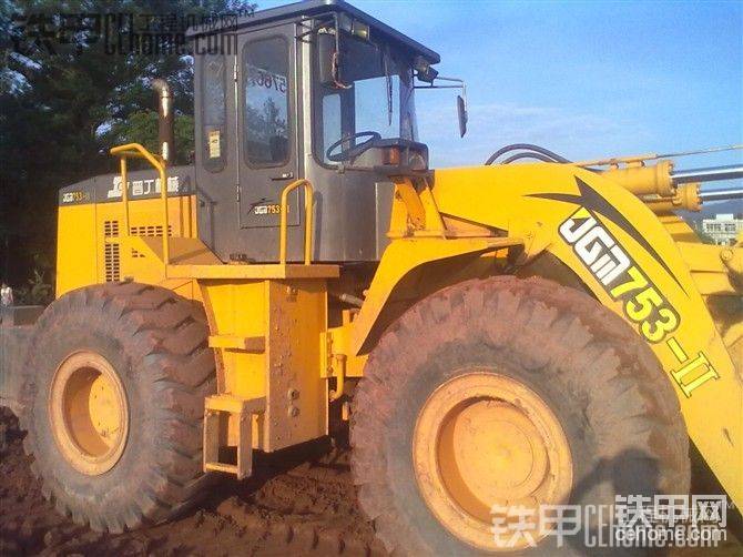

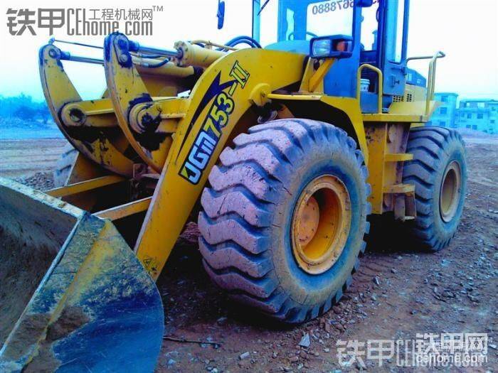

晋工753-2,优点,外观我很喜欢,霸气,大毛病没有,小毛病呢,挂挡反应慢,特别是挂倒挡时,要停2-3秒,我们这边十几台晋工都是这样,这是晋工的通病吧,交接销下面那个大螺丝很容易松,天天都要紧下,斗子看起来有点小,上次和几台龙工一块做,放在一起,明显小很多,施工员还以为我们改斗子了呢,还有些说是40的车- -#郁闷,甲友们猜猜这晋工多少个小时,猜对赠送高清无码....你懂的

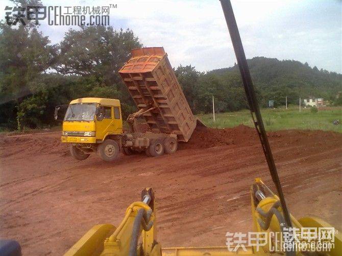

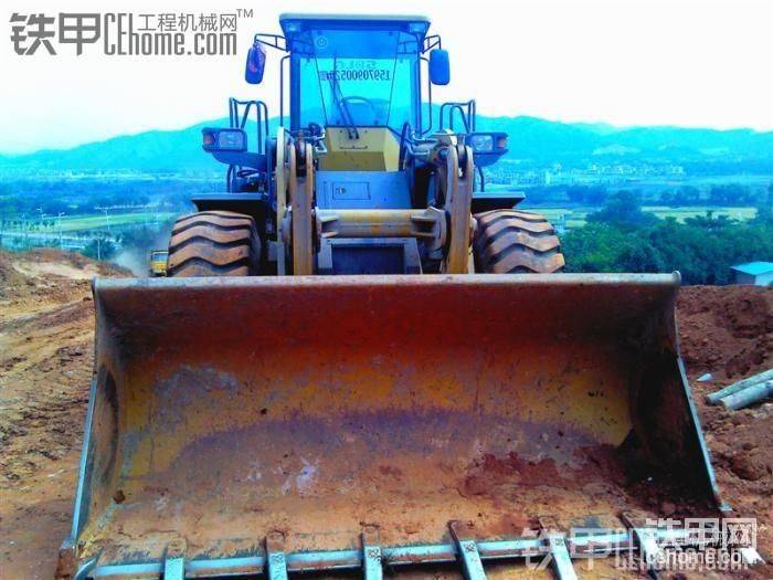

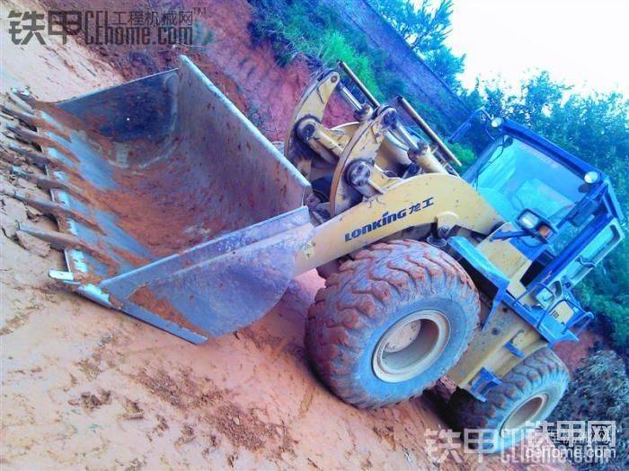

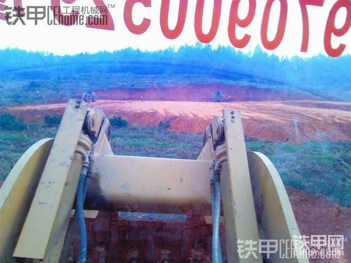

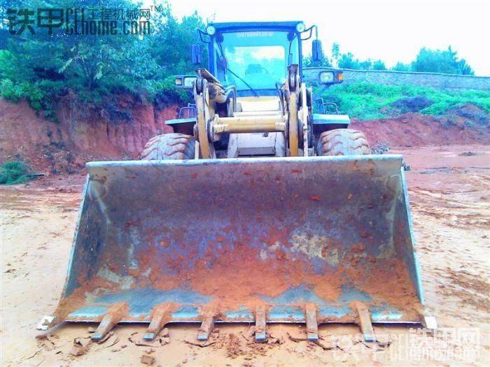

继续献上850{:soso_e113:}我太喜欢850了,这车快5000多个小时,还是像新的一样,干活就好比一个年轻小伙子********大家都懂,不解释{:soso_e120:}

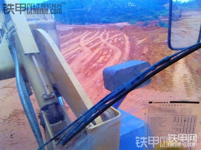

这临工帮朋友顶班开了几天,优点,省油,200升能烧16-20几个小时,看工况,灵活,特别是装车时,特快,缺点,感觉在驾驶室视线没有龙工和晋工的好,还有初次开临工的甲友有没有感觉临工平路不怎么顺,总体来说还是OK的。
