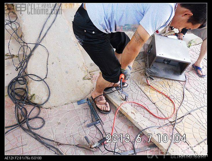

话说我朋友的753焊斗已经过去3天了,这几天陆陆续续在下雨,加上我朋友有事,一直到今天才把车开过去装空调。下面边上图边聊。
把坐垫底座拆下,以后蒸发箱就在这里安家了,找了许久,只有这里最合适了,美观不说,还不占位置。

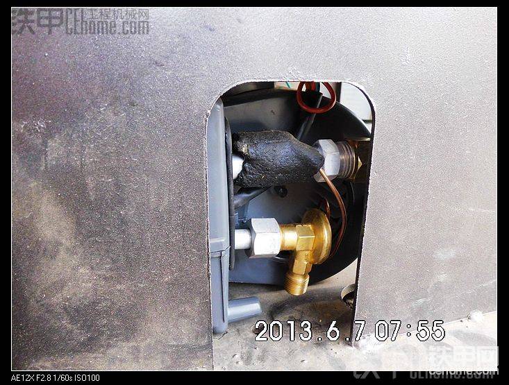

看到没有,这里本来设计暖风的,特地找了个小巧的,和我车上一样,以前叫冷宝,现在是冬凉牌的,膨胀阀质量相当不错,那个下管的洞小了些,决定改大。

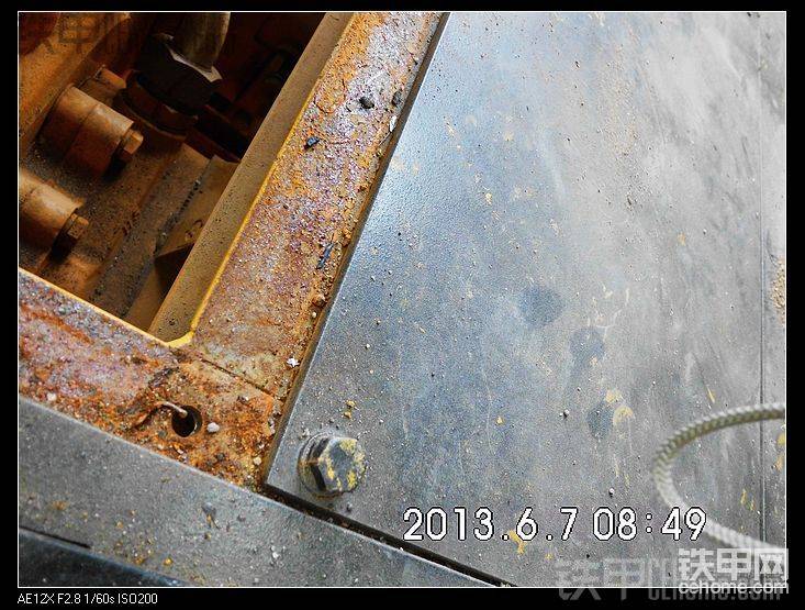

驾驶室底板比以前厚多了,现在足6MM,比以前起码厚2MM,哎,我怎么又做广告了?大伙不要误会,我也是几天才发现,看来晋工的钣金材料确实进步了。
改好的底座。

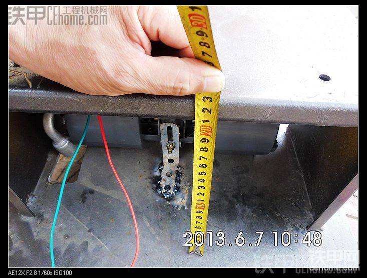

这个是平行流散热板,抓拍一下帅哥。
钻支架的孔。

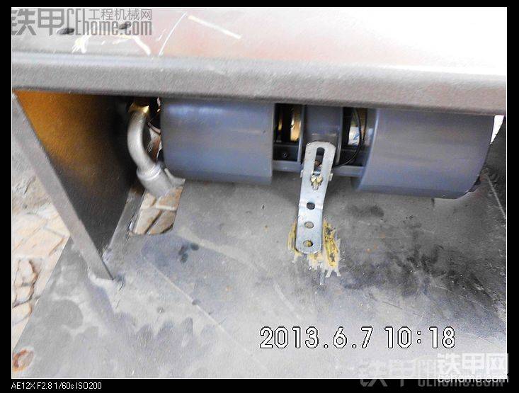

蒸发箱就这样摆了,固定住。

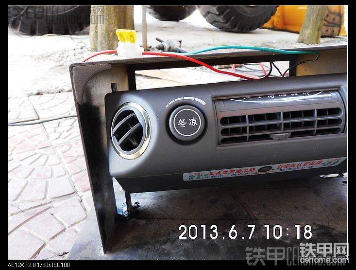

尾部特写。

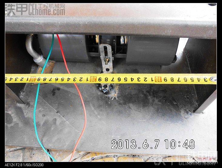

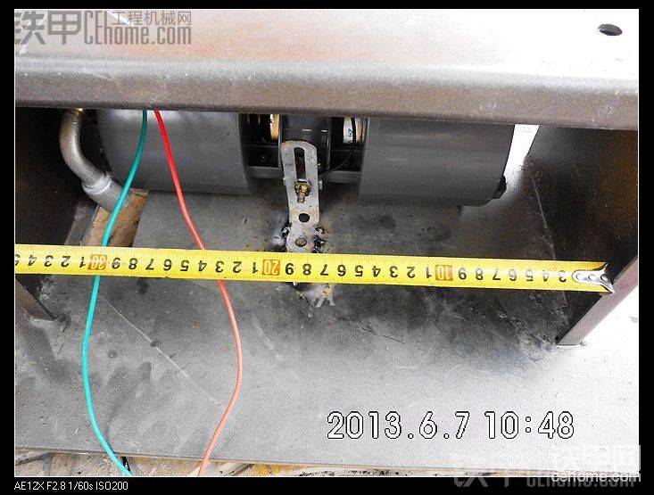

先量好座椅的空间,方便日后装低音炮。
