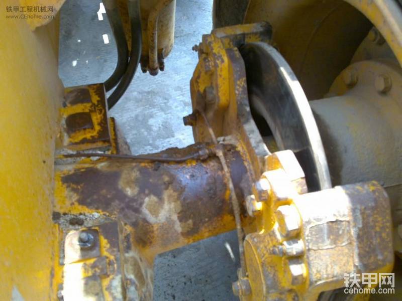

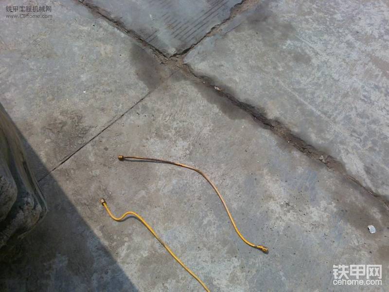

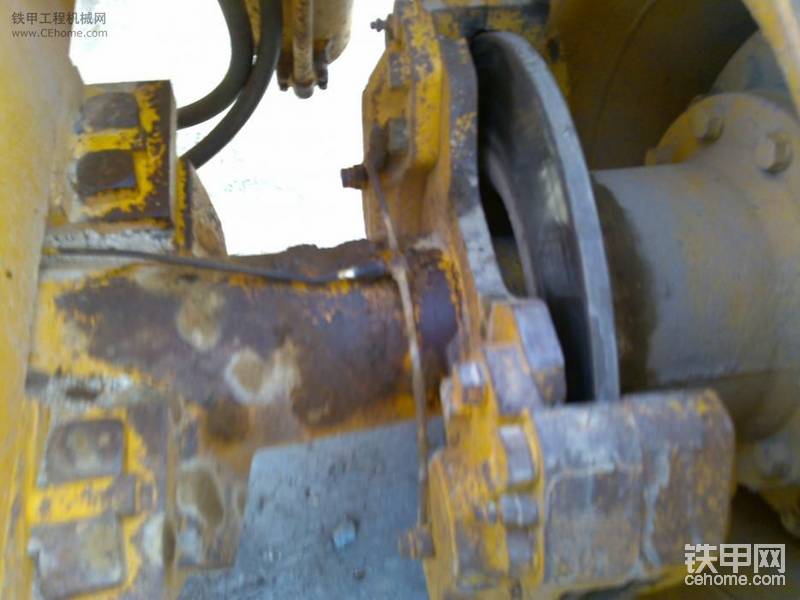

我的753,09年9月的车子,2010年12月20日转到我手上(875小时),到今天1950小时,自己的车,保养的很认真,车况相当不错,就刹车而言,能做到刹车时一档全油门车子纹丝不动,(不是车子车子没力气{:soso_e112:})。今天出车前,因为要跑5公里远给供电所吊2根10米的电杆,特意试了下刹车,和平常一样,就出发了。到了现场吊第二根杆子时发现刹车软,把车靠边检查发现后刹车油漏光了,经查是钢质刹车管穿了个小孔,就拆了刹车管,
准备铜焊后再用,后来想想,前刹还正常,小心点应该没事,就继续吊杆子,一切都顺利,然后就往卸杆子的地方开,开了4公里左右,到了一个20°左右的坡顶,当时因为考虑刹车不好,车速不快,然后下坡,保持大约15公里左右,结果下坡没多远,意外发生了,刹车失灵,车速明显在加快,放下铲子,水泥地摩擦力小,没什么效果,赶紧抢一档,变速箱在一阵嘘嘘声中把速度降了许多,配合铲子还是不住车,就下了狠心挂了倒档,慢慢加油,车总算挺下来了,{:soso_e110:}。把车倒回坡顶,停到安全地方一检查
,前刹居然也是那个位置漏油了,开了18年的铲车,没听说过前后2根刹车管在半个小时内先后破裂,真是匪夷所思。过后想想,当时如果是新手,手忙脚乱,处理的不果断,很可能就悲剧了。今天通过这个真实事例再一次告诫大家,车有问题及时处理是上策,切忌带病工作。遇到类似情况要保持头脑清醒,在硬质陡坡路面上单靠放铲斗短时间内很难住车。不知道大家有没有遇到类似情况,是怎样处理的,欢迎大家出谋献策。
这2个罪魁祸首。
焊好的管子。
后刹。

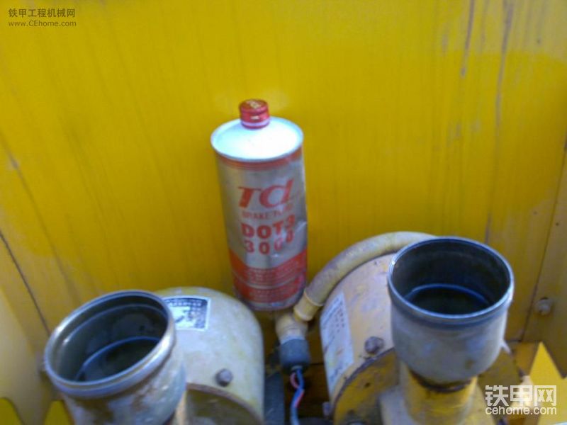

用的进口刹车油。
