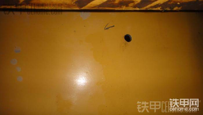

chancheren 2012-01-02
打好的上不孔。直径10mm.
钻油尺上部的孔,用10mm的钻头,穿过护板。
继续抽油,来个本人背部特写,呵呵。
应管理员要求,今天把安装过程简要说明一下,因为忙着做事,不是很全。 先用电泵把箱子里的油抽干,这油表真是好东西,等一下做刻度就派大用场了。
