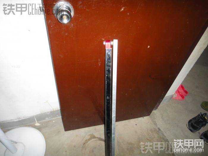

前段时间看到有甲友反映柴油不好检查,特别是现在新出的机子,柴油滤网是锁在油箱上的,对新手来说估油有难度,经常熄火在路上。
为了精确检查柴油,于是就有了做一个油表的冲动,由于装载机的油箱一般是长方形的,用传统的油表要配合浮子只能检查到三分之一的油量,而且油箱上大下小,准度也不好掌握。想了很久,结合连通器的原理,加上自己的一些经验,制作了方便检查的柴油尺,如图
该油尺总长度85厘米,除去5厘米的铝头,实际量程80厘米,只需要在油箱上用钻头打2个10mm的孔,拧紧2个螺丝就可以了,然后用标准容器每加进去10升油在标尺上做个记号,以后每天加油时用上限升数减去现在油位的数值,所得的数值就是加油值,呵呵,不良奸商即刻现形{:soso_e113:}。等哪天装到车上了在来个详细图解,希望对大家有所帮助。

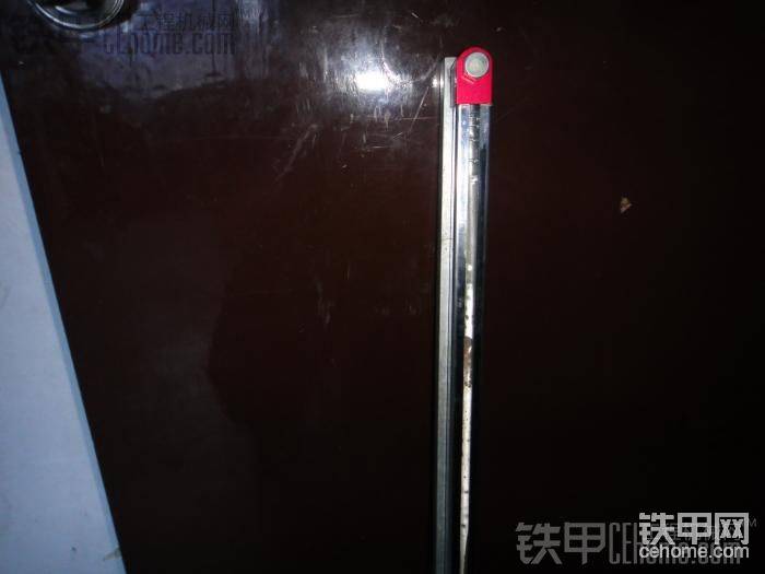

来张侧面的

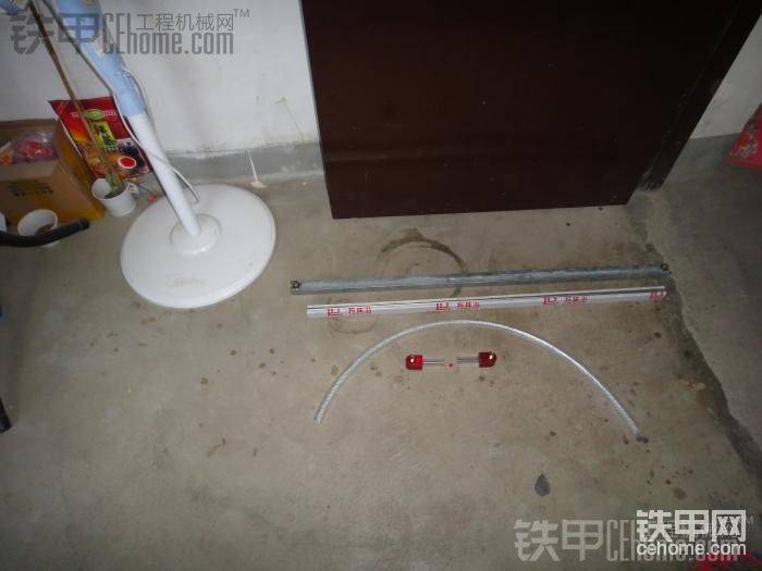

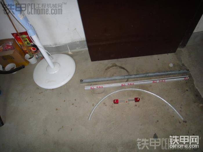

材料解说1:神钢液压油尺(40元)从中间锯断。
2:80厘米透明塑料管,中间加个小红塑料球,便于观察。
3:用不锈钢板冲压成的2X2X80厘米凹形材,中间0.5厘米间隙,把塑料管套上1用铁丝捆紧,从钢管中间走。
4:找90厘米长的扁铁钻孔焊2个螺母放在油箱内壁,方便紧固油尺螺丝。(3和4加工费30元左右)
