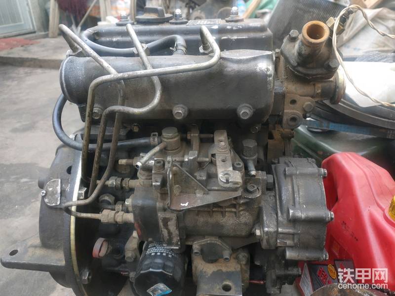

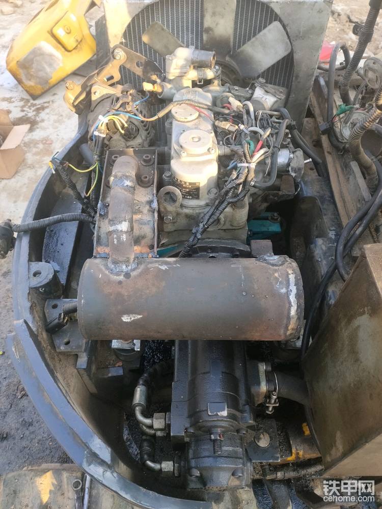

我的开普18发动机是国产开普kD373,冬天启动太费劲,去年冬天发动机连杆螺丝断了,把机体捅碎了。于是在网上买了台进口久保田发动机换上了,新换的机器跟原厂的尺寸不一样,很多地方需要改,下边是一些改装的图片分享给大家。
报废的国产机器。这机器不知什么原因还不好启动。

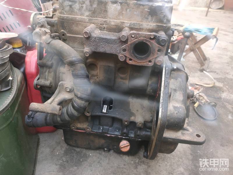

破碎的机体。
破碎的机体。

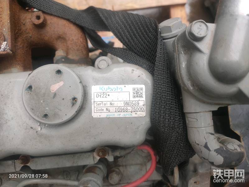

这是新买的发动机,成色还是不错的。
这是新买的发动机,成色还是不错的。

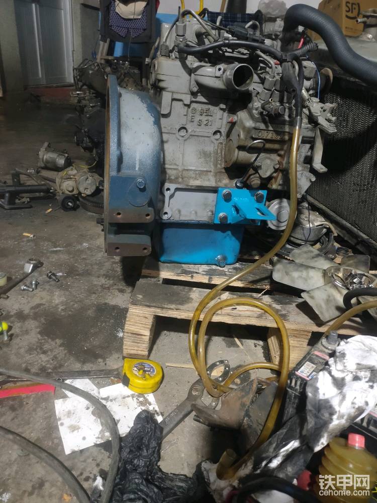

这是发动机拆下的图片,发动机机爪位置没有改动。改的发动机上的机爪支架。
这是换上的油底壳。
买的这机器是冷机上边的动力,油底壳,水泵皮带轮,曲轴皮一带轮,机油尺都需要改。
这是改的支架,买回的飞轮壳大了,敢后也用不了。

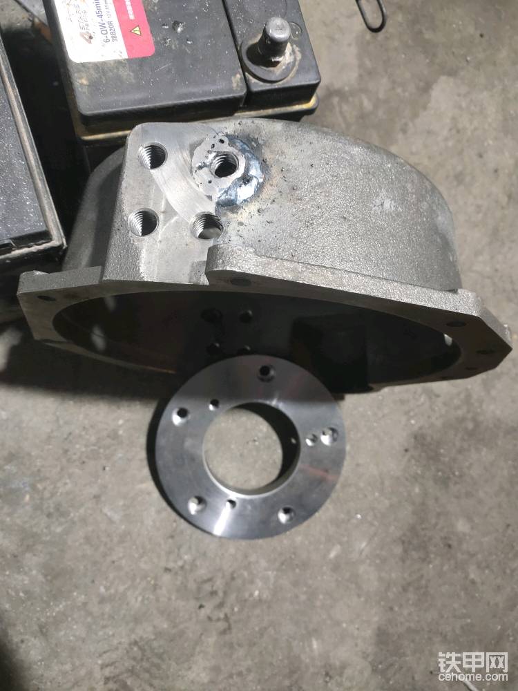

量尺寸,订做飞轮壳。
量尺寸,订做飞轮壳。
上边的都不是最难的,最难的是飞轮与大泵连接部分。
这飞轮壳等了很长时间才到的,总算能联接了。

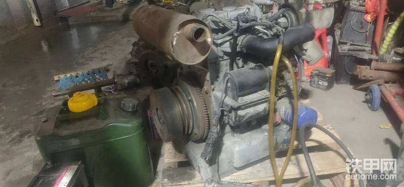

这是最后改成的图片。改成以后拍的视频找不到了。就分亭到这吧。希望能给甲友带来点参考。
