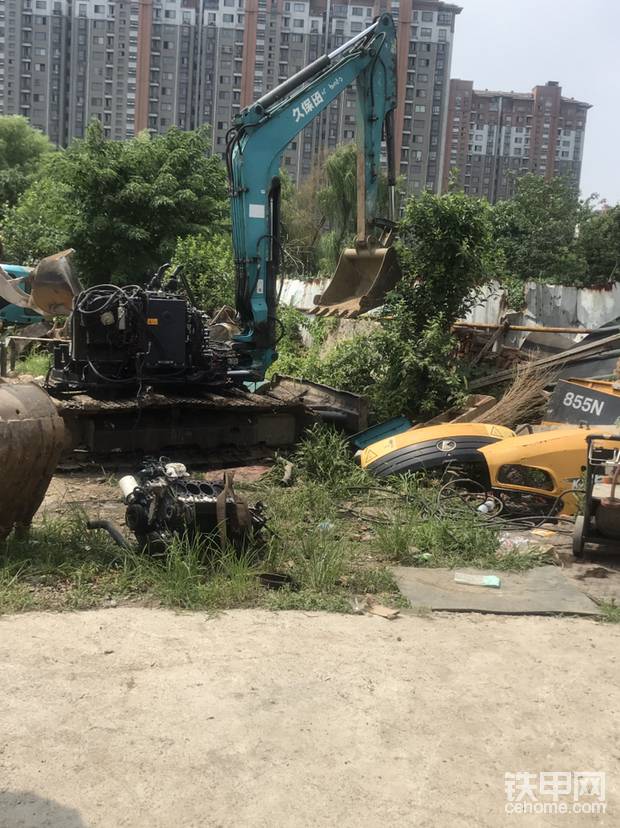

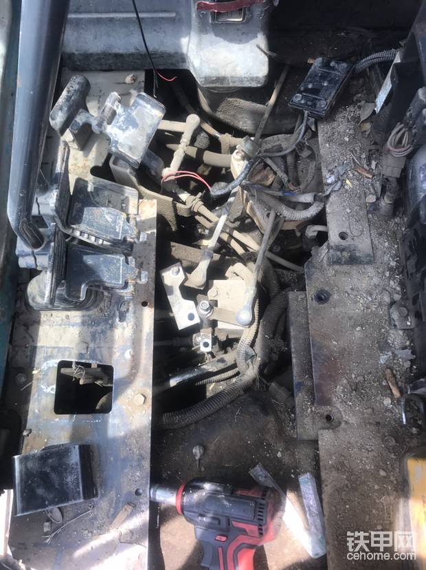

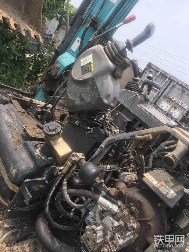

本人是一名维修工,今天来说说久保田161,客户的一台久保田,在工地干活,客户来电说发动机冒烟了,我到工地一看,打开水箱盖没水,还冒烟,我知道完了,驾驶员是个代班的不懂,他把小水壶加满水说不缺水,我用了半箱矿泉水加满试车,启动困难,硬着车后发现暖风水管老化漏水,没办法拉回修理厂拆解后,发现发动机拉缸了,然后和客户沟通一番,客户一气之下说不修了,反正差你修理费,低给你了,我考虑一番,修理修理费暂时也拿不到只好拿下它,本想卖废铁算了,可废铁便宜,无奈只好自己添钱修了,经过一番拆解下来,要搞的地方还真不少,经过半月的时间又让它从新复活了,最后我想说,每个人既然选择了一个行业,就应该认真负责的把它做好,
拆解后方便后期清洗,
拆解后方便后期清洗,
拆解中
拆解中
发动机已拆下地,
发动机已拆下地,

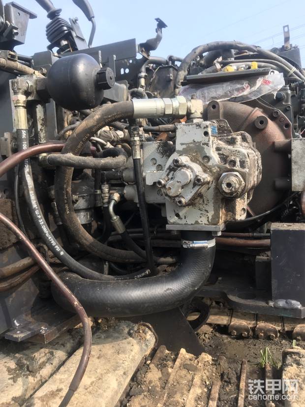

暖风水管老化,割掉更换新的,
暖风水管老化,割掉更换新的,
液压泵夜晚拆下检修,
液压泵夜晚拆下检修,

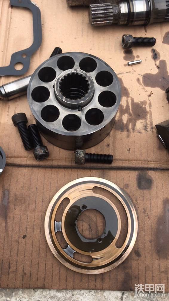

拆下一看磨损严重,要更换新的配件,
拆下一看磨损严重,要更换新的配件,

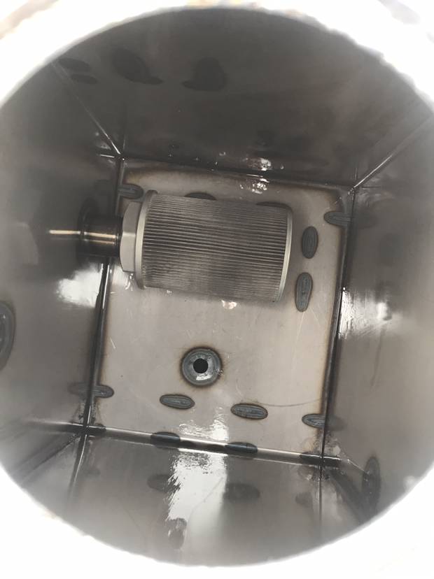

液压油箱必须清洗干净,
液压油箱必须清洗干净,

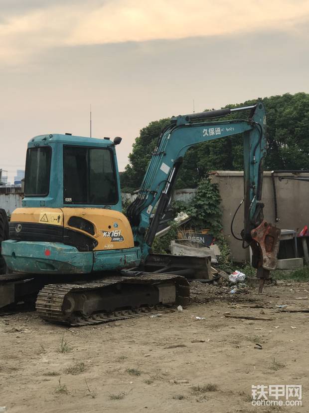

维修完毕的图,
维修完毕的图,
