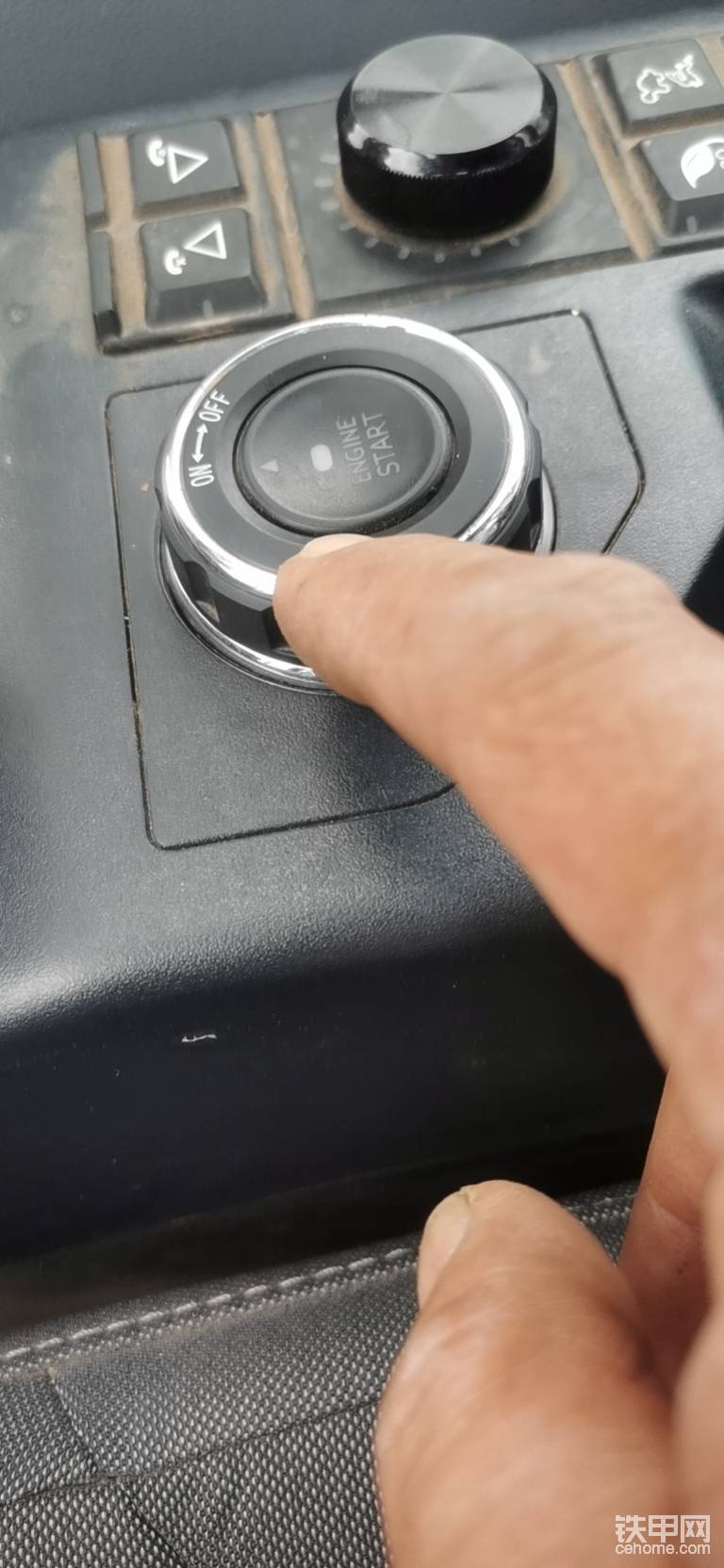

用过三一新款大屏幕的都知道,用的一键启动,只要能进驾驶室,有没有钥匙都可以启动挖机,三一的一键启动就是一个机械开关,不防盗,随随便便一个人进到驾
驶室里面就可能启动挖机,个人感觉这个是非常危险的,所以想改掉,用钥匙启动,

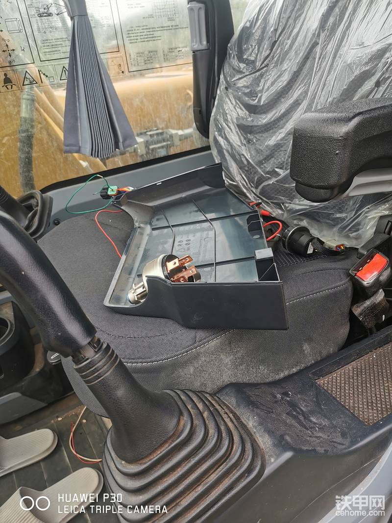

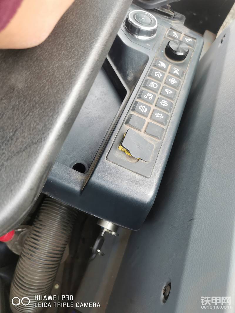

拆掉装饰板,检查里面的线路,
拆掉装饰板,检查里面的线路,

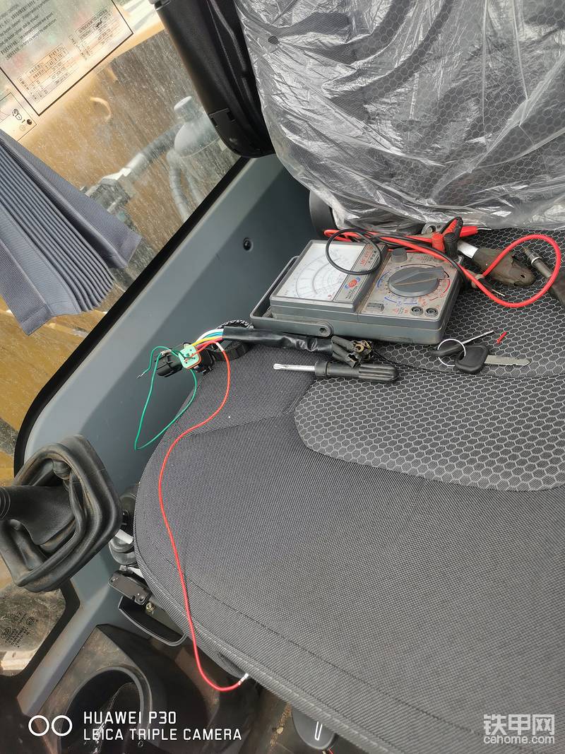

三根线分别接到三根白线上,
三根线分别接到三根白线上,

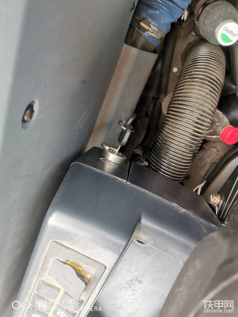

买了一个钥匙开关,原一键启动位置装不下,只能装到旁边护板后面,
用开孔器打一个21毫米的孔,把钥匙开关装这个位置,
钥匙开关后面找到ACC,B和C,分别接电源正极,电门线,和启动线,最后把一键启动开关和线路分开就可以了,
