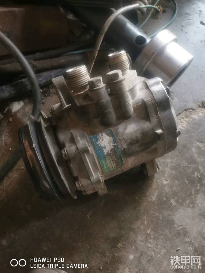

原车是这种压缩机,这种是以前新源也在用,最早是面包车上的压缩机,故障率很高

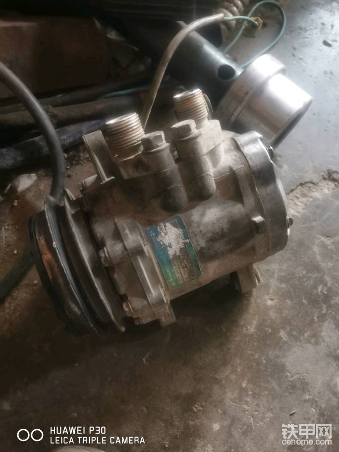

这种是508压缩机,经典中的经典,柱塞泵就改508,因为柱塞泵工作转速都比较低,排量大点,制冷效果好点
这种是507有时间,也是经典压缩机,改在齿轮泵上,齿轮泵工作转速比柱塞泵要高点,所以可以用排量小点的压缩机

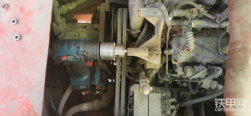

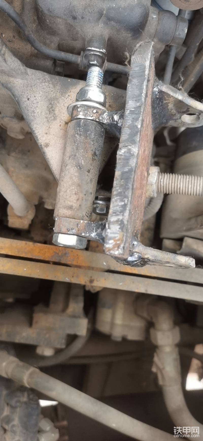

我的方法是拆掉原车压缩机,堵好进排气管,把原车压缩机支架孔扩大到10毫米,和现在的压缩机孔一样大

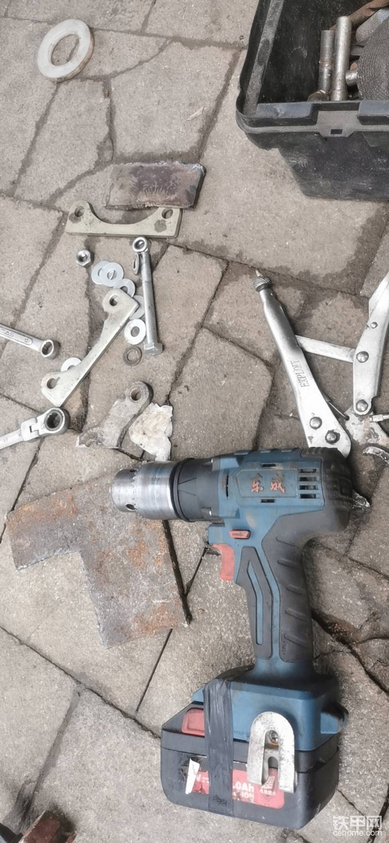

找点10毫米厚的偷块,打上10毫米的孔,做压缩机支撑架,
下面一块按在发电机支撑架螺丝孔位置,上面两块装到原压缩机孔位置,用合适长度的10毫米螺丝装紧

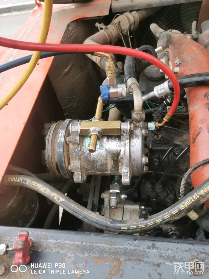

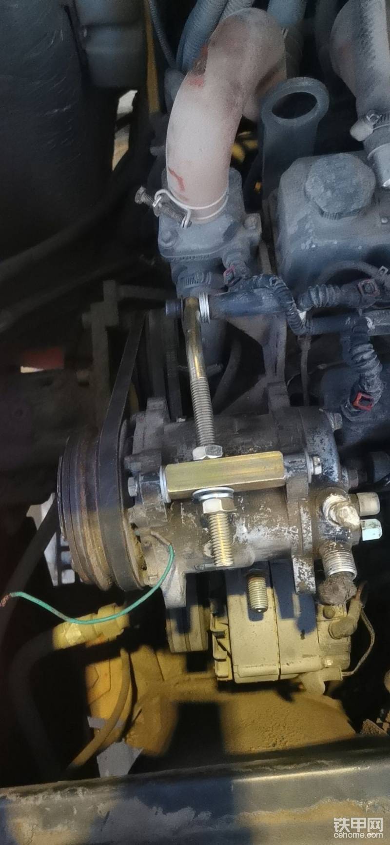

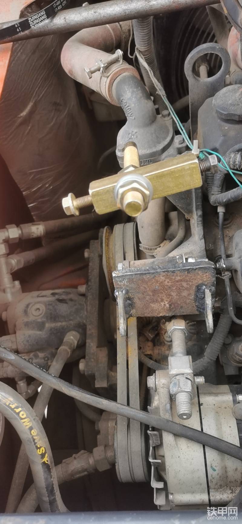

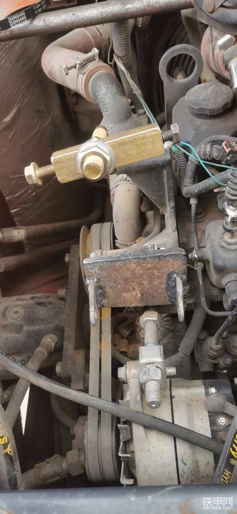

找块合适的铁块,把压缩机用支架先焊在铁块上,

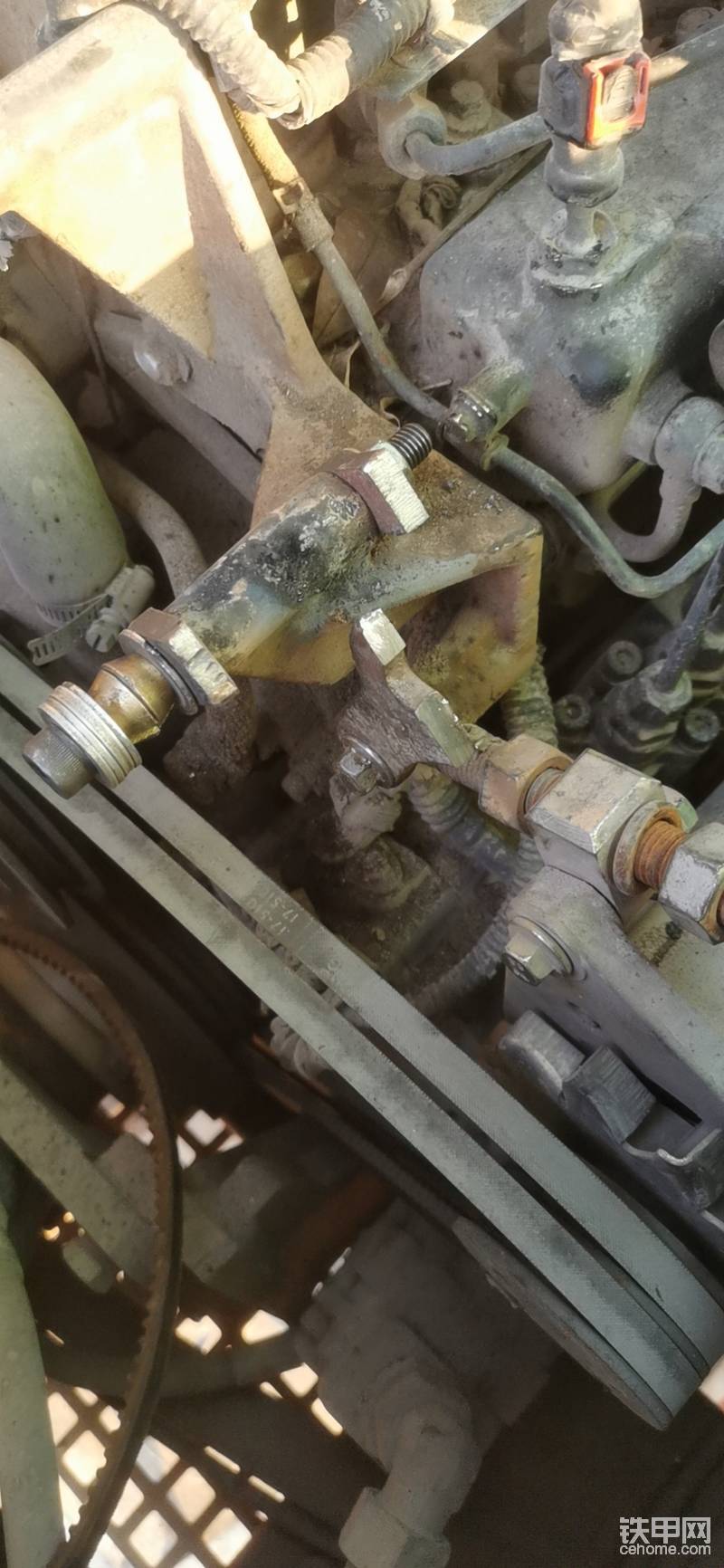

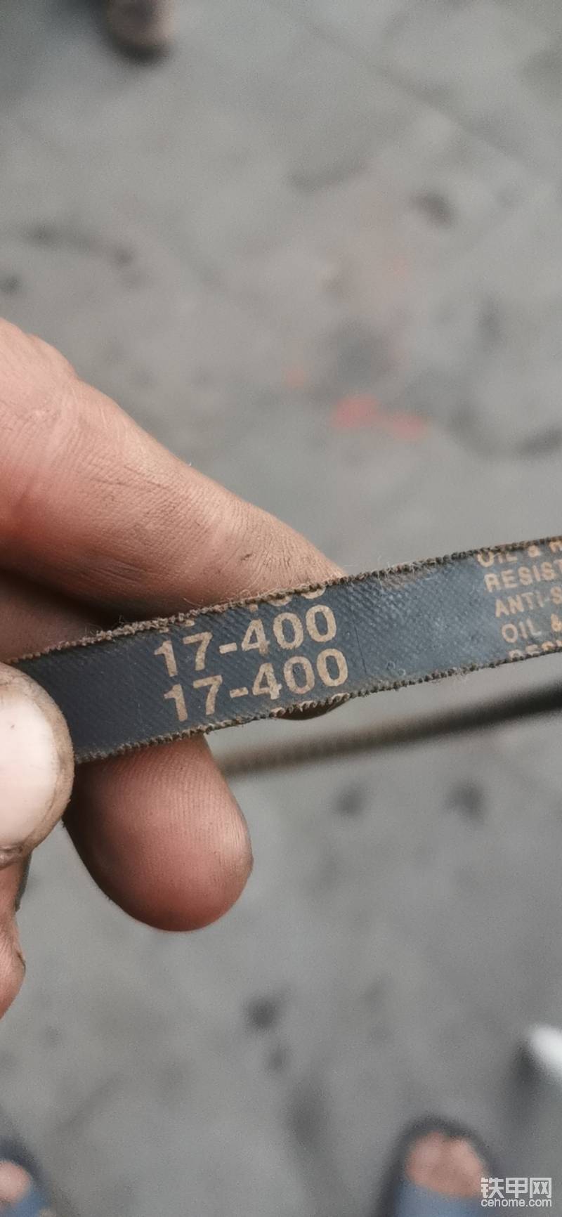

在找根合适的皮带,把压缩机找个合适的位置,焊在发动机支架上,
装好皮带和调整支杆,压缩机安装完毕
装好皮带和调整支杆,压缩机安装完毕

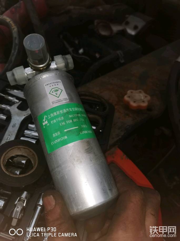

拆一次管路,最好把干燥器同时更换一次,干燥器是空调的过滤器,

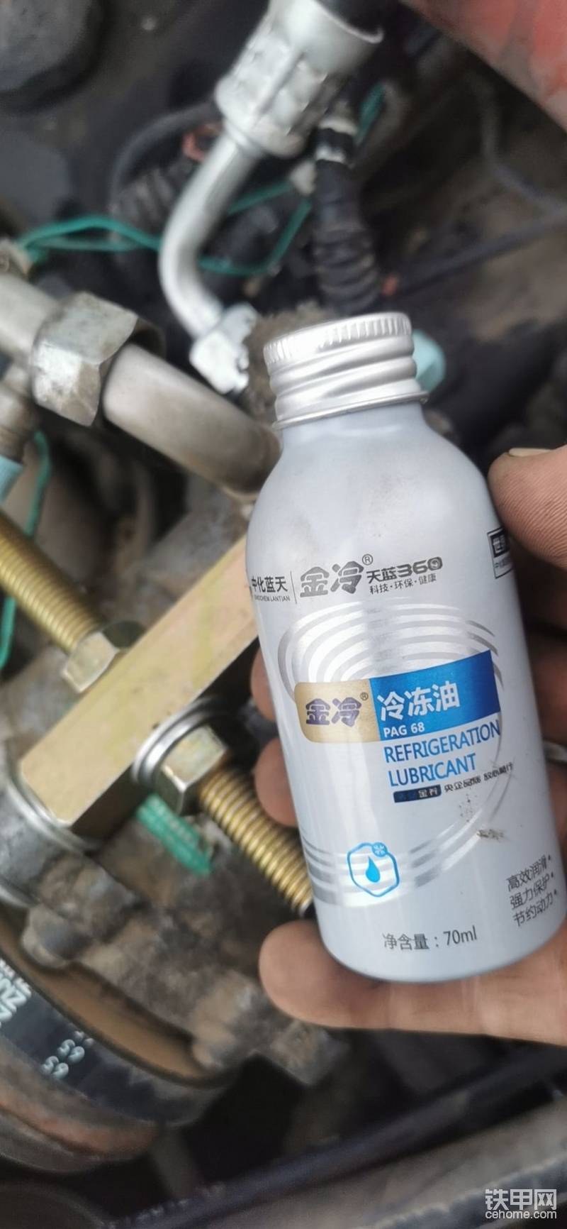

如果用的旧压缩机,补一点压缩机机油,如果只换干燥器,只补5毫升,如果更好新压缩机上去,要把冷冻机油放一点出来,机油多了,制冷效果不好

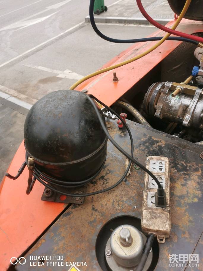

真空泵最好时间抽长点,水在真空环境下会沸腾,所以,时间抽长点,里面水气会被抽出来,

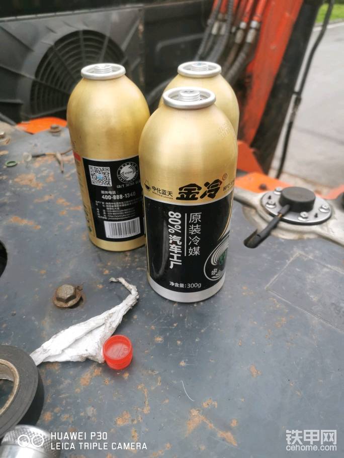

氟对整个空调系统至关重要,所以我只信金冷
低压1.5到2公斤,高压10公斤到15公斤足够了,
