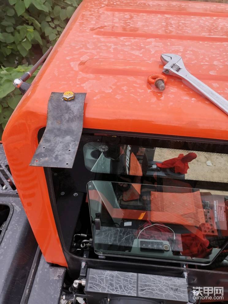

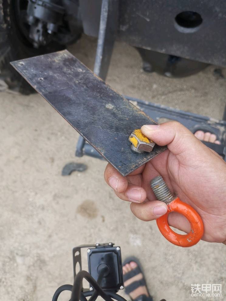

工具有限应付一下弄个铁板搞几个洞用吊楼子那螺丝固定
也就这样了
也就这样了

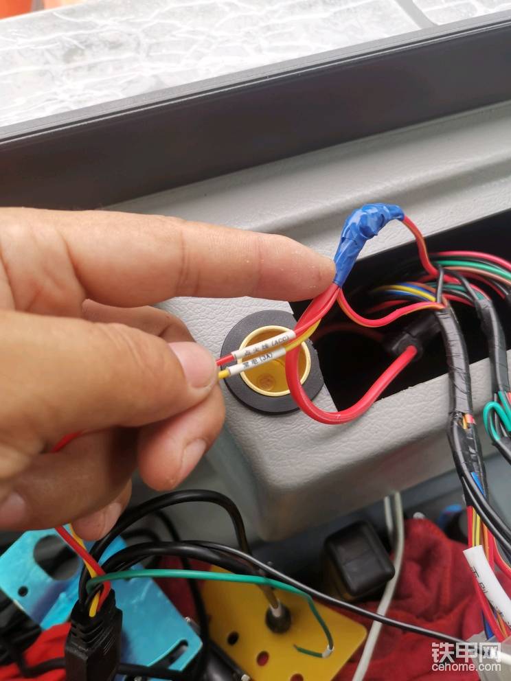

火线取电公用的有个常电线不好取电就取消了缺点就是时间显示不准

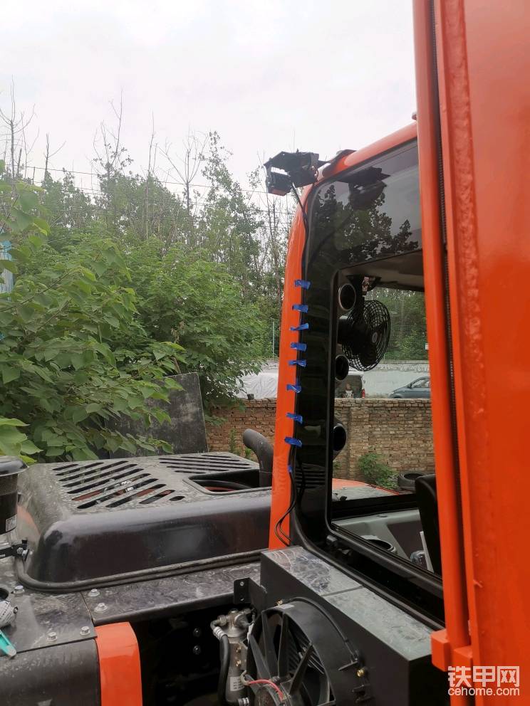

零线就近用简单的方法弄一下
零线就近用简单的方法弄一下

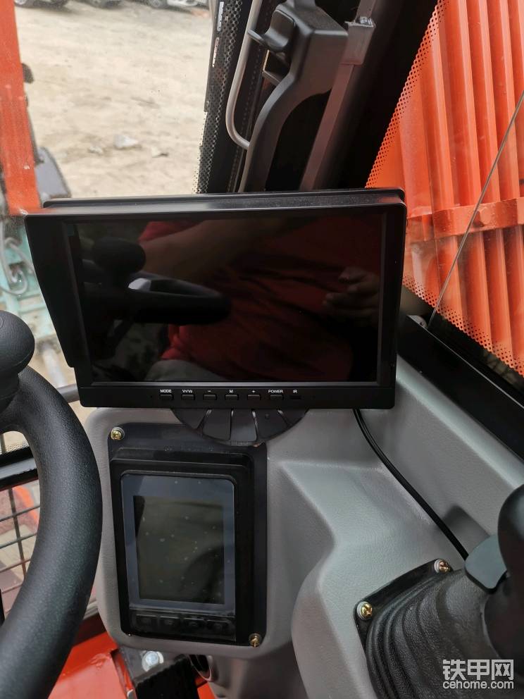

固定完事
固定完事

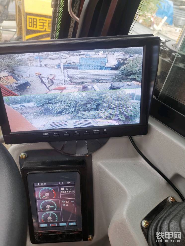

功能不错循环记录的
功能不错循环记录的
固定一下那个玻璃胶沟道很深一会用玻璃胶固定几点就不会脱落了
也就这样了,对付用吧
也就这样了,对付用吧
