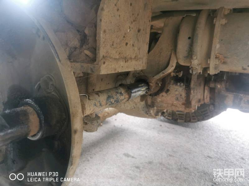

用挖机推土板顶起后轮,拆掉半轴螺丝,
用挖机推土板顶起后轮,拆掉半轴螺丝,

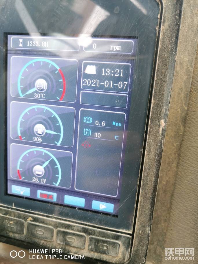

打开点火钥匙,气压必须在0.4兆帕以上,因为后轮有断气刹,气压不足,后轮会自动抱死
释放4轮刹车,
释放4轮刹车,

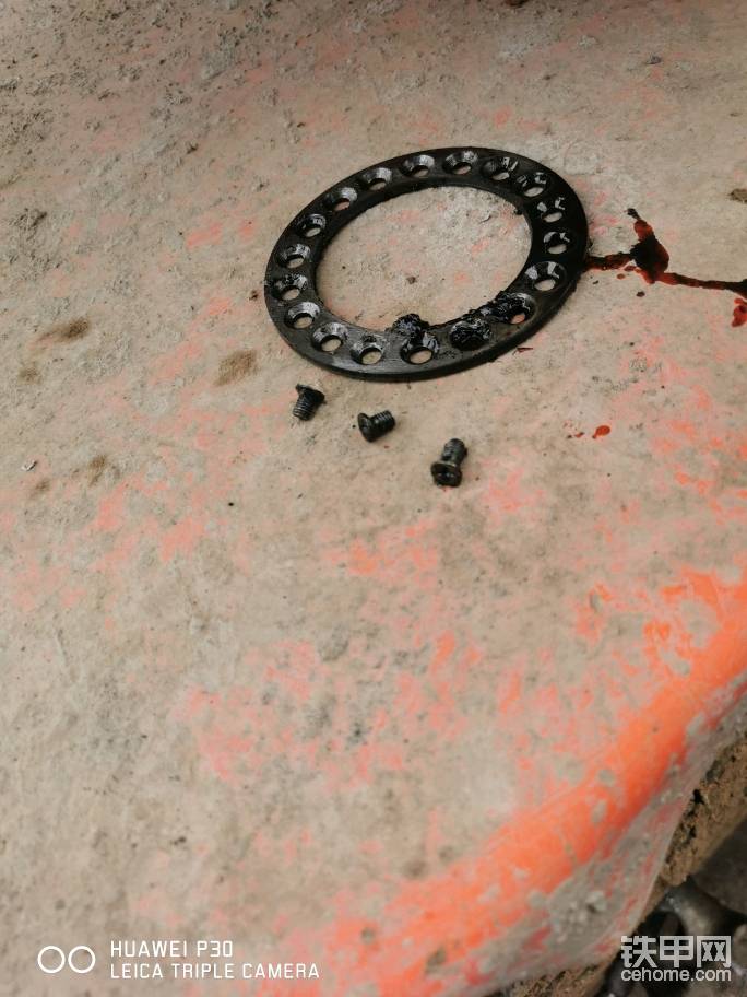

取掉锁紧螺母保险花片,
取掉锁紧螺母保险花片,

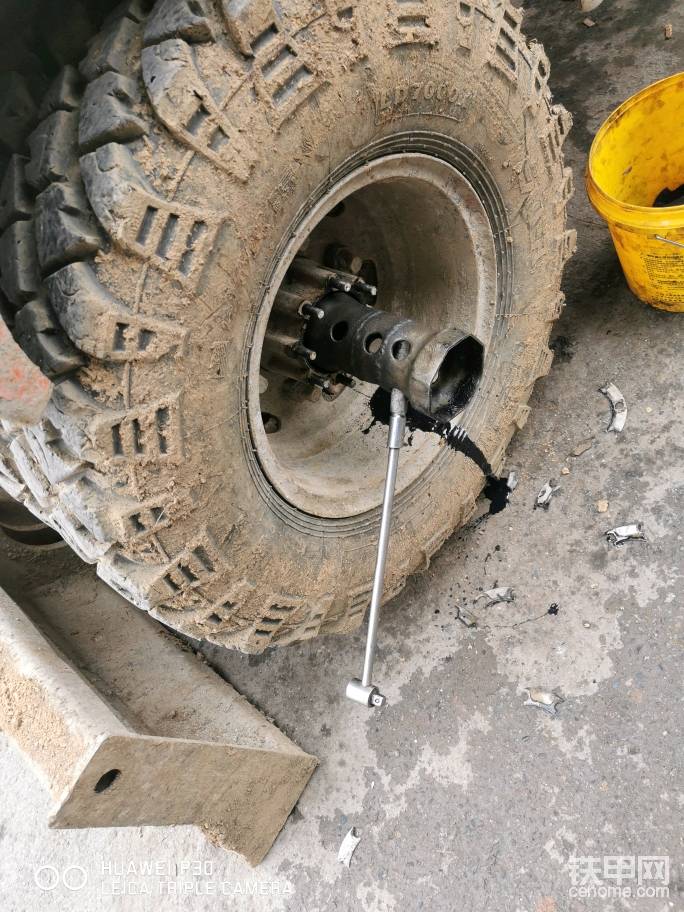

用专用套筒,拆掉锁紧八角螺母
用专用套筒,拆掉锁紧八角螺母
这个是原车的老式刹车系统,轮毂非常好扒,一下就出来了,车用桥始终比专用桥做得标准,不像某源,大锤,外加吃N的力都搞不出来,

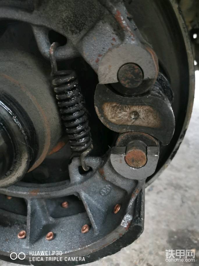

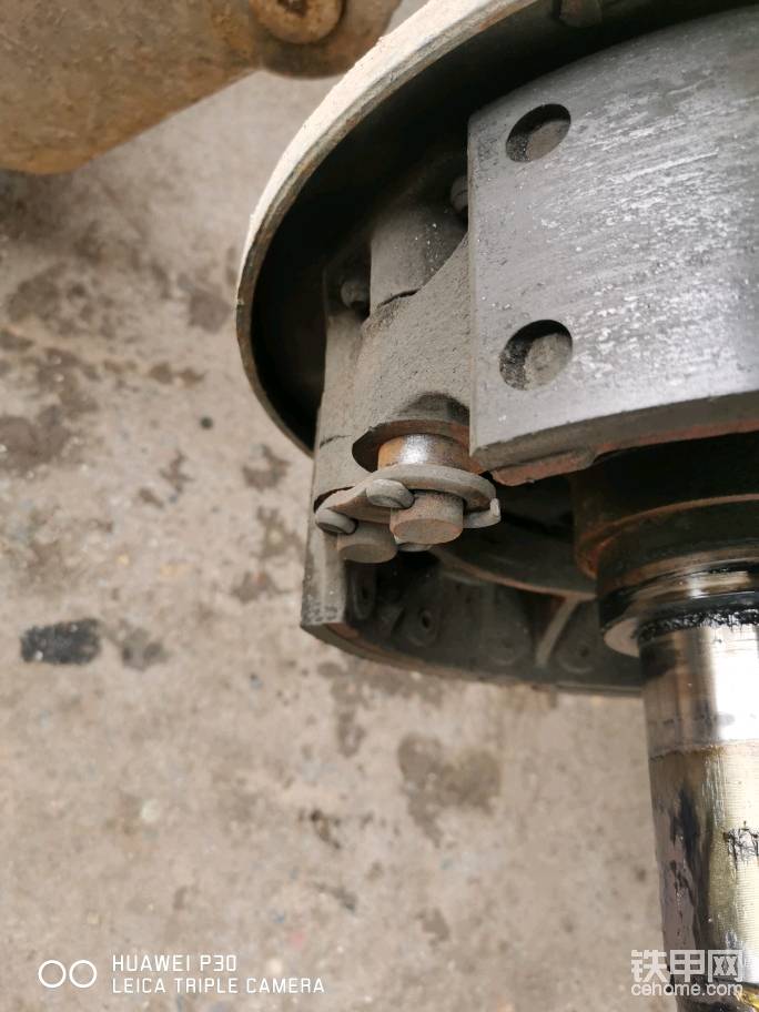

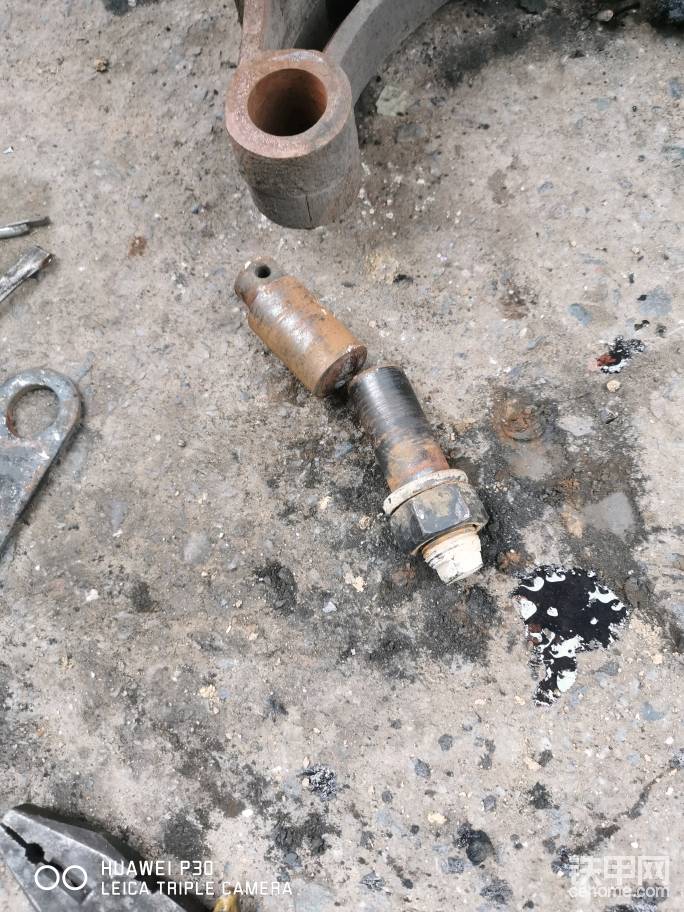

发现断了一颗偏心螺丝,家里长期备有
发现断了一颗偏心螺丝,家里长期备有

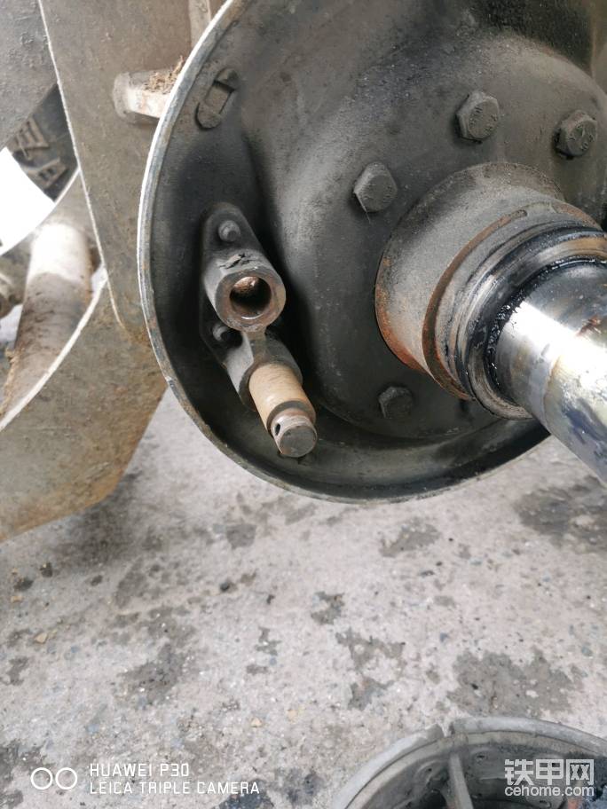

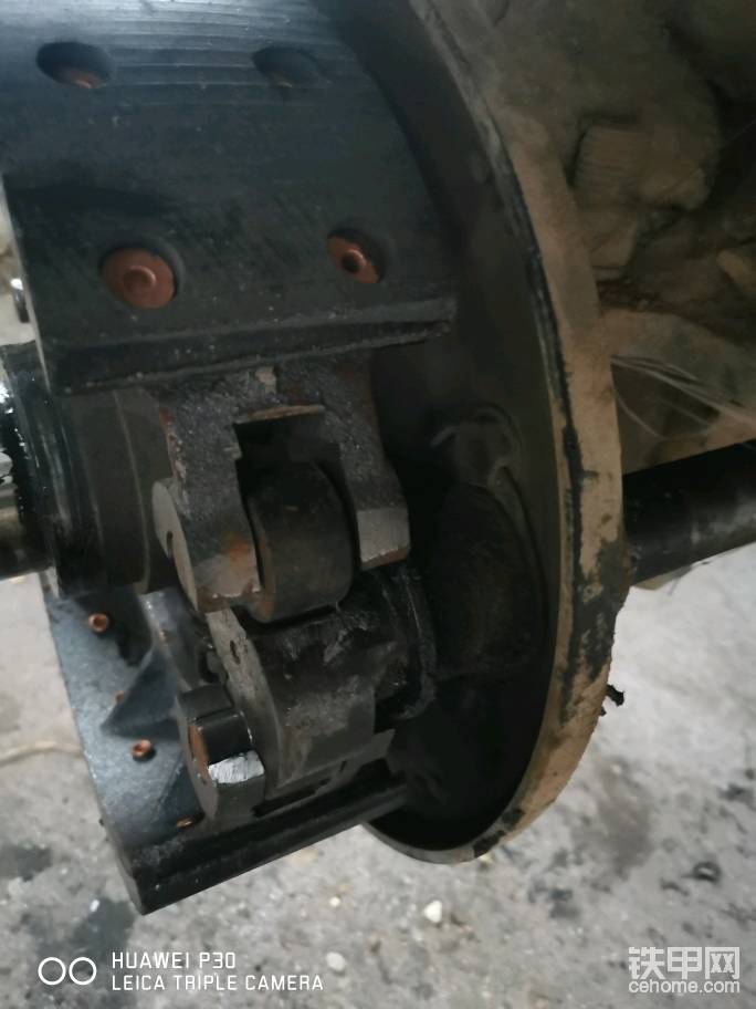

取掉开口销,扒出刹车踢总成
取掉开口销,扒出刹车踢总成
最后发现我这批车和以前的车配件尺寸不一样,马上联系汽配城,发10颗新款偏心螺丝,

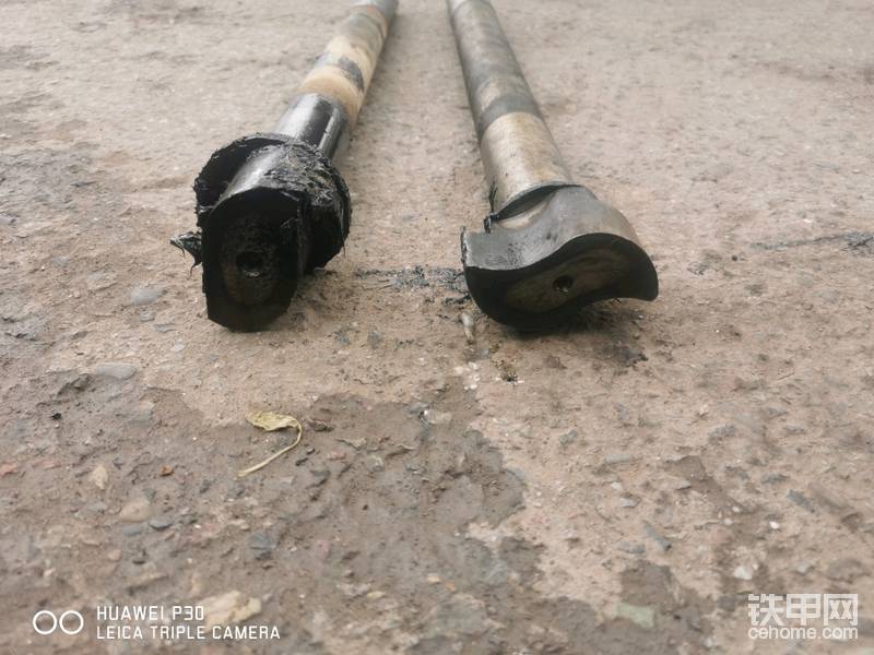

滚杆早就准备好了,滚轮刹车和老款刹车衮杆和刹车踢是不一样的,注意这个要分左右,这种是右后轮的!区别就在这个地方,其他都一样
取掉滚杆和偏心调整螺丝,
取掉滚杆和偏心调整螺丝,

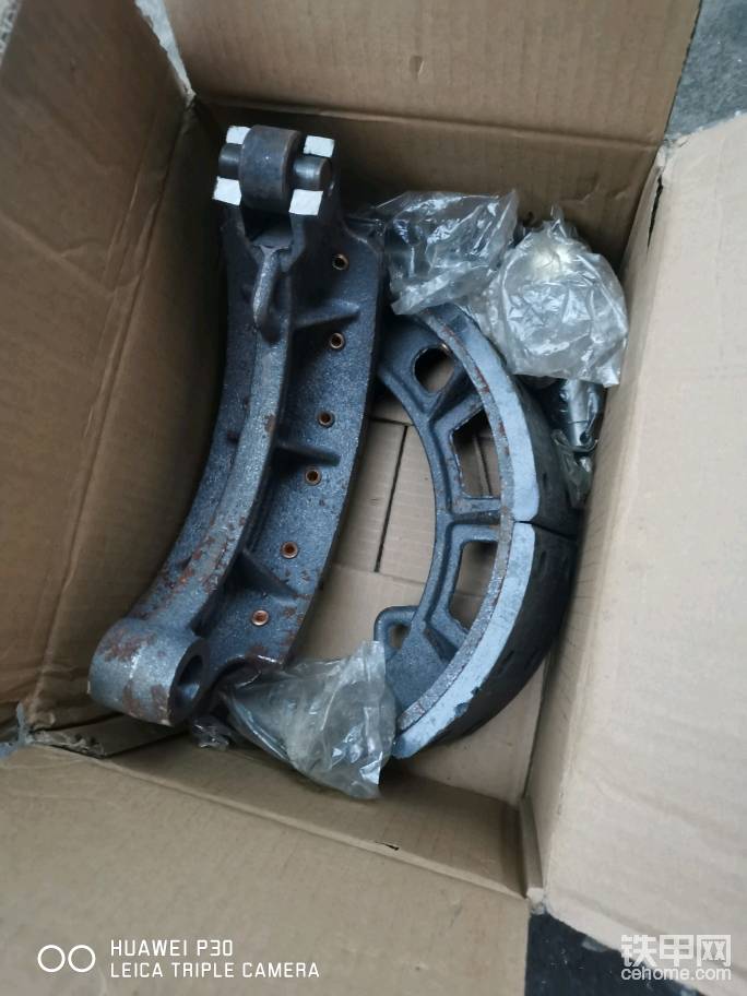

早早的就到隔壁去取配件,拿到手的感觉就是不一样,看着就爽

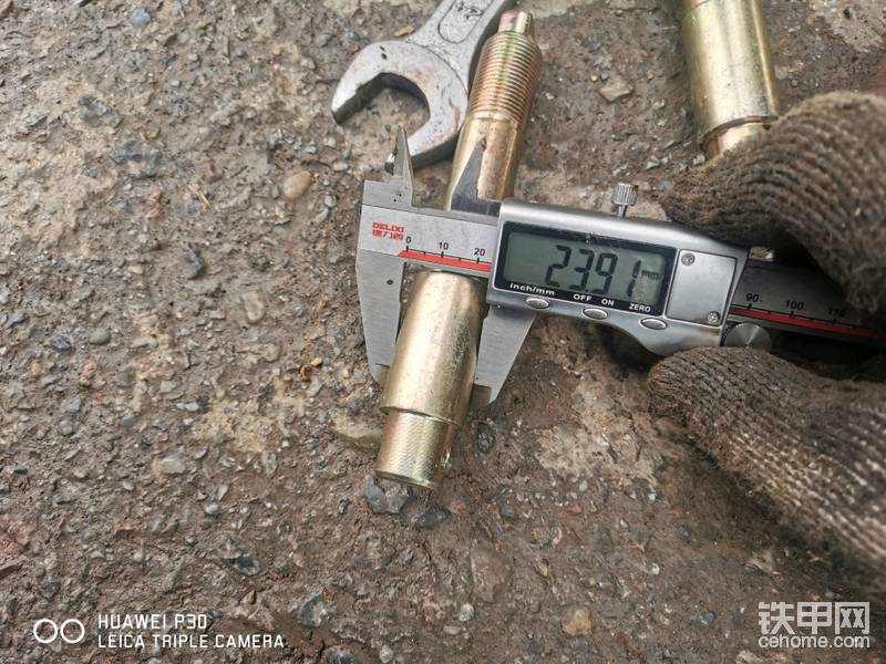

给大家说说配置,先确定刹车墙板孔,如果是20毫米的,那么就要配刹车踢孔是24毫米的,刹车踢孔宽度是40毫米,r
如果刹车墙板孔是22毫米的,那么就要配刹车踢孔是26毫米的,宽度一样是40毫米,偏心螺丝就要用对应的螺丝,汽配城都可以买到,

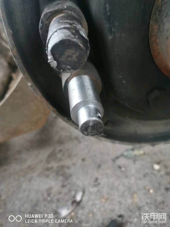

新刹车踢,
新刹车踢,
偏心螺丝中心距尽量在最短距离上,这样方便调出最佳的刹车效果

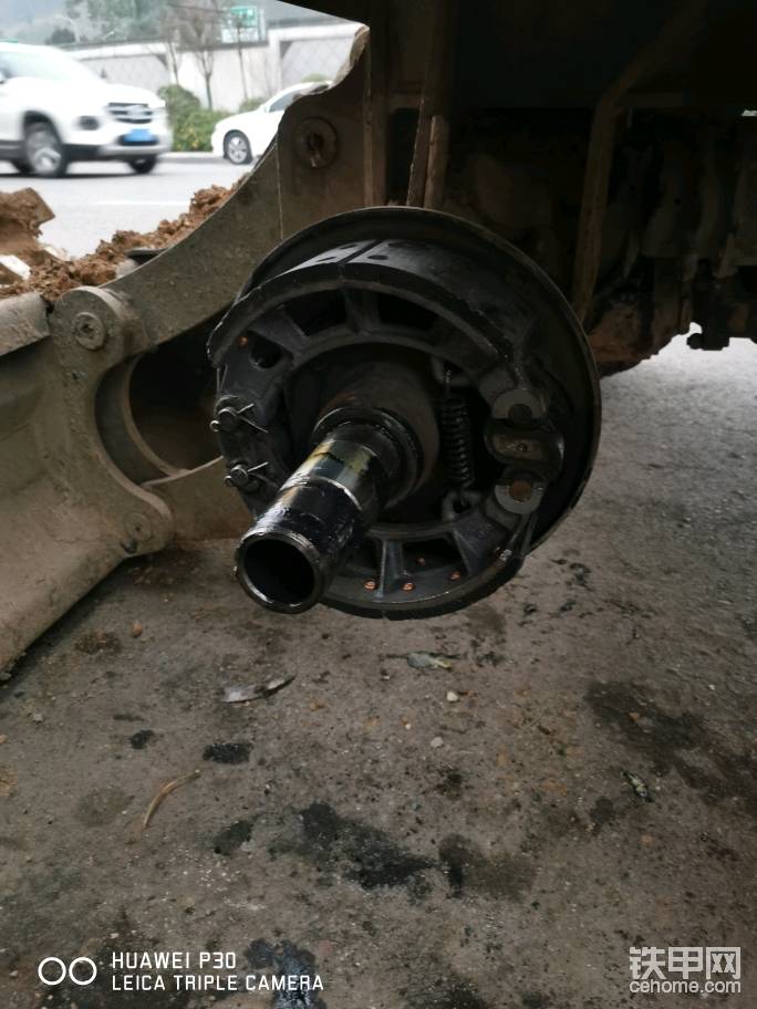

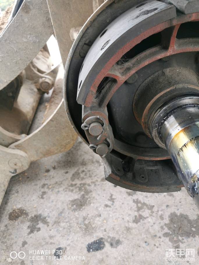

完美安装,
完美安装,

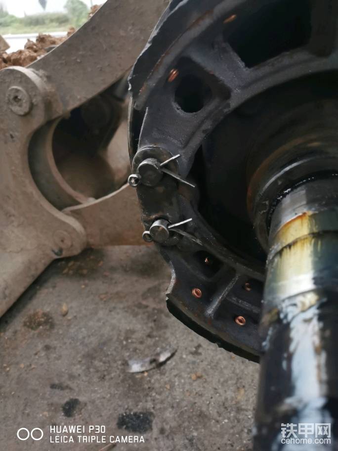

偏心螺丝,开口销一定要按照好
偏心螺丝,开口销一定要按照好
能达到图片这种效果,证明安装成功
能达到图片这种效果,证明安装成功
装好轮胎,半轴,调好刹车,刹车怎么调,以前的贴讲过,完工,一年不用管这个轮刹车,只管用,不用去保养
