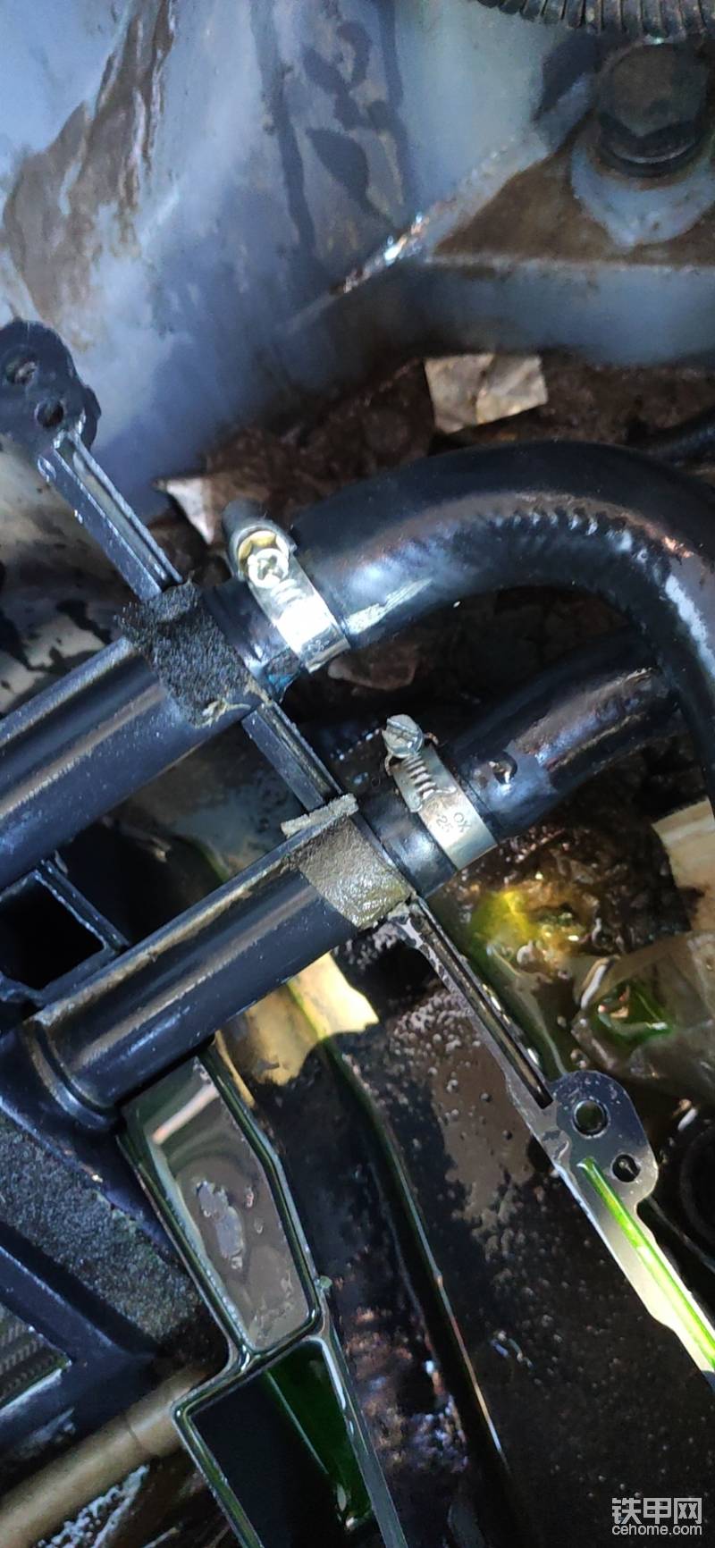

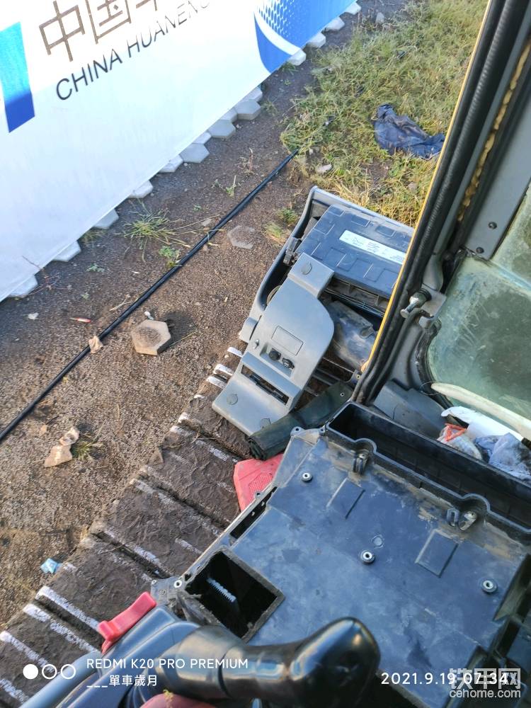

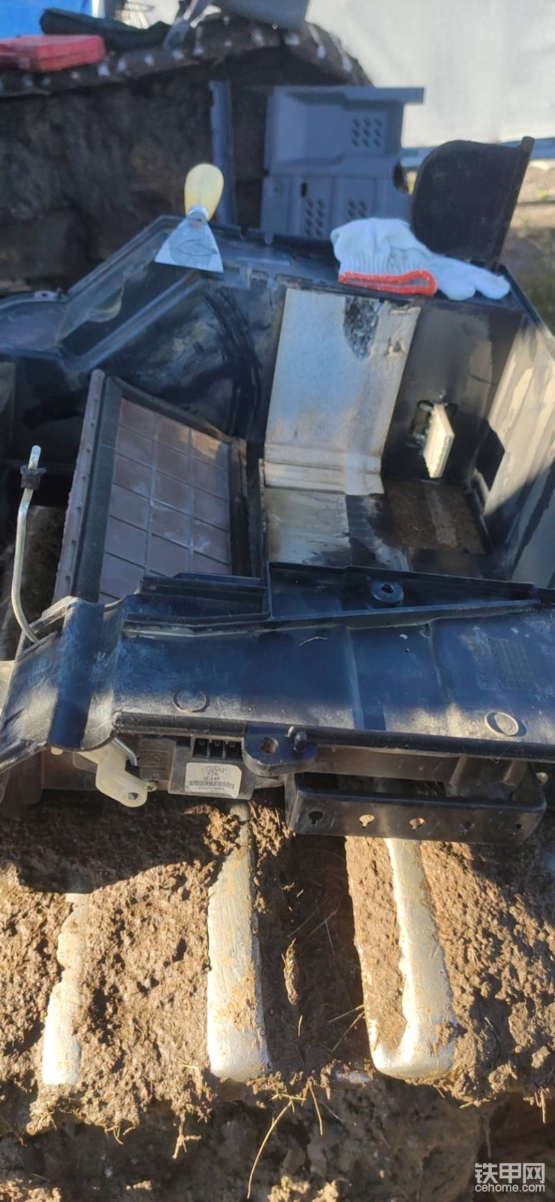

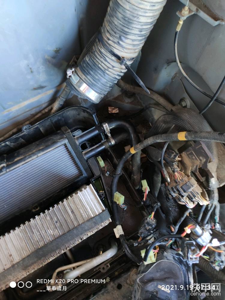

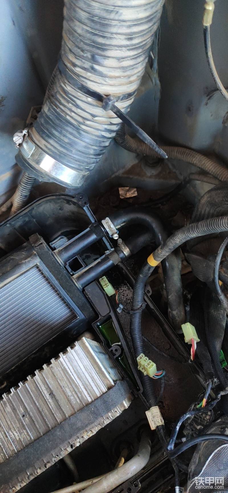

这个空调系统不是太难拆装。我的是自己拆的。故障暖风不热。原因是冷热风隔板丢个驱动连杆。驱动电机没有问题。没有配件自己用铁丝固定的。现在是暖风好使了。空调不好使。因为冷热风隔板用铁丝固定了。空调装好。给暖风管按个阀门。用空调的时候把暖风管阀门关闭就可以了。对了沃尔沃360的暖风管是没有阀门的。如果你找不到那个是管冷热风的电机驱动的隔板。把风机拆掉之后。开钥匙门操作空调面板调温度高低就知道了。
一开始以为是小散热水箱堵了。换个水箱。找的修理工。结果换完还不热。暖风管没有上好漏了一桶加一壶。没办法我自己又拆了一次。管冷热风的隔板修理工没给我上。跟我说那个东西坏了。没有也不会影响暖风的热度。又说我的是节温器坏了。所以暖风不热。那个隔板不用的话。出风是温风。风是不完全走暖风散热器的。这样不负责任的修理工。真的不想说什么了。我跟他说明情况了。也没有给我退钱和补偿损失。修理费400加小散热器240由于晚上来修的还请吃顿饭180。一桶防冻液165加个小壶40。这个修理工一点职业道德都没有。
